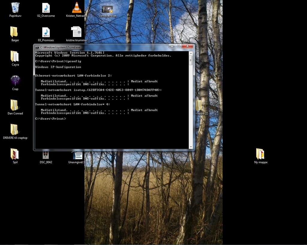

    2013-08-16T11:59:19+00:00
    Hej Peter,
    Der skulle gerne være 2 kort der jo? dit trådløse og dit netkort til kabel. Det er klart at den til kabel siger at der ikke er kabel i, når du bruger trådløse. Viser den overhovedet det trådløse?

    2013-08-15T07:43:31+00:00
    Den er ikke afbrudt der, istedet står der netværkskablet er ikke tilsluttet.
    mvh Peter

    2013-08-14T07:59:06+00:00
    illustration af svaret under ipconfig
