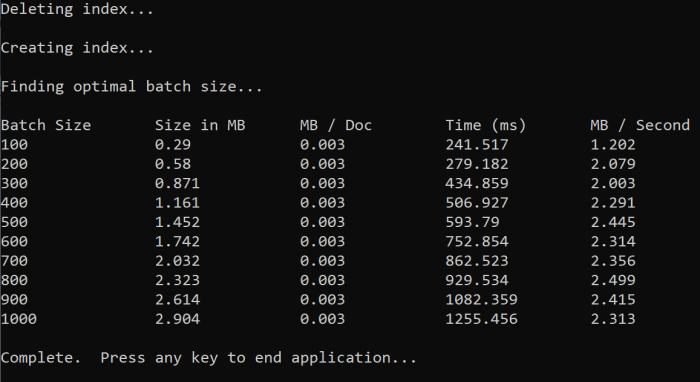

Funkce vyžaduje SearchClient plus počet pokusů, které chcete otestovat pro každou velikost dávky. Vzhledem k tomu, že pro každou dávku může být proměnlivost časů indexování, vyzkoušejte ve výchozím nastavení každou dávku třikrát, aby výsledky byly statisticky významnější.
await TestBatchSizesAsync(searchClient, numTries: 3);
Když funkci spustíte, měl by se v konzole zobrazit výstup podobný následujícímu příkladu:
Snímek obrazovky s výstupem funkce velikostí testovací dávky
Určete, která velikost dávky je nejúčinnější, a tuto velikost dávky použijte v dalším kroku tohoto kurzu. U různých velikostí dávek může dojít k ustálení výkonu v MB/s.

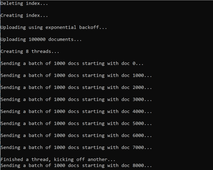

await ExponentialBackoff.IndexDataAsync(searchClient, hotels, 1000, 8);
Při spuštění funkce by se měl zobrazit výstup podobný následujícímu příkladu:
Snímek obrazovky znázorňující výstup funkce dat indexu
Pokud dávka dokumentů selže, vytiskne se chyba označující selhání a opakování dávky.
[Batch starting at doc 6000 had partial failure]
[Retrying 560 failed documents]

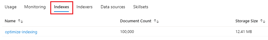

Po dokončení funkce můžete ověřit, že všechny dokumenty byly přidány do indexu.

Azure Portal
V Azure portálu v levém podokně vyhledejte index optimize-indexing v seznamu Indexy.
Screenshow, který zobrazuje seznam indexů Azure AI Vyhledávač
Počet dokumentů a velikost úložiště jsou založené na rozhraní API pro získání statistik indexu a aktualizace může trvat několik minut.
