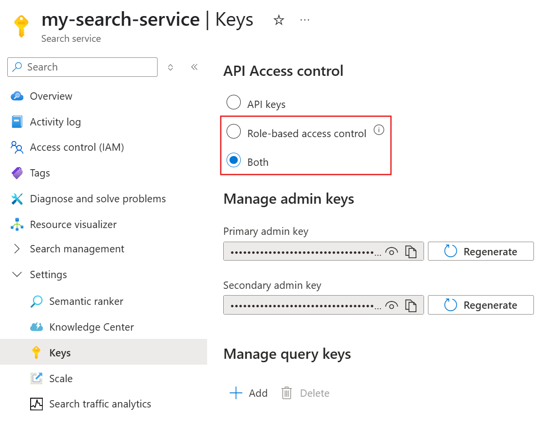

  2. V levém podokně vyberte Klíče nastavení>.
  3. Pokud potřebujete čas na převod klientů na RBAC, vyberte řízení přístupu na základě role nebo obojí .
    Snímek obrazovky s možnostmi řízení přístupu na webu Azure Portal

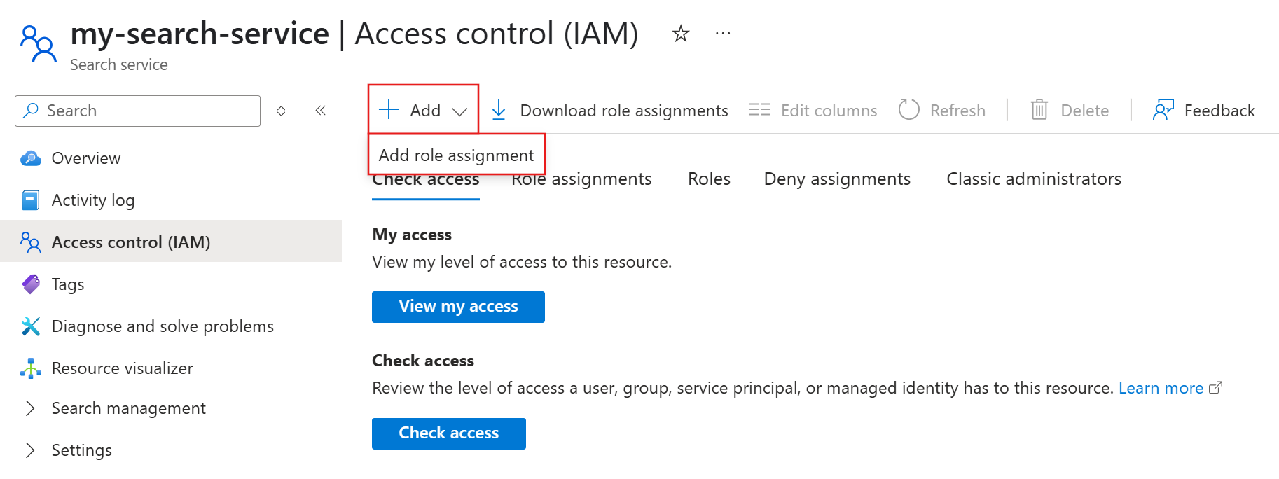

  4. V levém podokně vyberte Řízení přístupu (IAM).
  5. Vyberte Přidat>Přiřadit roli.
    Snímek obrazovky s rozevírací nabídkou pro přidání přiřazení role na webu Azure Portal

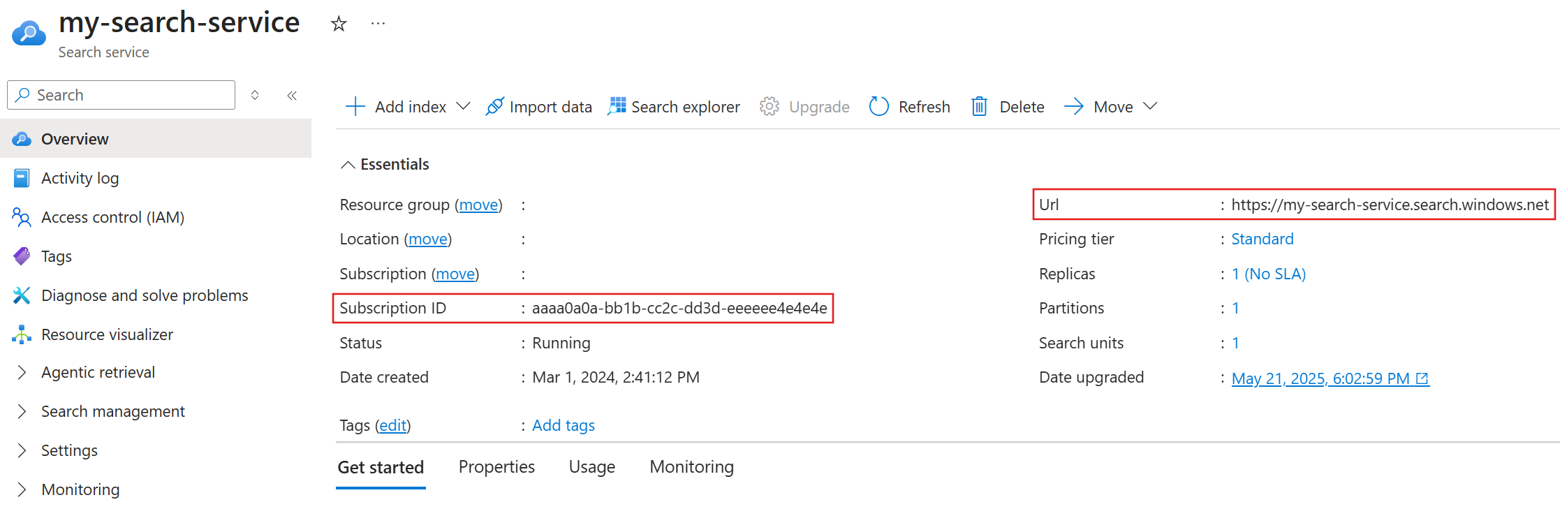

  1. Na webu Azure Portal přejděte do vyhledávací služby.
  2. V levém podokně vyberte Přehled.
  3. Poznamenejte si ID předplatného a koncový bod.
    Snímek obrazovky s ID předplatného a koncovým bodem na webu Azure Portal
