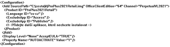

Mám staženu instalaci Office 2021 ProPlus2021Retail.img, které se mi z obrazu a s lic. klíčem nainstalují jako celek a zaktivuji jako Office 2021 Pro Plus 2021 bez LTSC). Abych provedl instalaci pouze vybraných součástí, Office jsem odinstaloval a zeptal se Copilota, jak postupovat:
Jakým zbůsobem nainstaluji pouze vybrané aplikace Office 2021 ProPlus?j

-Vytvořte konfigurační soubor XML: Otevřete textový editor (např. Notepad) a vytvořte nový soubor s příponou .xml.
Do souboru vložte následující kód a upravte ho podle vašich potřeb:
-Spusťte instalaci: Otevřete příkazový řádek jako správce. Přejděte do složky, kde máte rozbalený ODT. Spusťte následující příkaz: setup.exe /configure cesta\k\vasemu\konfiguracnimu\souboru.xml
Tímto způsobem nainstalujete pouze vybrané aplikace z Office 2021. Pokud budete potřebovat další pomoc, dejte mi vědět!
Postupoval jsem přesně dle instrukcí, upravil si XML soubor, jako správce v příkazovém řádku spustil instalaci, která se rozběhla, aby v zápětí skončila chybovým oznámením - viz další text:
Následně jsem Copilotovi odpověděl: Postupuji podle uvedeného postupu, ale instalace zobrazí chybové hlášení: We can't install: This product can't be installed on the selected update channel. Please contact your system administrator andtty again.

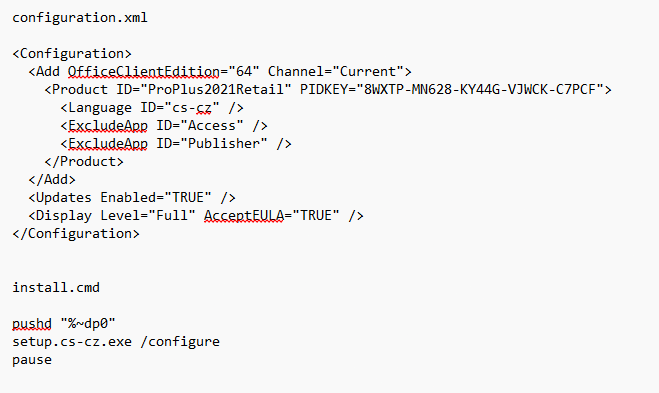

Nefunguje ti to, protože ti Copilot (a i Miroslav) radí špatně.
Kanál Perpetual je pro licencování Volume, kanál Current je pro licencování Retail.
Ty se snažíš instalovat licencování Retail z kanálu Perpetual, což sice jde, ale musel bys instalovat přímo přes OfficeClickToRun.exe, ne přes ODT, ODT vyhodí hlášku, kterou jsi uvedl.
Použij kanál Current a budeš mít po problému.
Příklad (online instalace):
Obrázek
Další věc, v SourcePath máš odkaz na img, já to sice nezkoušel, ale podle mě to fungovat nebude, pokud už tam je SourcePath a lokální cesta, tak by to měla být cesta k souborům, co jsou v img, ne cesta na img. Např. cesta k virtuální mechanice s namountovaným img.
Doporučuju ale ProPlus2021Retail.img smazat a používat online instalaci. V případě, že je OPRAVDU potřeba offline instalace, tak nejdřív stáhnout pomocí ODT aktuální soubory instalace, dělá se to přepínačem download (configuration.xml je jako v případě instalace přiložen):
setup.cs-cz.exe /download
Aktuální ODT: https://officecdn.microsoft.com/db/492350f6-3a01-4f97-b9c0-c7c6ddf67d60/Office/Data/setup.cs-cz.exe

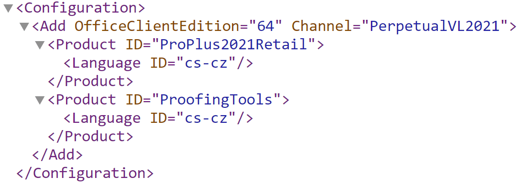

    testuj na minimalisticke konfiguraci, neco takovehoto
    a samozrejme nadvakrat:
    setup.exe /download config.xml
    setup.exe /configure config.xml
    jak se zadari? Dokud neprojde zaklad, nema smysl zkouset custom
    MP
