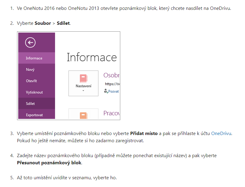

    Poté bych tě chtěla požádat, aby si zkusil sdílet tyto poznámky přímo na úložiště OneDrive a to podle postupu z této stránky naší podpory.
    Dej mi vědět, jestli po takovém manuálním sdílení vidíš soubory na úložisti OneDrive.

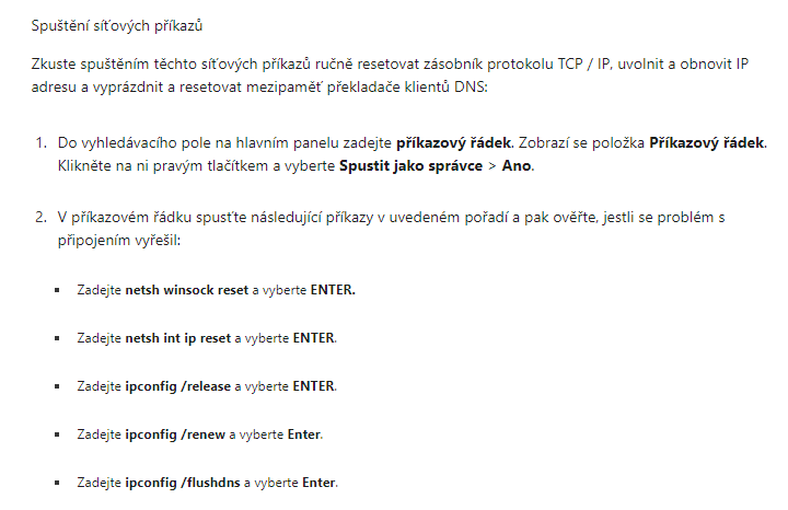

    Používáš na tomto počítači nějaký antivirový software třetí strany? Pokud ano, zkus ho prosím tě dočasně odinstalovat, čím se automaticky spustí Windows Defender. Ujisti se předtím, že můžeš tento antivirový software nainstalovat zase zpátky.
    Zkus taky prosím tě resetovat síť podle kroků z následujícího snímku obrazovky. Více kroků můžeš najít na této stránce naší podpory.
    Dej nám poté prosím tě vědět, jak to dopadlo.
