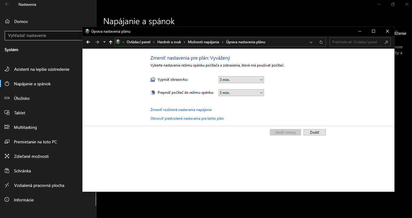

Nefunguje nastavené prepnutie PC do režimu "spánok" pri nečinnosti počítača.
Anonymní
2020-12-14T08:30:23+00:00
Dobrý deň, pred pár dňami sa mi PC pri nečinnosti prestalo prepínať do nastaveného režimu spánku (nič som vedome nemenil, mám trochu podozrenie na poslednú aktualizáciu systému). Obrazovka sa po nastavenom čase vypne, ale PC si "bzučí" ďalej - režim "Spánok" sa po nastavenom čase nespustí a počítač zostane aktívny. Skúšal som nastavenia meniť, reštartovať počítač, kontroloval som či PC niečo nezamestnáva.. Vypol a zapol.. Nič nezabralo. Ručne sa tento režim dá spustiť bez problémov, kliknutí na "Uspať". Načasovanie nastavené v "Napájanie a spánok" žiaľ nefunguje. Prosím o radu, ako to napraviť. Ďakujem. Roman.

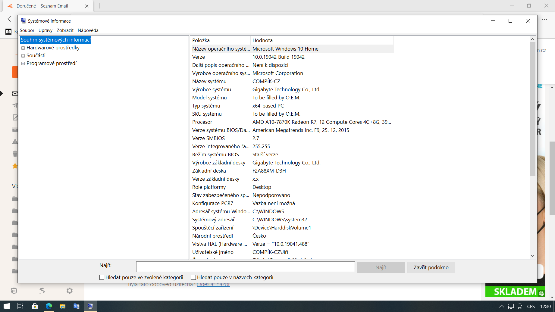

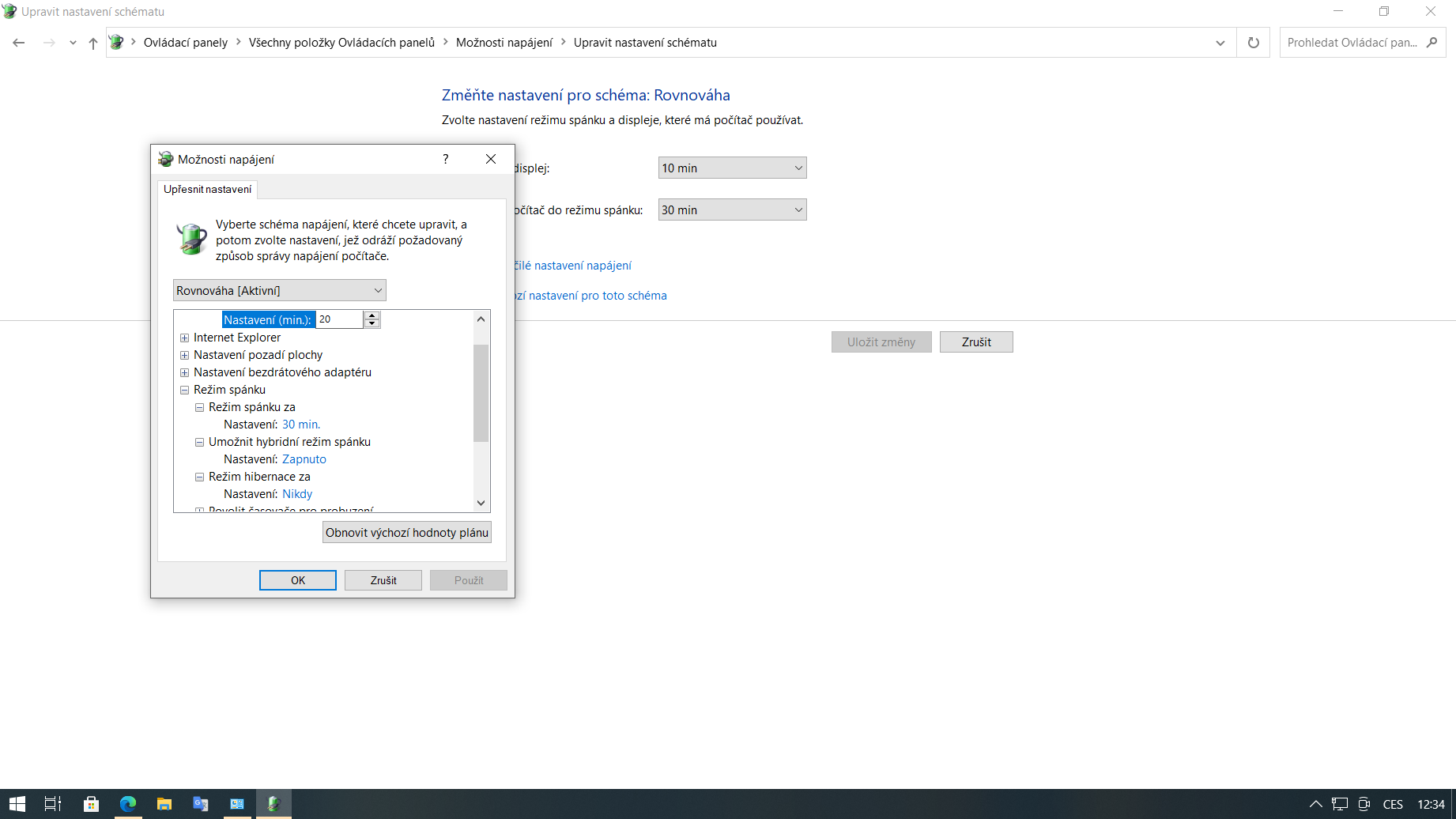

  3. Anonymní
    2021-01-31T12:05:26+00:00
    Spust prikazy
    powercfg -energy
    powercfg -requests
    a peclive procti jejich vystup. Mel by byt videt "vinik"
    MP  power energy mám uloženo ve formátu HTML, ale nevím, jak to sem mám dostat, u příkazu requests je správa, že systém nenašel chybu. Zpráva diagnostiky efektivity napájení

  5. Anonymní
    2020-12-16T14:34:44+00:00
    Ahoj Romane!
    Zajímavou situaci tady máme a snad se nám na něco podaří přijít. Rád bych měl trochu více informací a jak budeš mít chvíli, zkus mi prosím odpovědět na následující dotazy:

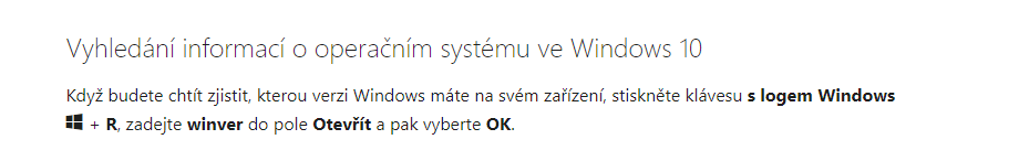

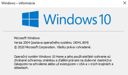

    1. Jakou verzi a build Windows 10 máš nyní na tomto svém počítači nainstalovánu?
    Obrázek
    1. Když se nyní zkusíš podívat do Nastavení > Aktualizace a zabezpečení > Zobrazit historii aktualizací >> vidíš zde, které aktualizace a kdy se ti nainstalovaly jako poslední? Zkoušel jsi tyto (alespoň dočasně) odinstalovat a prověřit, jestli to na režim Spánku mělo nějaký vliv?
    2. Používáš Windows Defender nebo jako antivir máš nainstalovanou nějakou aplikaci třetí strany?
    3. Bylo by možné nám sem přidat snímek obrazovky toho, jak máš tento režim spánku při neaktivitě nastaven?

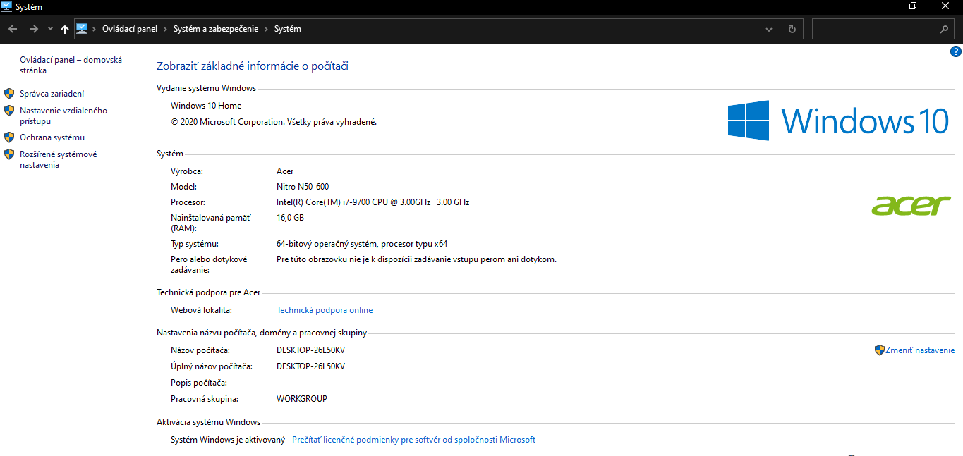

    4. Typ a výrobce počítače, se kterým máš tyto potíže. (Třeba nám to napoví něco dalšího.).
    Počkám na tvé odpovědi.
    Pavel
