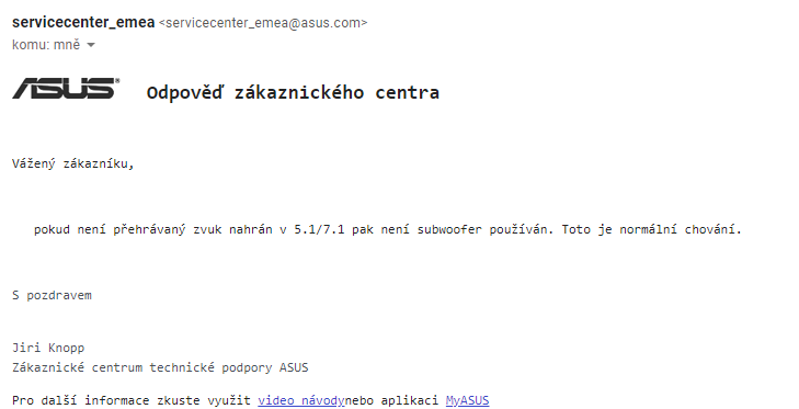

Zdravím. Při přehrávání hudby, popř. filmů ve stereu mi nehraje subwoofer(v konfiguraci zvuku nastaven audio system 5.1 a při všech testech je reprodukce funkční). Dříve bylo ve vlastnostech výchozího zvukového zařízení možno zaškrtnout "správu basů", tím se zapnul subwoofer a hrál stále, bez ohledu na to, co bylo přehráváno. Nyní tam ta možnost není a subwoofer hraje pouze při přehrávání filmů se zvukem v 5.1. Zkoušel jsem ovládače zákl. desky, jak od výrobce desky ASUS, tak od Realtek. Nic nepomáhá...  Myslím si, že pokud nebude ve vlastnostech zařízení možno zaškrtnout tu správu basů, tak s ní systém zřejmě počítat nebude a subwoofer nebude funkční. Neví někdo co s tím?

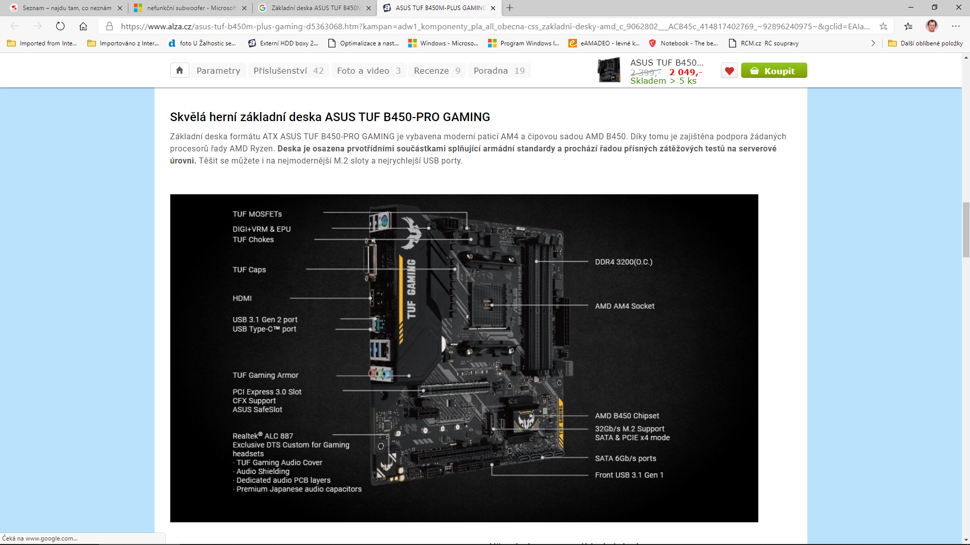

    I já mám výstup 1xjack-cen/sub, 1xjack-zadní repro, 1xjack-přední  repro. Ty to na tom obrázku nevidíš... ty výstupy se konfigurují v té aplikaci(stejně jako v té starší). Nastavené je to správně, když dám test, tak to zahraje vše. Jinak tou prostorovou korekci si nepomužu(tím pouze zesílím/zeslabím woofer vůči velikosti pokoje (to ja nepotřebuji). Nicméně jsem zkoušel čarovat i s tímto a vůbec to nereaguje a to asi právě proto, že mi ten woofer system prostě nepustí... ty di tam tam správu basu můžeš zapnout přimo v té aplikaci, v té mé už to není... a ani ve vlastnostech zvuku(tam to bylo v políčku “rozšíření”, které tam vůbec nemám.

    Záleží na počtu audio výstupů. Na středotónový a hloubkový reproduktor mám společný výstup. Na přední a zadní repro je každý výstup zvlášť. Bohužel ty máš výstupy pouze tři.

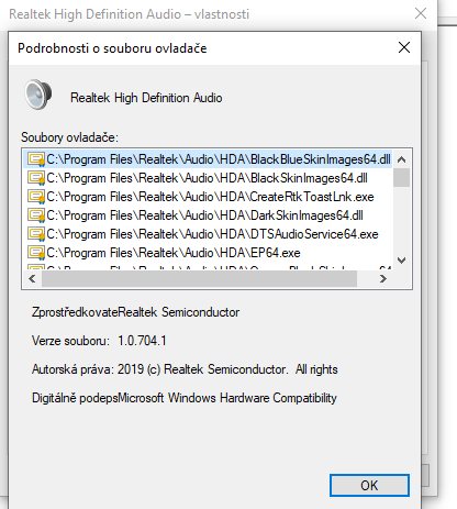

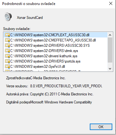

    Ahoj. Tuto verzi už nemám(měl jsem dříve, znám ji). Nyní mám Realtek Audio Control. Tu od Reakteku(co máš ty) jsem už nenašel...
