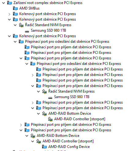

  3. Anonymní
    2023-04-16T21:39:04+00:00
    hotovo, ale u portů v device manageru není žádné označení, takže nevím, jestli se v tom vyznáte.
    Každopádně v příručce od desky jsou tyto dva sloty označeny jako M.2_1(SOCKET3) a M.2_3(SOCKET3), jestli vám to nějak pomůže.

  4. Anonymní
    2023-04-16T19:27:34+00:00
    Ahoj adame,
    prepni v device manageru na stromove zobrazeni Devices By Connection a posli sem aktualni obrazek. Proste neco takovehoto, kde je videt, kam jsou NVME uloziste pripojena:
    MP
