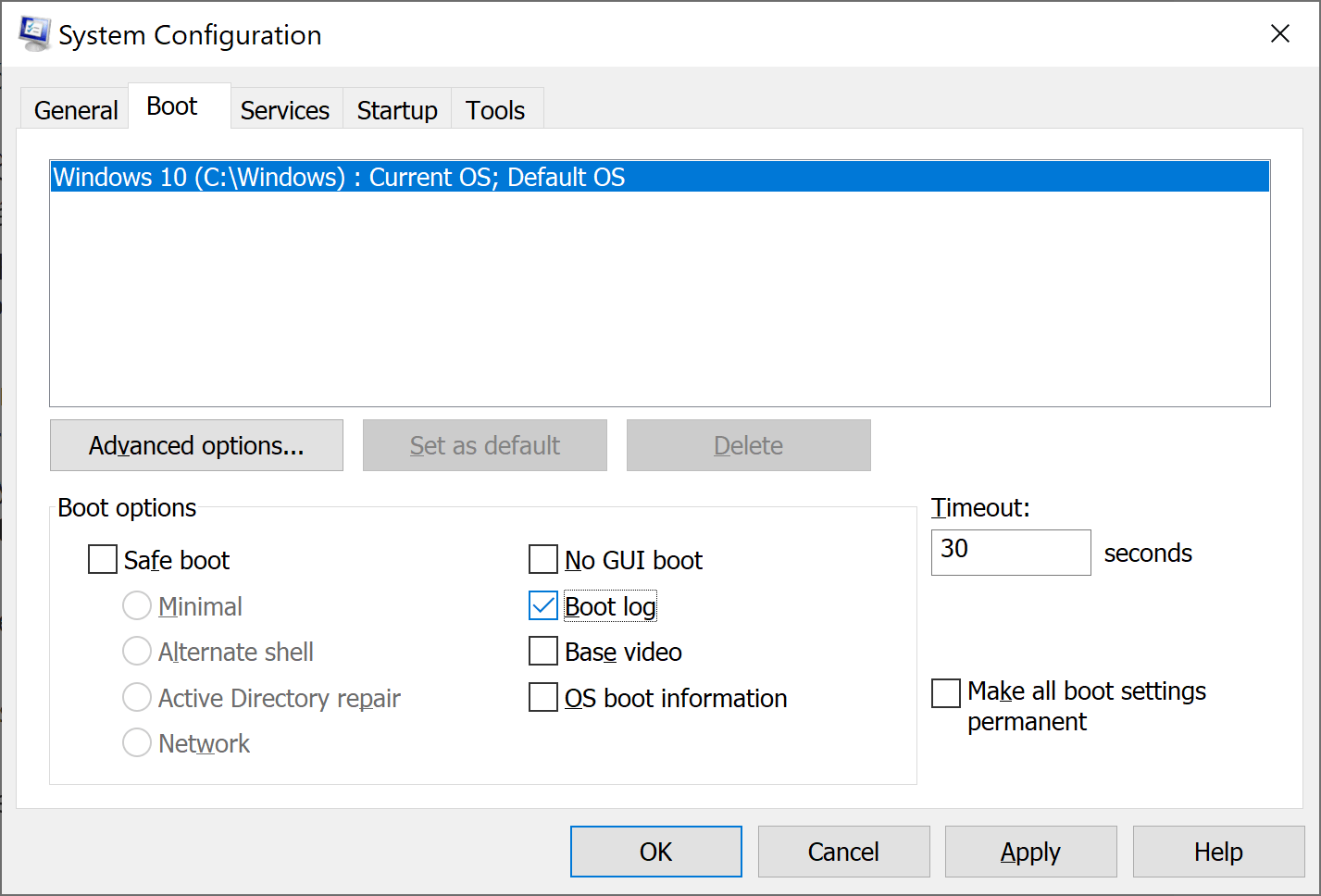

    Vida - na tohle rozhraní jsem už skoro zapomněl. To by opravdu mohlo napovědět, kde je problém - kde se ten log pak najde?

  4. Anonymní
    2023-06-18T08:37:23+00:00
    Je u Windows, podobně jako u Linux, nějaký inicializační protokol? Nebo lze u Win, podobně jako v Lin, nastavit v konfiguraci zavaděče rovnou výpis průběhu?
    To by hodně pomohlo, protože by se vědělo na co to čeká nebo s čím to má problémy - na co se pak zaměřit.
