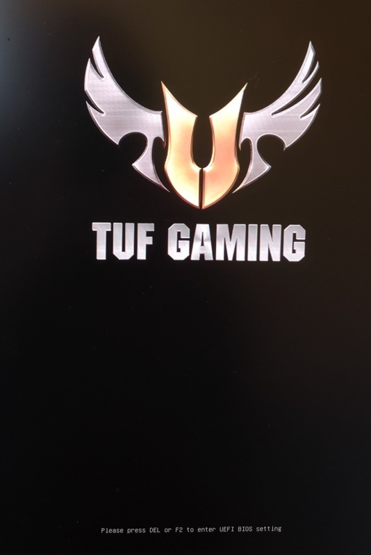

S BIOSem, ve verzi v jaké byl dodán a bez změn nastavení a všemi ovladači instalovanými z Windows update jsem nainstaloval Windows 11 Home a cca do října 2022 jsem byl velmi spokojen. Tehdy dorazila aktualizace Windows 22h2 a krátce po instalaci této aktualizace počítač naběhl jen do obrazovky, kde se vstupuje do BIOS a dál se nic nedělo. PC jsem musel opakovaně restartovat a když jsem se dostal do BIOS, tak jsem zadal default hodnoty a po uložení Windows naběhly. Pak to fungovalo několik spuštění PC (cca týden, už si přesně nevzpomínám) a pak se zase problém opakoval. Zpětně jsem zjistil z výpisu Sledování spolehlivosti, že problém nastal právě až po instalaci aktualizace 22h2.
Po nějaké době jsem náhodou zjistil, že po cca 10 minutách, kdy se nic neděje, počítač naběhl sám. Ta doba není vždy stejná, ale trvá to zhruba těch 10 minut než se začne start Windows nebo než se dostanu po stisku klávesy Del do BIOS. „Něco“ to zhruba 10 minut blokuje. Pokud Windows najedou, tak dál už všechno funguje bez problému.
