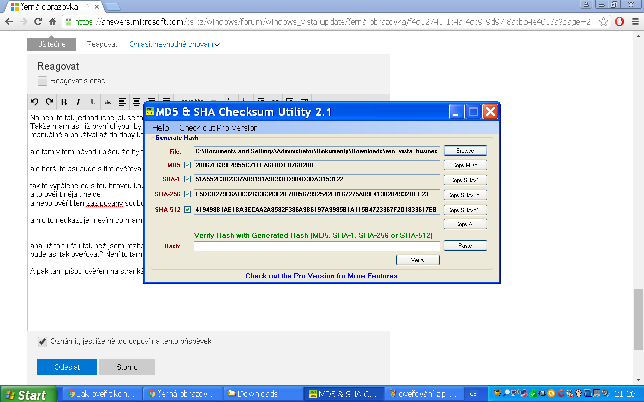

    ale horší to **** bude s tím ověřováním- stáhnul jsem si ten program a nevím co mám vlastně ověřit
    tak to vypálené cd s tou bitovou kopií má název FRMBVOL_CS_DVD_
    a to ověřit nějak nejde
    a nebo ověřit ten zazipovaný soubor, to ověřuje už skoro pět minut-
    a nic to neukazuje- nevím co mám ověřit , a čtu to že to potom vyhledat někde na stránkách microsoftu
    aha už to tu čtu tak než jsem rozbalil a vypálil měl jsem zkontrolovat ty kontrolní součty, takže jak dlouho to bude **** tak ověřovat? Není to tam napsané
    A pak tam píšou ověření na stránkách microsoftu- tak co tam mám ověřit když tam žádná Vista není
    Tak už to ověřilo ale nevím co s tím dál- na stránkách microsoftu prostě vista není

    PS: Konroloval jsi u toho ISO souboru SHA jestli není upravovaný?

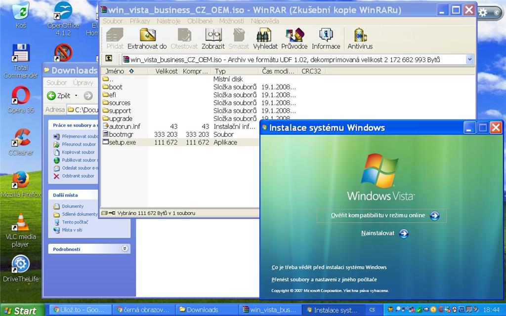

    Ani mě to nešlo v tom poškozeném notebooku vypálit, stáhlo to a jak jsem dal rozbalit tak to rozbalilo a skočila modrá obrazovka, tak jsem to musel stáhnout v jiném pc,
    Ten HDD co je ta poškozená vista tak jsem otestoval na vadné sektory v hd tune a všechno zelené, tak se ještě z dovolením zeptám zda mám raději tu poškozenou vistu odstranit např programem kill disk a nebo ne.
    Prosím můžu se zeptat jak to mám teda nainstalovat? Zda tam ten starý systém nechat a nebo ne? Děkuju moc
    A prosím můžu se zeptat jak to teda mám udělat abych to vypálil na to CD- když jsem dal rozbalit tak to rozbalilo a chce to instalovat na ten počítač ale to já nechci na ten počítač instalovat- nebo jsem to měl dát vypálit ten zabalený soubor a neextrahovat ho?
