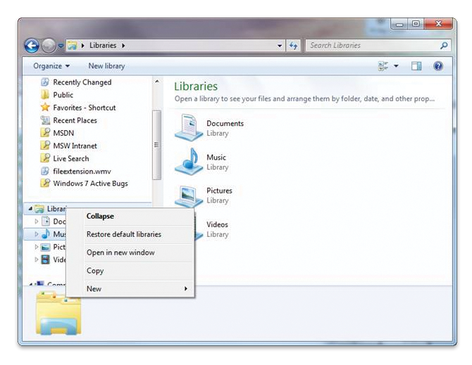

還原已刪除的協定操作器搜尋連接器
因為搜尋連接器是使用者電腦上的檔案,所以可能會錯誤地刪除它們。 若要還原所有已刪除的通訊協定處理常式搜尋連接器,請還原預設程式庫。 為此,請打開 Windows 資源管理器,右鍵單擊 Libraries 文件夾,然後選擇 Restore Default Libraries。
顯示 [還原預設程式庫] 功能表選項的螢幕擷取畫面
