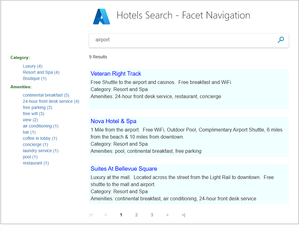

將 Facet 導覽新增至您的應用程式
在此範例中,我們將讓使用者從結果左邊顯示的連結清單中選取一個類別的旅館或一個服務。 使用者一開始會輸入一些搜尋文字,然後選取類別或設施來逐漸縮小搜尋結果的範圍。
這是控制器的工作,會將屬性清單傳遞至檢視。 為了在搜尋進行時保留使用者選擇,我們會使用暫存記憶體作為保存狀態的機制。

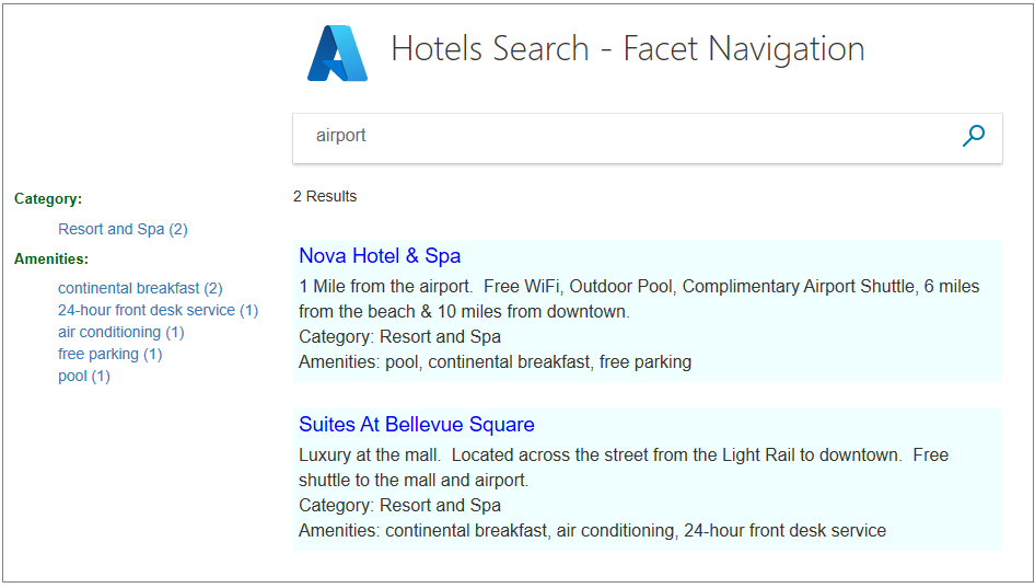

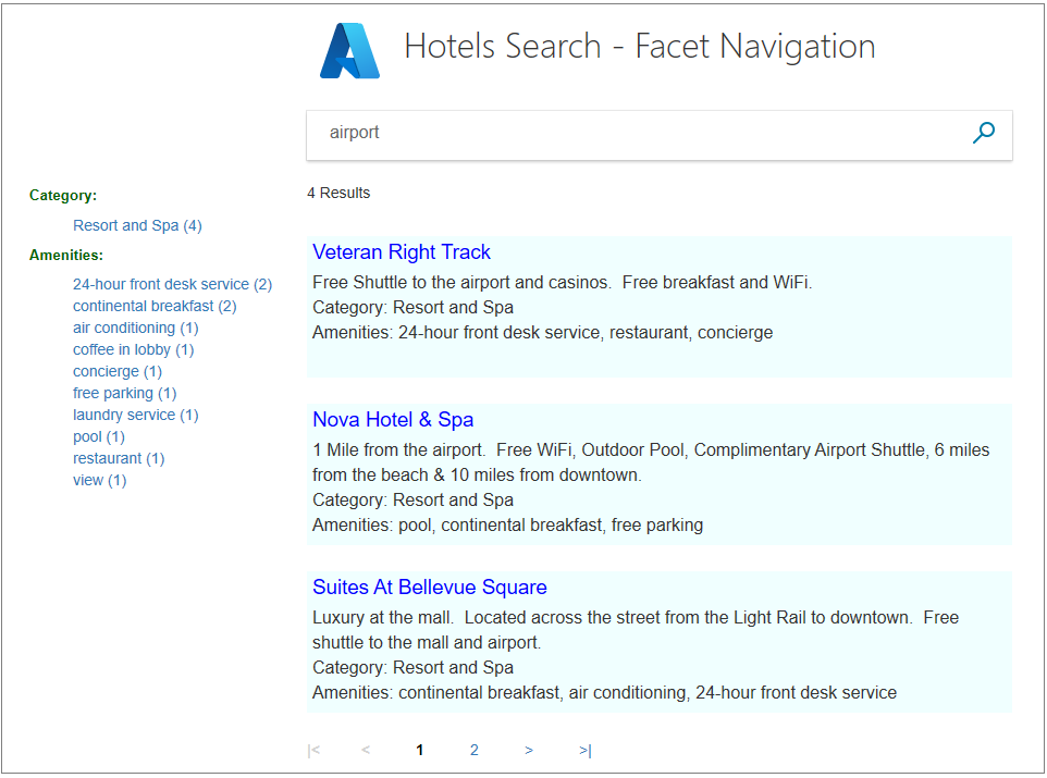

設定搜尋篩選條件
例如,當用戶選取某個特定屬性時,例如點擊 度假村和水療中心 類別,則結果中只會返回指定為此類別的旅館。 若要以這種方式縮小搜尋範圍,我們需要設定 篩選。

    請注意, Category 和 Tags 屬性會新增至要傳回的 Select 項目清單。 此新增功能不需要多面向導覽才能運作,但我們會使用這項資訊來驗證篩選條件是否正常運作。

  1. 執行應用程式,輸入 「airport」 作為搜尋文字。 確認 Facet 清單會整齊地出現在左邊。 這些屬性全都適用於其文字數據中有「機場」的酒店,並計數其出現次數。
    使用Facet導覽來縮小搜尋「機場」的範圍
  2. 按一下 度假村和Spa 類別。 確認所有結果都在此類別中。
    將搜尋縮小到「度假村和水療中心”
  3. 點擊 大陸早餐 設施。 確認所有結果仍屬於「度假村和 Spa」類別,並具備選取的設施。
    將搜尋縮小到“大陸早餐”
