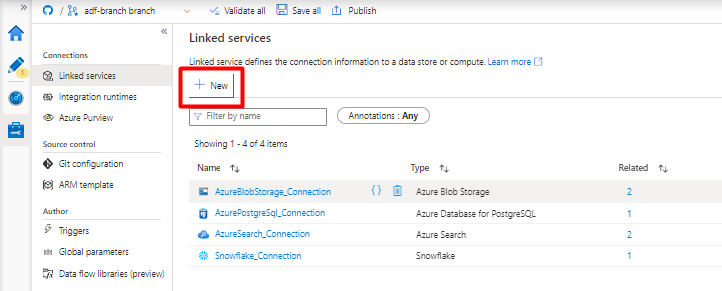

  4. 在 [鏈接服務] 下,選取 [新增]。
    顯示如何在 Azure Data Factory 中選擇 [新增鏈接服務] 的螢幕快照。

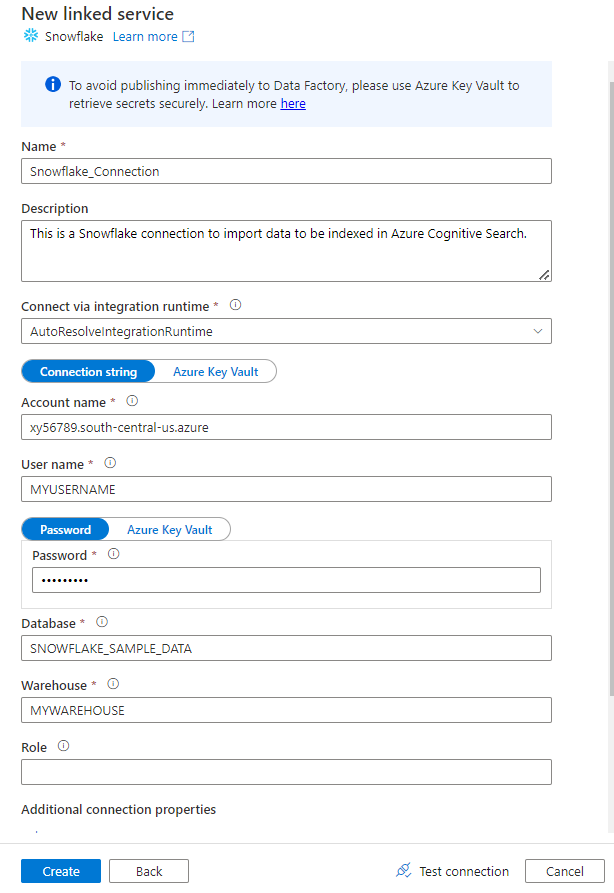

  6. 使用您在上一個步驟中收集的數據,填寫 [新增鏈接服務] 表單。 帳戶名稱 包含 LOCATOR 值和區域(例如:xy56789south-central-us.azure)。

  7. 表單完成之後,請選取 [測試連線] 。
  8. 如果測試成功,選擇建立 。

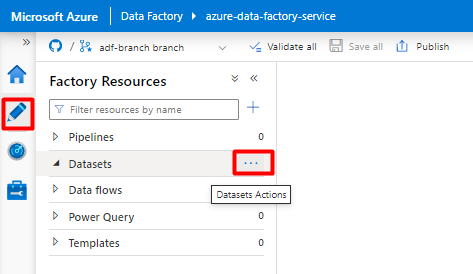

  1. 從左側選單中,選取 作者 圖示。
  2. 選取 [數據集],然後選取 [數據集動作] 省略號功能表 (...)。
    顯示如何選擇 [作者] 圖示和數據集選項的螢幕快照。

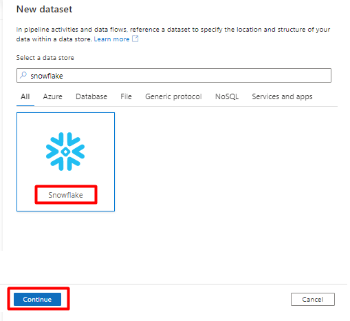

  4. 在右窗格的 [數據存放區搜尋] 中,輸入 “snowflake”。 選取 Snowflake 圖格,然後選取 繼續。
    螢幕快照,顯示如何從數據源為數據集選擇 Snowflake。

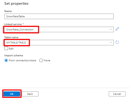

  5. 在 [設定屬性]中:
    • 選取您在 步驟 2中建立的連結服務。
    • 選擇您要匯入的資料表,然後選取 [確定] 。
    顯示如何設定 Snowflake 資料集屬性的螢幕快照。
  6. 請選擇儲存。

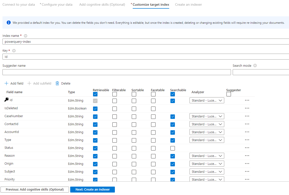

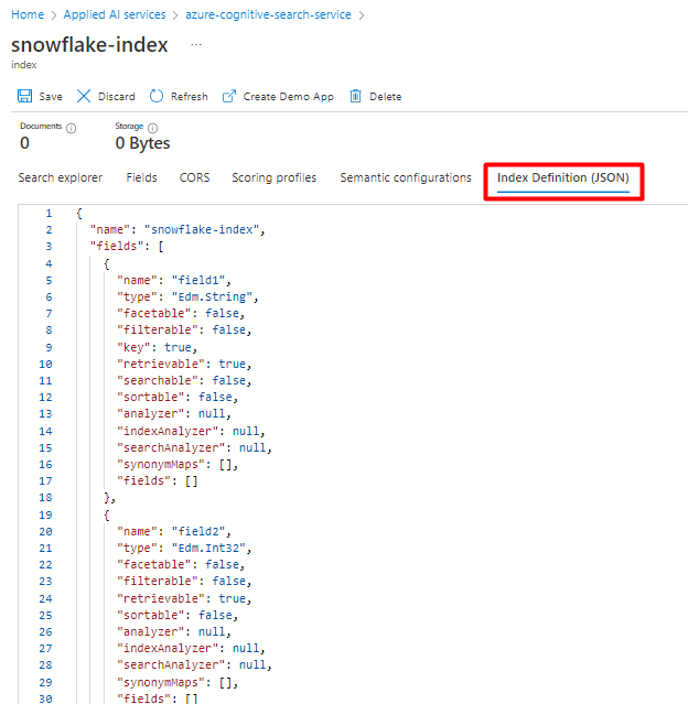

在 Azure 認知搜尋服務中建立新的索引,其架構與您目前為 Snowflake 數據設定的架構相同。
您可以將目前使用的索引重新用於 Snowflake Power Connector。 在 Azure 入口網站中,尋找索引,然後選取 [索引定義 (JSON)。 選擇定義,並將它複製到新索引請求的主體。
螢幕快照,顯示如何複製現有 Snowflake 索引的現有 Azure 認知搜尋索引 JSON 組態。

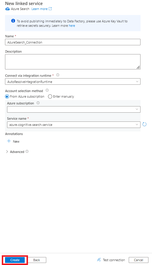

  4. 填寫 新的連結服務 值:
    • 選擇 Azure 認知搜尋服務所在的 Azure 訂用帳戶。
    • 選擇具有 Power Query 連接器索引器的 Azure 認知搜尋服務。
    • 選取 ,創建。
    螢幕快照,顯示如何在 Azure Data Factory 中選擇 [新增鏈接搜尋服務] 及其要從 Snowflake 匯入的屬性。

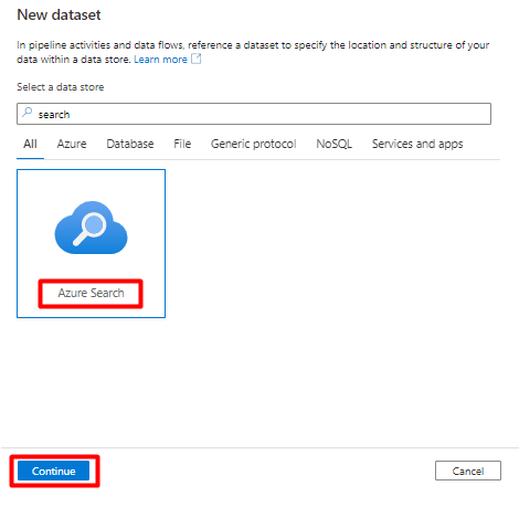

步驟 6:設定 Azure 認知搜尋數據集
  1. 從左側功能表中,選取 [作者 圖示。
    顯示如何為認知搜尋選擇作者圖示和資料集選項的螢幕快照。
  3. 選擇 新增資料集。
    顯示如何在 Azure Data Factory 中選擇新數據集的螢幕快照。
  4. 在右窗格的 [數據存放區搜尋] 中,輸入 「搜尋」。 選取 [Azure Search] 圖格,然後選取 [繼續]。
    螢幕快照,顯示如何在 Azure Data Factory 中為數據集選擇 Azure 認知搜尋服務作為終點。
  5. 在 設定屬性:
    • 選取在 步驟 5中新建的連結服務。
    • 選擇您在步驟 4 中建立的搜尋索引,步驟 4。
    • 請選擇 [確定]。
      顯示如何在 Azure Data Factory for Snowflake 中選擇 [新增搜尋連結服務] 的螢幕快照。
  6. 請選擇儲存。

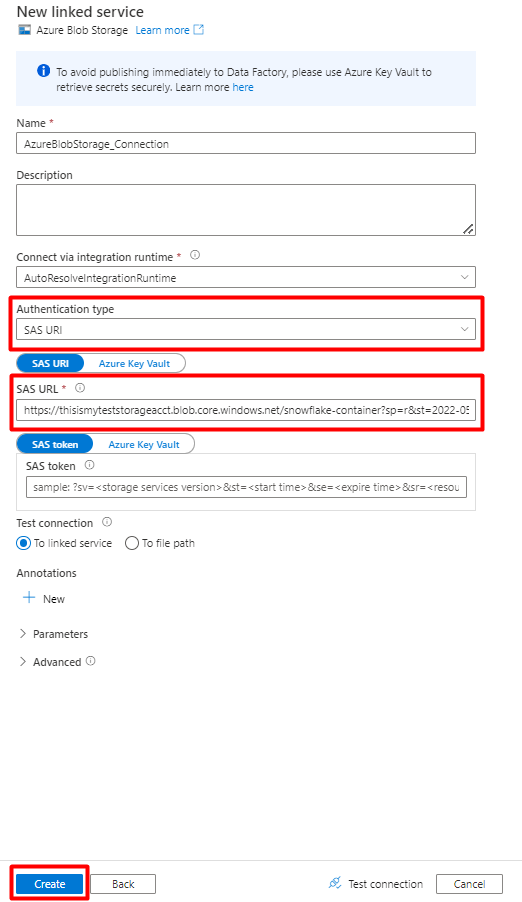

步驟 7:設定 Azure Blob 記憶體連結服務
  1. 從左側功能表中,選取 [管理] 圖示。
    顯示如何在 Azure Data Factory 中選擇 [管理] 圖示以連結新服務的螢幕快照。
  2. 在 [鏈接服務] 下,選取 [新增]。
    顯示如何在 Azure Data Factory 中選擇 [新增鏈接服務] 以指派記憶體帳戶的螢幕快照。

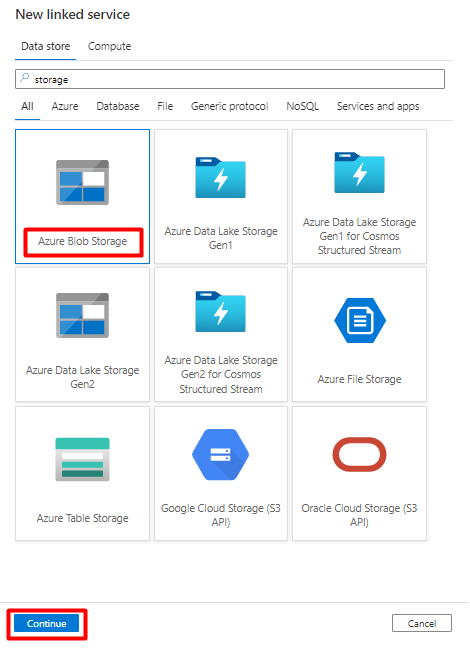

  3. 在右窗格中,在數據存放區搜尋中,輸入「記憶體」。 選取 [Azure Blob 儲存體] 圖格,然後選取 [繼續]。
    顯示如何在 Azure Data Factory 中選擇「新的連結 Blob 儲存服務」作為 Snowflake 的匯入源的螢幕快照。
  4. 填寫 新的連結服務 值:

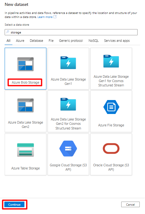

  4. 在右窗格中,在數據存放區搜尋中,輸入「記憶體」。 選取 [Azure Blob 儲存體] 圖格,然後選取 [繼續]。
    螢幕快照,顯示如何在 Azure Data Factory 中選擇新的 Blob 記憶體資料存放區以進行預備。

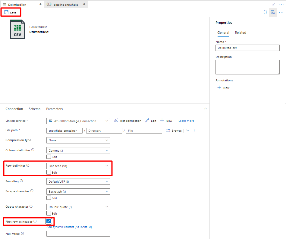

  5. 選取 [DelimitedText 格式],然後選取 [繼續]。

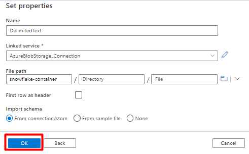

  6. 在 [設定屬性]中:
    • 在 [連接服務] 下,選取在 步驟 7中建立的連接服務。
    • 在 [檔案路徑] 中,選擇作為暫存過程接收器的容器,然後選取 [確定]。
      螢幕快照,顯示如何在 Azure Data Factory 中設定 Snowflake 記憶體數據集的屬性。
    • 在 行分隔符中,選取 換行符(\n)。
    • 勾選 [第一列] 作為標題的 方塊。
    • 請選擇儲存。
      螢幕快照顯示如何儲存 DelimitedText 設定,以用作 Snowflake 的匯入端。

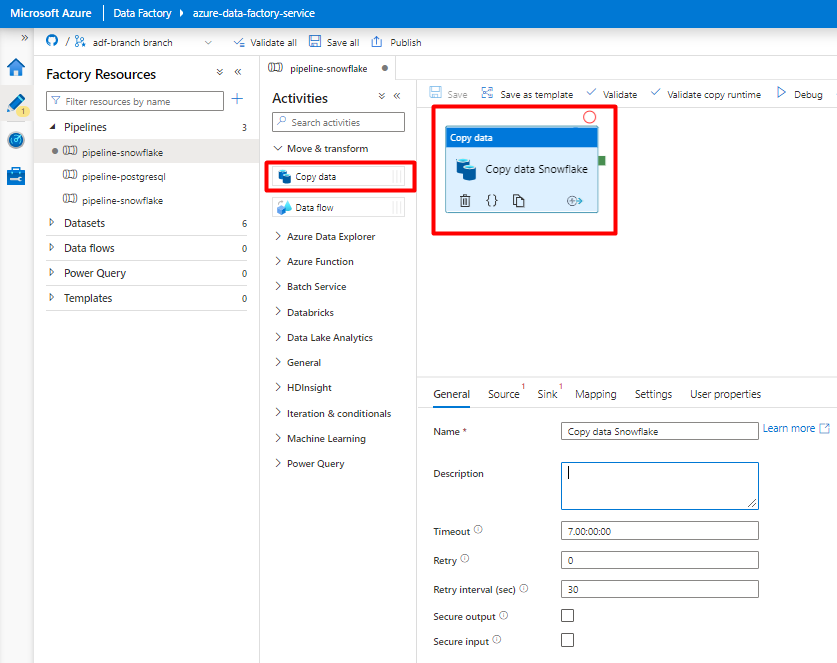

步驟 9:設定管線
  2. 選擇 管線,然後選擇管線動作省略號選單(...)。
    顯示如何選擇 [作者] 圖示和 [管線] 選項,以設定 Snowflake 資料轉換管線的螢幕快照。
  3. 選擇「新增管線」。
    螢幕快照,顯示如何在 Azure Data Factory 中選擇新的管線來建立 Snowflake 數據擷取。

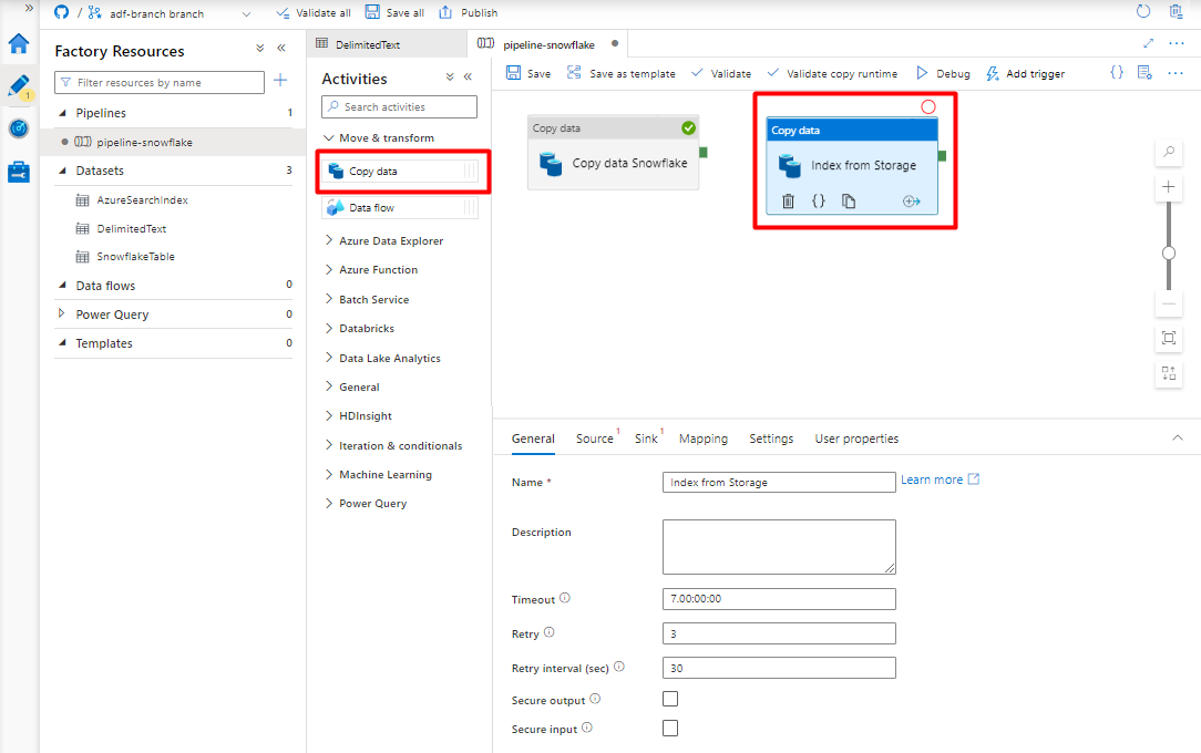

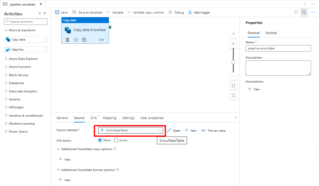

  4. 建立及設定從 Snowflake 複製到 Azure 記憶體容器的 Data Factory 活動:
    • 展開 移動 & 轉換 區段,然後將 複製數據 活動拖放到空白的管線編輯器畫布。
      螢幕快照顯示如何在管線畫布中拖放資料複製活動,以便從 Snowflake 複製資料。
    • 開啟 一般 索引標籤。除非您需要自訂執行,否則請接受預設值。
    • 在 [來源] 索引標籤中,選取您的 Snowflake 數據表。 保留其餘選項的預設值。
      顯示如何在管線中設定來源以從 Snowflake 匯入數據的螢幕快照。

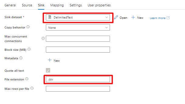

    • 在 [匯入] 標籤頁中:
      • 選擇在 步驟 8中建立的 儲存體 DelimitedText 數據集。
      • 在 延伸名中,新增 .csv。
      • 保留其餘選項的預設值。
        顯示如何在管線中設定彙集點,以將數據從 Snowflake 移至 Azure 儲存體的截圖。
    • 請選擇儲存。
  5. 設定將 Azure 儲存體 Blob 複製到搜尋索引的活動:
      顯示如何在管線畫布中拖放複製資料活動的螢幕快照,以從儲存體編製索引。
    • 在 [一般] 索引標籤中,接受預設值,除非您需要自定義執行。
    • 在 [來源] 索引標籤中:
      • 在 [檔案路徑類型] 中輸入 ,然後選取 [通配符檔案路徑]。
      • 保留所有剩餘欄位的預設值。
      螢幕快照,顯示如何在管線中設定來源,以將數據從 Blob 記憶體匯入至 Azure 認知搜尋索引以進行預備階段。

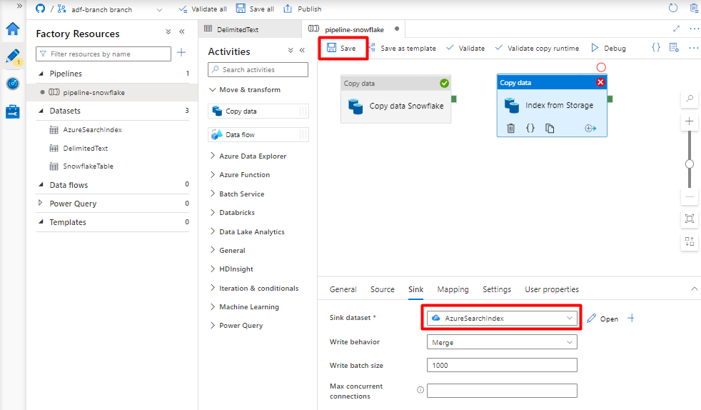

    • 在 [匯出] 索引標籤中,選取您的 Azure 認知搜尋索引。 保留其餘選項的預設值。
      螢幕快照顯示如何在管線中設定匯入端,以將資料從 Blob 儲存空間匯入 Azure 認知搜尋索引,作為管線的最後步驟。
    • 請選擇儲存。

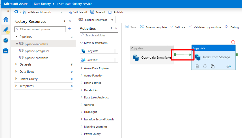

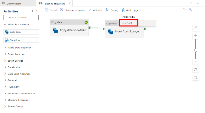

步驟 10:設定活動順序
  1. 在 [管線] 畫布編輯器中,選取管線活動圖格邊緣的小綠色方塊。 將它拖曳至[從記憶體帳戶到 Azure 認知搜尋的索引] 活動,以設定執行順序。
  2. 請選擇儲存。
    顯示如何連結管線活動的螢幕快照,以提供 Snowflake 的執行順序。
步驟 11:新增管線觸發器
  1. 選取 新增觸發程式 以排程管線執行,然後選取 新增/編輯。
    顯示如何在 Data Factory 中為 Pipeline 新增觸發器來執行 Snowflake 的螢幕截圖。
  2. 從 [選擇觸發程式] 下拉式清單中,選取 [新增]。
    顯示如何在 Data Factory for Snowflake 中選取新增管線觸發程式的螢幕快照。
  3. 檢閱觸發選項以執行管道,然後選取 [確定] 。
    顯示如何在 Data Factory for Snowflake 中設定觸發程式以執行管線的螢幕快照。
  4. 請選擇儲存。

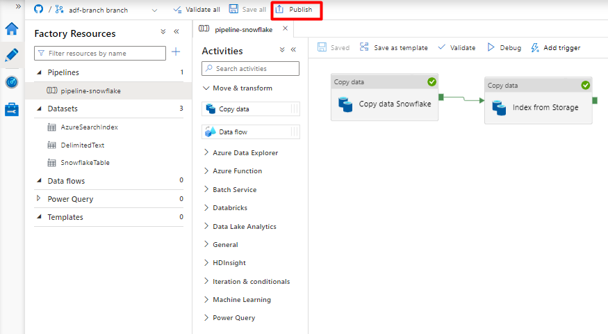

  5. 選取 [] 發佈 []。
    如何在「Data Factory」中發佈管線以便匯入「Snowflake」至索引。

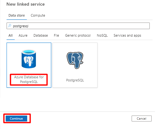

移轉 PostgreSQL 數據管線
本節說明如何將數據從 PostgreSQL 資料庫複製到 Azure 認知搜尋索引。 沒有從 PostgreSQL 直接編制索引到 Azure 認知搜尋的程式,因此本節包含將資料庫內容複製到 Azure 記憶體 Blob 容器的預備階段。 接著,您將使用 Data Factory 管線從該暫存容器編製索引,。
步驟 1:設定 PostgreSQL 鏈接服務
  1. 使用您的 Azure 帳戶登入 Azure Data Factory Studio。
  2. 選擇您的 Data Factory,然後選取「繼續」。
  3. 從左側功能表中,選取 [管理] 圖示。
    如何在 Azure Data Factory 中選擇 [管理] 圖示。
  5. 在右窗格的 [數據存放區搜尋] 中,輸入 “postgresql”。 選取 PostgreSQL 面板,代表 PostgreSQL 資料庫所在的位置(Azure 或其他),然後選取 [繼續]。 在此範例中,PostgreSQL 資料庫位於 Azure 中。
    如何在 Azure Data Factory 中為鏈接服務選擇 PostgreSQL 資料存放區。

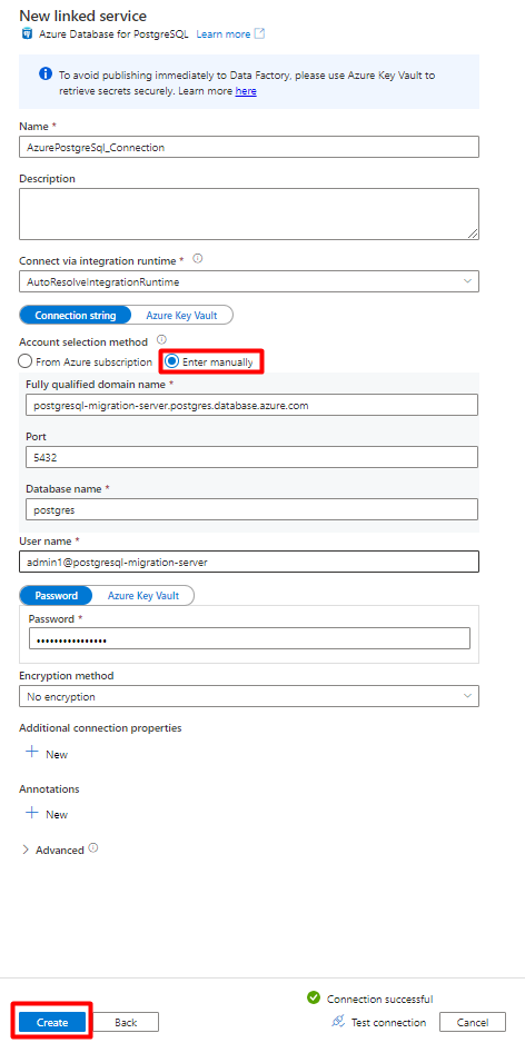

  6. 填寫 新的連結服務 值:
    • 在 [帳戶選取方法]中,選取 [手動輸入。
    • 從 Azure 入口網站的 [適用於 PostgreSQL 的 Azure 資料庫概觀] 頁面中,將下列值貼到各自的欄位中:
      • 將 伺服器名稱 新增至 完整網域名稱。
      • 將 系統管理員使用者名稱 新增至 使用者名稱。
      • 將 資料庫 新增至 資料庫名稱。
      • 輸入管理員的使用者名稱和密碼到 使用者名稱密碼。
      • 選取 ,創建。

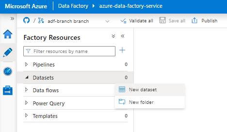

  3. 選擇 新增資料集。

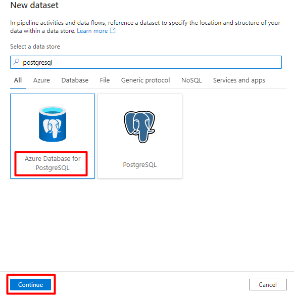

  4. 在右窗格的 [數據存放區搜尋] 中,輸入 “postgresql”。 選取 Azure PostgreSQL 磁磚。 選取 繼續。
    顯示如何在 Azure Data Factory 中為數據集選擇 PostgreSQL 資料存放區的螢幕快照。
  5. 填寫 設定屬性 值:
    • 選擇 步驟 1中建立的 PostgreSQL 鏈接服務。
    • 選取您要匯入/索引的數據表。
    • 請選擇 [確定]。
      螢幕快照,顯示如何在 Azure Data Factory 中設定數據集的 PostgreSQL 屬性。

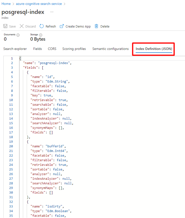

在 Azure 認知搜尋服務中建立新的索引,其架構與 PostgreSQL 數據所使用的架構相同。
您可以重新規劃您目前用於PostgreSQL Power Connector 的索引。 在 Azure 入口網站中,尋找索引,然後選取 [索引定義 (JSON)。 選擇定義,並將它複製到新索引請求的主體。

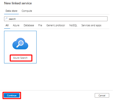

  3. 在右窗格的 [數據存放區搜尋] 中,輸入 「搜尋」。 選取 [Azure 搜尋] 圖格,然後選取 [繼續]。
    顯示如何在 Azure Data Factory 中選擇 [新增鏈接搜尋服務] 的螢幕快照。

步驟 5:設定 Azure 認知搜尋數據集
  3. 選擇 新增資料集。
    螢幕快照,顯示如何在 Azure Data Factory 中為數據集選擇 Azure 認知搜尋服務。

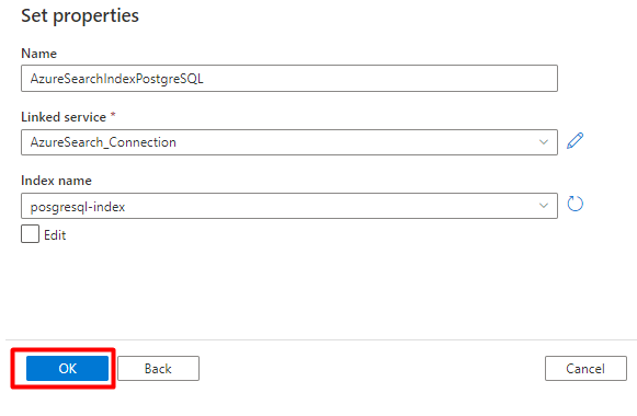

  5. 在 設定屬性:
    • 在 步驟 4中,選取為 Azure 認知搜尋建立的連接服務。
    • 選擇您在 步驟 3中建立的索引。
    • 請選擇 [確定]。
      顯示如何填寫搜尋數據集的設定屬性的螢幕快照。
  6. 請選擇儲存。

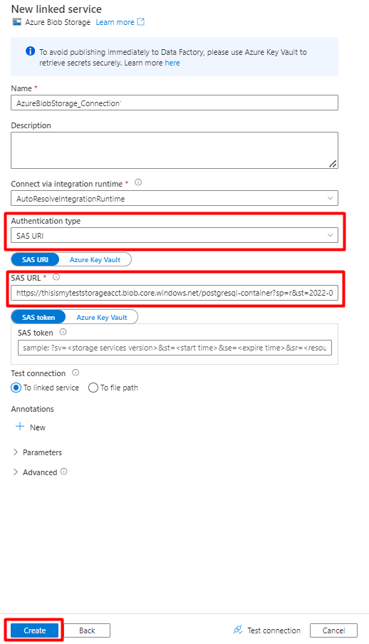

步驟 6:設定 Azure Blob 記憶體連結服務
    顯示如何在 Azure Data Factory 中選擇 [管理] 圖示來連結服務的螢幕快照。
    顯示如何選擇新資料存放區 的螢幕快照
  4. 填寫 新的連結服務 值:

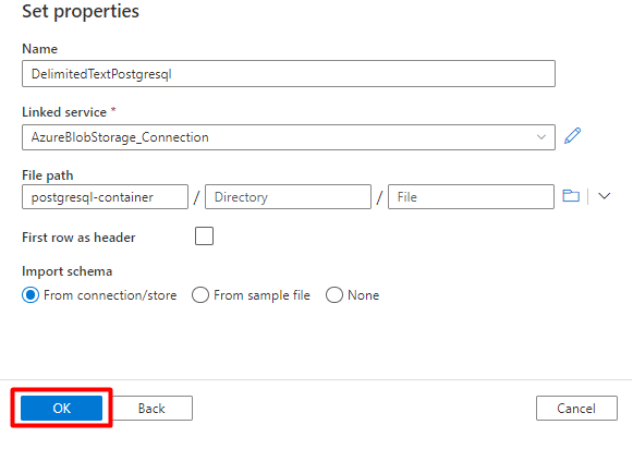

步驟 7:設定記憶體數據集
  3. 選擇 新增資料集。
    顯示如何在 Azure Data Factory 中選擇新的 Blob 記憶體資料存放區的螢幕快照。

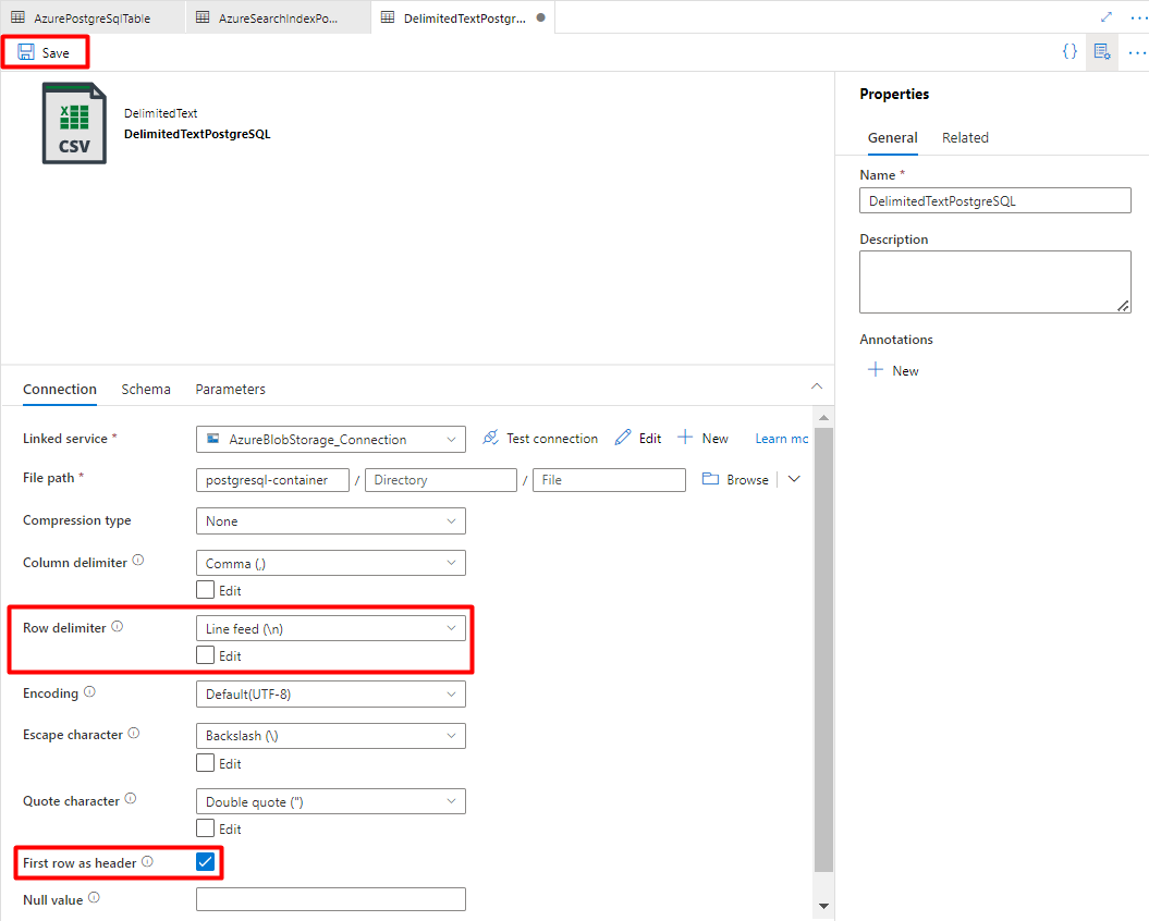

  6. 在 行分隔符中,選取 換行符(\n)。
  7. 勾選 [第一列] 作為標題的 方塊。
  8. 請選擇儲存。
    顯示將數據匯入 Azure 記憶體 Blob 選項的螢幕快照。
步驟 8:設定管線

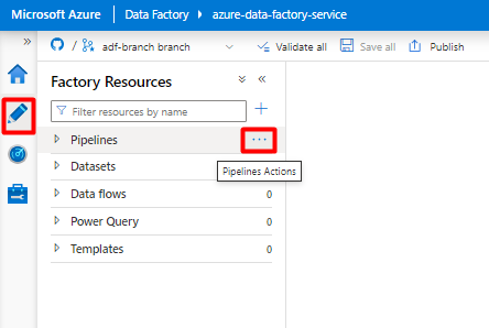

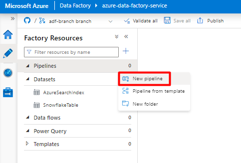

    顯示如何選擇 [作者] 圖示和 [管線] 選項的螢幕快照。
  3. 選擇「新增管線」。
    顯示如何在 Azure Data Factory 中選擇新管線的螢幕快照。

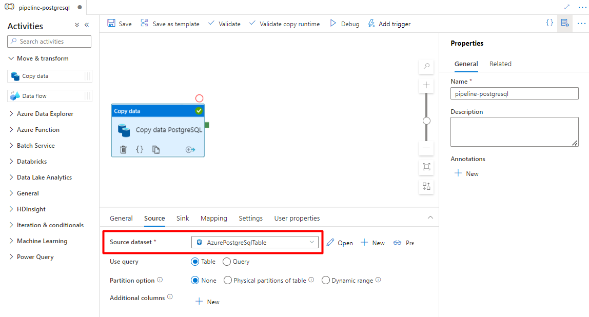

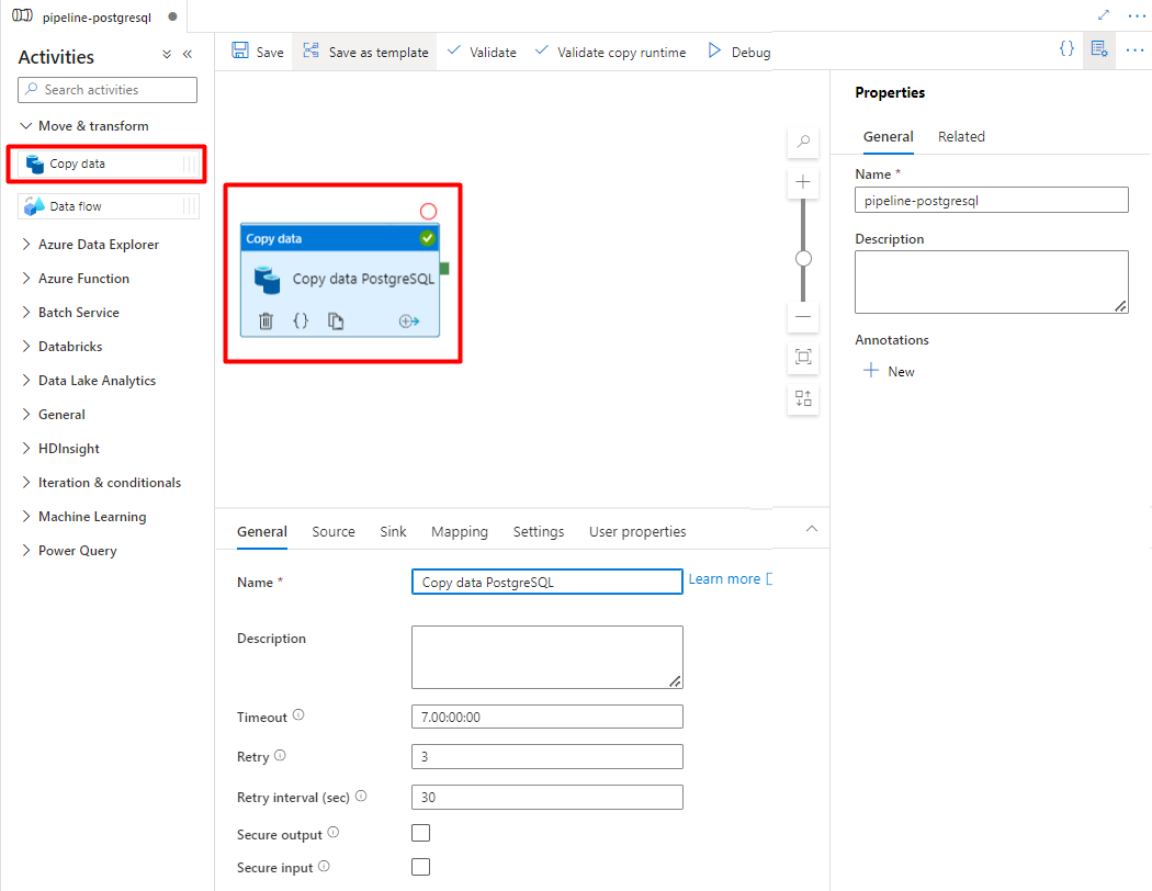

  4. 建立及設定從 PostgreSQL 複製到 Azure 記憶體容器的 Data Factory 活動。
      顯示如何在 Azure Data Factory 中拖放以從 PostgreSQL 複製數據的螢幕快照。
    • 開啟 一般 索引標籤,接受預設值,除非您需要自訂執行。
    • 在 [來源] 索引標籤中,選取您的 PostgreSQL 數據表。 保留其餘選項的預設值。
      螢幕快照,顯示如何在預備階段中設定來源,將數據從 PostgreSQL 匯入 Azure 記憶體 Blob。

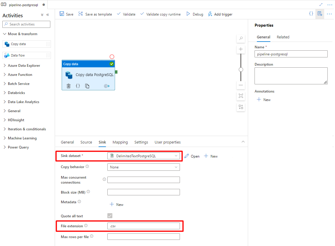

    • 在 [匯入] 標籤頁中:
      • 選取在 步驟 7中設定的 Storage DelimitedText PostgreSQL 數據集。
      • 在 擴展名中,新增 .csv
      • 保留其餘選項的預設值。
        顯示如何將匯入端設定為將數據從 PostgreSQL 匯入 Azure 儲存體 Blob 的螢幕快照。
    • 請選擇儲存。

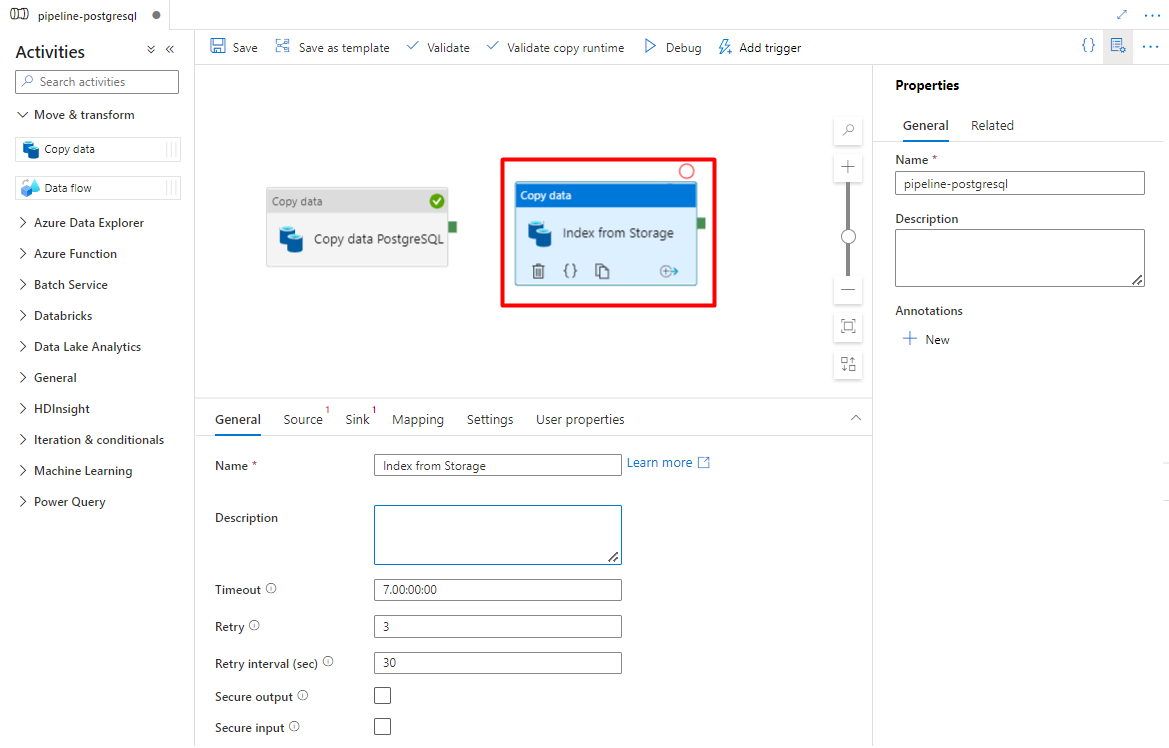

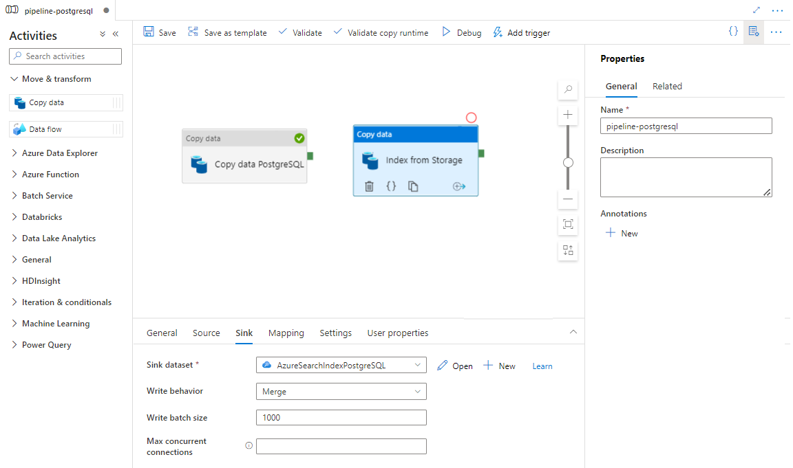

  5. 設定將 Azure 儲存空間內容複製到搜尋索引的活動:
      顯示如何在 Azure Data Factory 中拖放以設定複製活動的螢幕快照。
    • 在 [一般] ([General]) 索引標籤中,除非您需要自訂執行,否則請保留預設值。

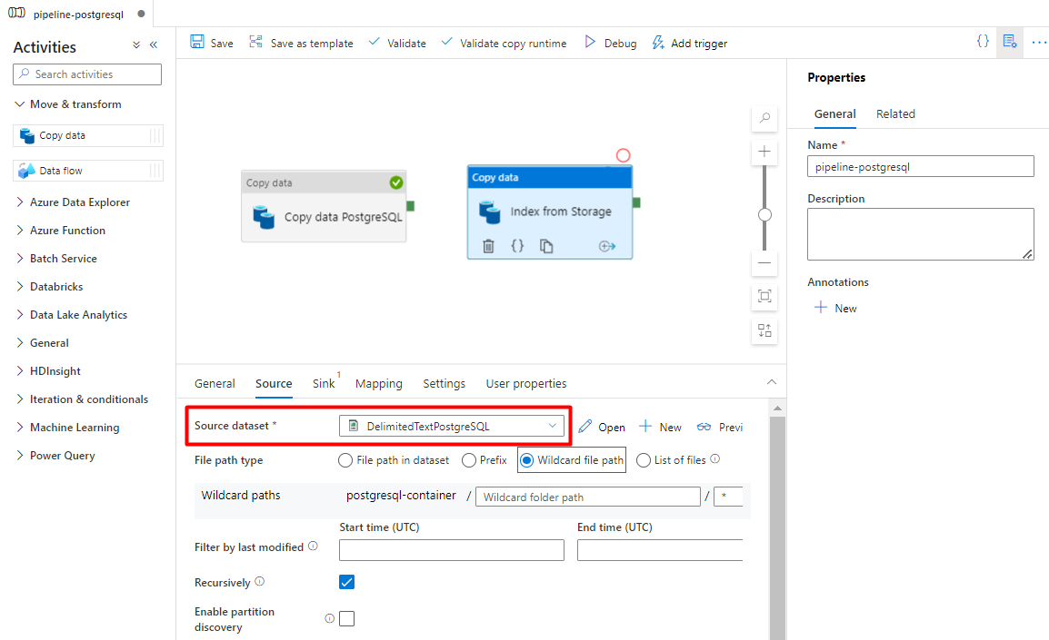

    • 在 [來源] 索引標籤中:
      • 選取 步驟 7中所設定的記憶體來源數據集。
      • 在 [檔案路徑類型] 欄位中,選取 [通配符檔案路徑。
      • 保留所有剩餘欄位的預設值。
      螢幕快照,顯示如何設定 Source,將資料從儲存編制索引到 Azure 認知搜尋索引。
      螢幕快照,顯示如何設定接收端,以便從儲存體編製索引到 Azure 認知搜尋索引。
    • 請選擇儲存。

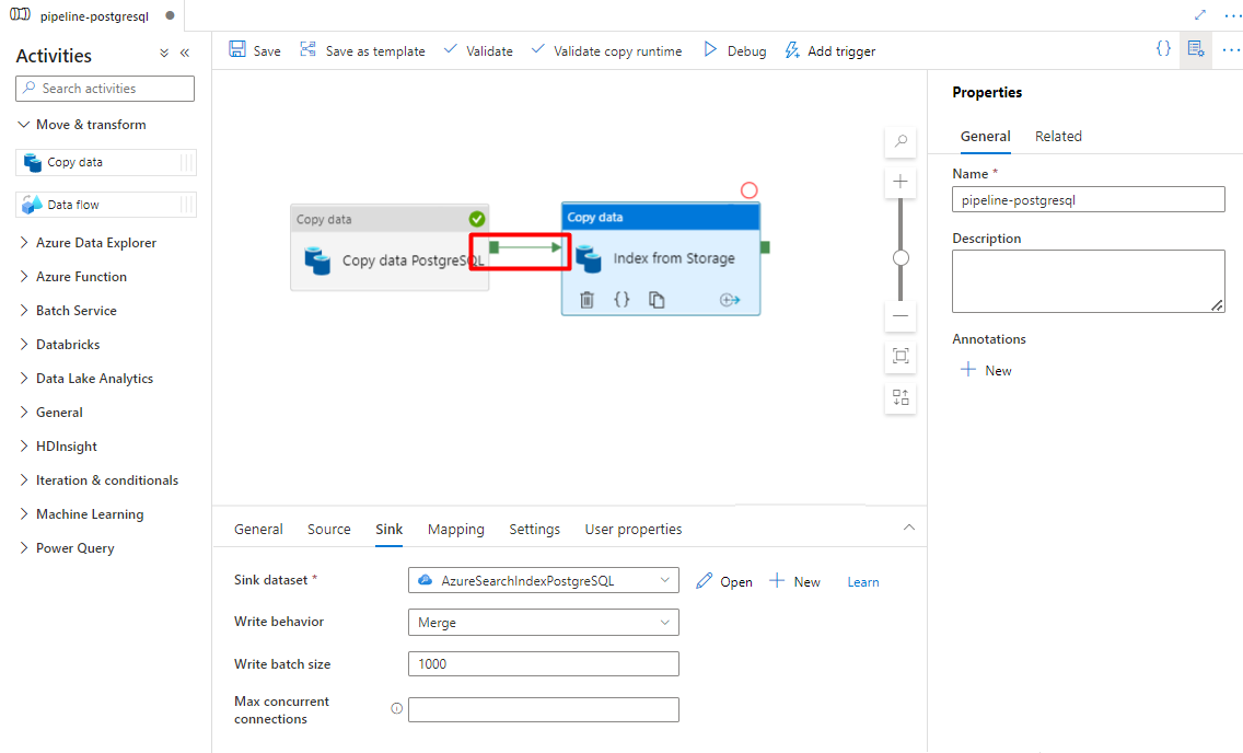

步驟 9:設定活動順序
  1. 在 [管線] 畫布編輯器中,選取管線活動邊緣的小綠色方塊。 將它拖曳至[從記憶體帳戶到 Azure 認知搜尋的索引] 活動,以設定執行順序。
  2. 請選擇儲存。
    顯示如何在管線中設定活動順序以進行正確執行的螢幕快照。

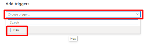

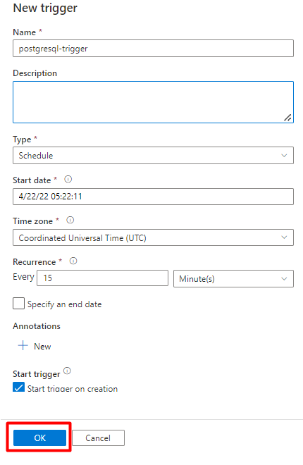

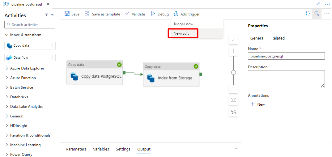

步驟 10:新增管線觸發器
    螢幕快照,顯示如何在資料工廠中新增管道的新觸發器。
    顯示如何在 Data Factory 中為管線選擇新增觸發器的螢幕快照。
    顯示如何在 Data Factory 中設定觸發程式以執行管線的螢幕快照。

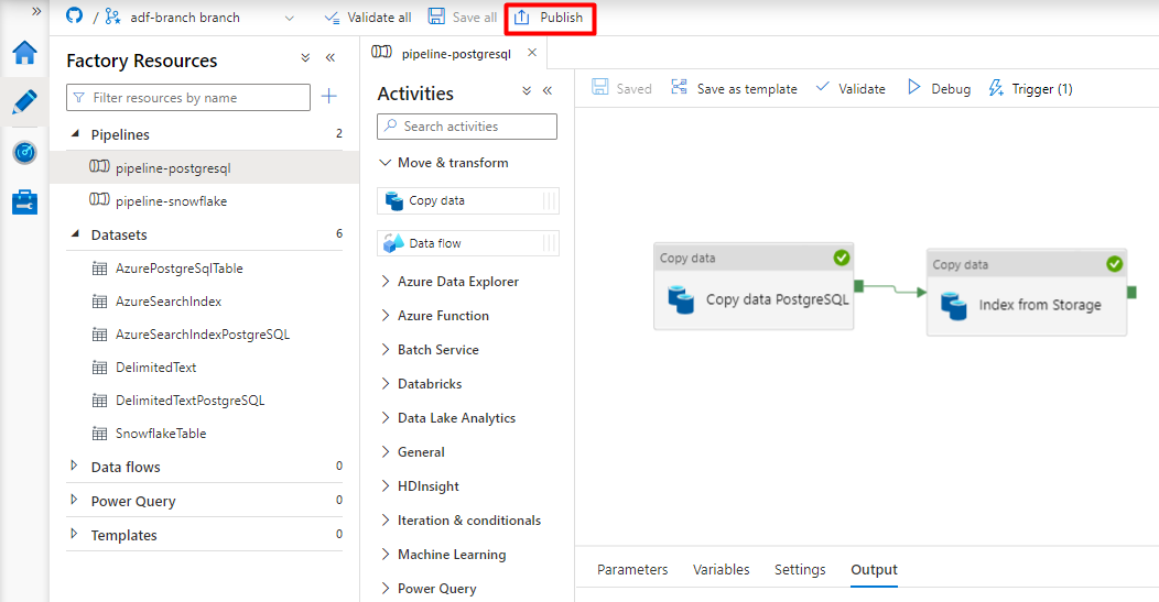

  4. 請選擇儲存。
  5. 選取 [] 發佈 []。
    顯示如何在 Data Factory 中發佈 PostgreSQL 資料複製管道的螢幕快照。

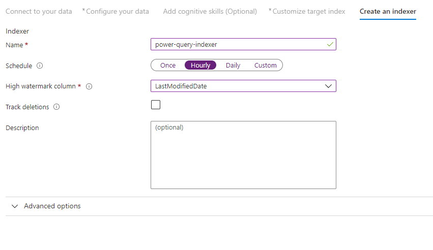

Power Query 連接器預覽的舊版內容

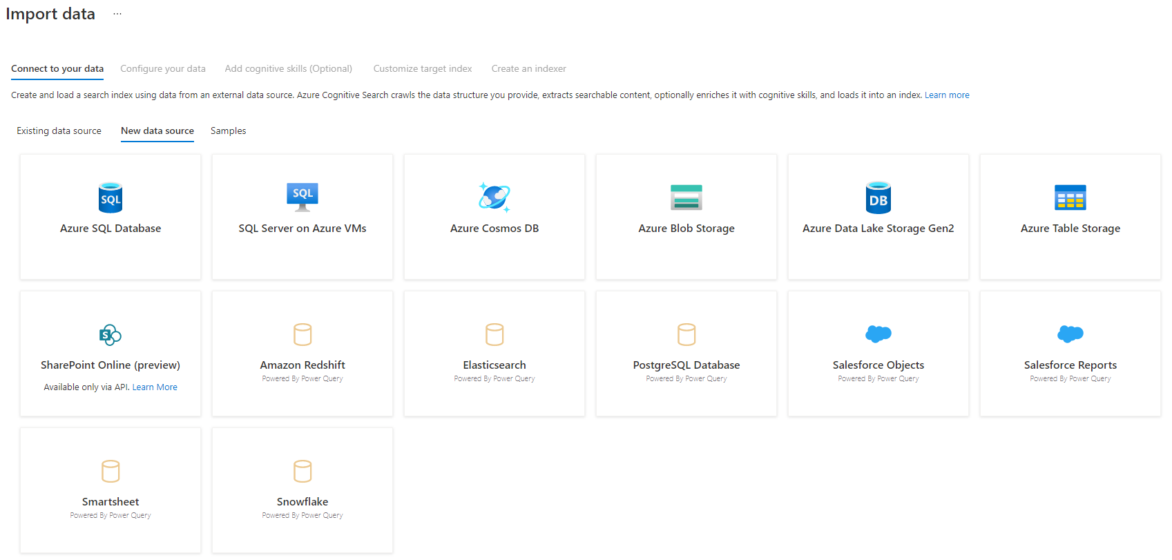

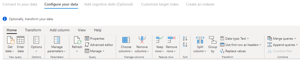

Power Query 連接器會與搜尋索引器搭配使用,以自動從各種數據源擷取數據,包括其他雲端提供者上的數據擷取。 它會使用 Power Query 來擷取數據。
預覽中支援的數據來源包括:
  • Amazon Redshift
  • Elasticsearch
  • PostgreSQL
  • Salesforce 物件
  • Salesforce 報表
  • Smartsheet
  • 雪花
支援的功能
Power Query 連接器用於索引器。 Azure 認知搜尋中的索引器是一個爬蟲,可從外部數據源擷取可搜尋的資料和元數據,並根據索引與數據源之間的欄位映射填入索引。 這種方法有時稱為「拉取模型」,因為不需要撰寫任何將資料新增至索引的程式代碼,服務即可自動將資料拉取進來。 索引器提供方便的方式,讓使用者從數據源編製內容索引,而不需要撰寫自己的編目程式或推送模型。
參考 Power Query 數據源的索引器在技能集、排程、高水位標記變更檢測邏輯,以及大部分其他索引器支援的參數等方面,具有相同的支援層級。

步驟 3 – 選取您的資料來源
有幾個數據源可讓您使用此預覽從中提取數據。 所有使用 Power Query 的資料來源,都會在其圖格上顯示「由 Power Query 提供支持」。 選取您的數據源。
[選取數據源] 頁面的螢幕快照。
選取數據源之後,請選取 [下一步:設定您的數據 移至下一節。

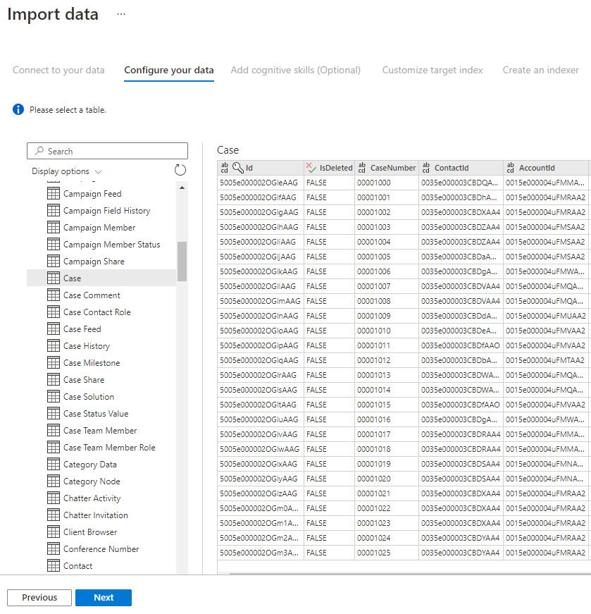

步驟 5 – 選取您的資料
匯入精靈會預覽數據源中可用的各種數據表。 在此步驟中,您將檢查一個數據表,其中包含您要匯入至索引的數據。
數據預覽的螢幕快照。
選取資料表之後,請選擇 下一步。
步驟 6 – 轉換您的資料(選擇性)
Power Query 連接器提供了豐富的使用者介面 (UI) 體驗,可以讓您操作數據,以便將正確的數據傳送至索引。 您可以移除資料行、篩選資料列等等。
在將數據匯入 Azure 認知搜尋之前,您不需要先轉換數據。
[轉換數據] 頁面的[螢幕快照]。
如需使用Power Query 轉換資料的詳細資訊,請參閱在Power BI Desktop 中使用Power Query 。
轉換資料之後,請選擇 [下一步] [下一步]。

步驟 9 – 自定義目標索引
在 [索引] 頁面上,您應該會看到具有數據類型的欄位清單,以及設定索引屬性的一系列複選框。 精靈可以根據元數據和取樣源數據來產生欄位清單。
您可以透過選取屬性列頂端的複選框,來批量選取屬性。 針對應傳回給用戶端應用程式且受限於全文搜索處理的每個字段,選擇 [可擷取] 和 [可搜尋]。 您會發現整數並不是可以做全文搜尋或模糊搜尋的(數字會逐字評估,而且通常在篩選中很有用)。
如需詳細資訊,請檢閱索引屬性和語言分析器的描述。
花點時間檢閱您的選擇。 執行精靈之後,就會建立實體數據結構,而且您無法編輯這些欄位的大部分屬性,而不需要卸除和重新建立所有物件。
[建立索引] 頁面的螢幕快照。
完成時,選取 [下一步:建立索引器。
步驟 10 – 建立索引器
最後一個步驟會建立索引器。 將索引器命名使其可以獨立於索引和數據源對象作為資源存在,並且您可以獨立於在相同精靈序列中建立的索引和數據源對象來排程和管理它。
匯入數據精靈的輸出是索引器,可編目數據源,並將您選取的數據匯入 Azure 認知搜尋上的索引。
建立索引器時,您可以選擇依排程執行索引器,並新增變更偵測。 若要新增變更偵測,請指定「高水印」欄。
[建立索引器] 頁面的螢幕快照。
完成填寫此頁面之後,請點擊 [提交]。
