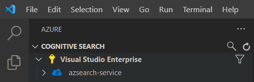

連線至您的訂用帳戶
啟動 Visual Studio COde。
選取 [登入 Azure... ],然後登入您的 Azure 帳戶。
您應該會看到您的訂用帳戶。 在下列螢幕快照中,訂用帳戶名稱為 「Visual Studio Enterprise」,其中包含一個名為 「azsearch-service」 的搜尋服務。
VS Code 中的 Azure 訂用帳戶
若要限制顯示的訂用帳戶,請開啟命令選擇區 (Ctrl+Shift+P 或 Cmd+Shift+P),然後搜尋 Azure 或 選取訂用帳戶。 您也可以使用命令來登入和註銷您的 Azure 帳戶。

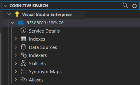

當您展開搜尋服務時,您會看到每個認知搜尋元件的樹狀項目:索引、數據源、索引器、技能集、同義字對應和別名。
VS Code Azure 搜尋樹
在搜尋服務中,您可以展開這些樹狀項目,以顯示您擁有的任何資源。

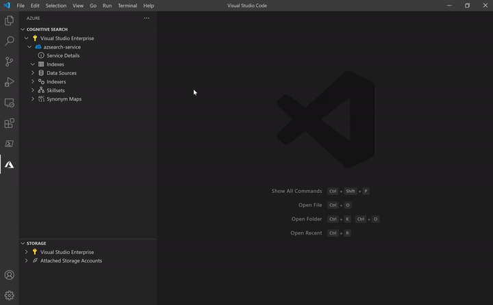

若要建立新的索引,請以滑鼠右鍵按兩下 [ 索引 ],然後選取 [ 建立新的索引]。 名稱類似於 indexes-new-28c972f661.azsindex 的編輯器隨即出現。
將上述的索引定義貼到視窗中。 儲存檔案,並在系統提示您更新索引時選取上傳。 此步驟會建立索引,並將它新增至左側的樹視圖。
建立索引的 Gif

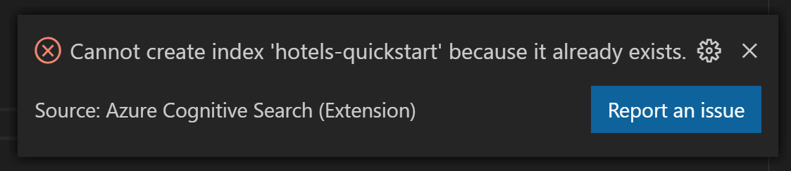

如果您的索引定義發生問題,您應該會看到類似下面的錯誤訊息。
建立索引錯誤訊息
如果發生錯誤,請修正問題並重新儲存盤案。

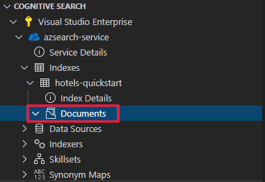

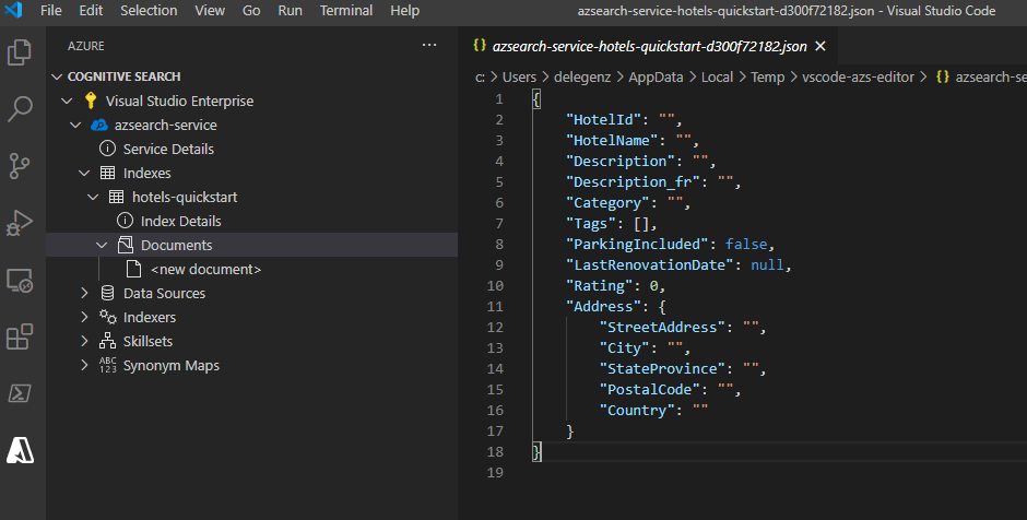

  1. 展開您建立的 hotels-quickstart 索引。 以滑鼠右鍵按兩下 [檔 ],然後選取 [ 建立新檔]。
    建立檔
  2. 您應該會看到已推斷索引架構的 JSON 編輯器。
    建立文件 json
  3. 將以下的 JSON 貼上,然後儲存檔案。 提示會要求您確認變更。 選取 [上傳 ] 以儲存變更。

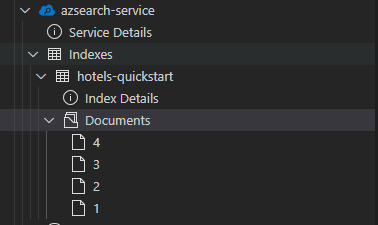

此時,您應該會看到檔一節中可用的四份檔。
上傳所有文件之後的狀態

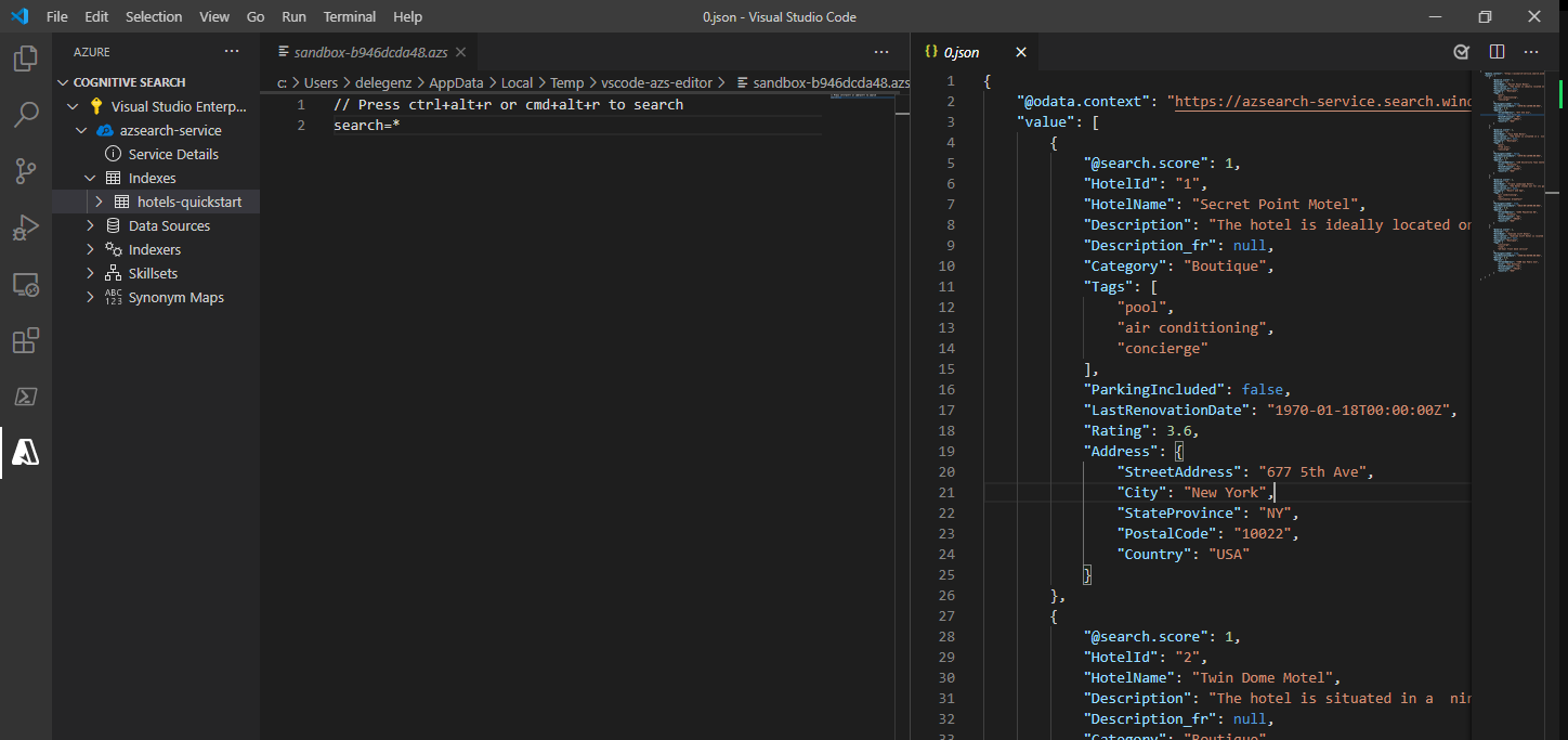

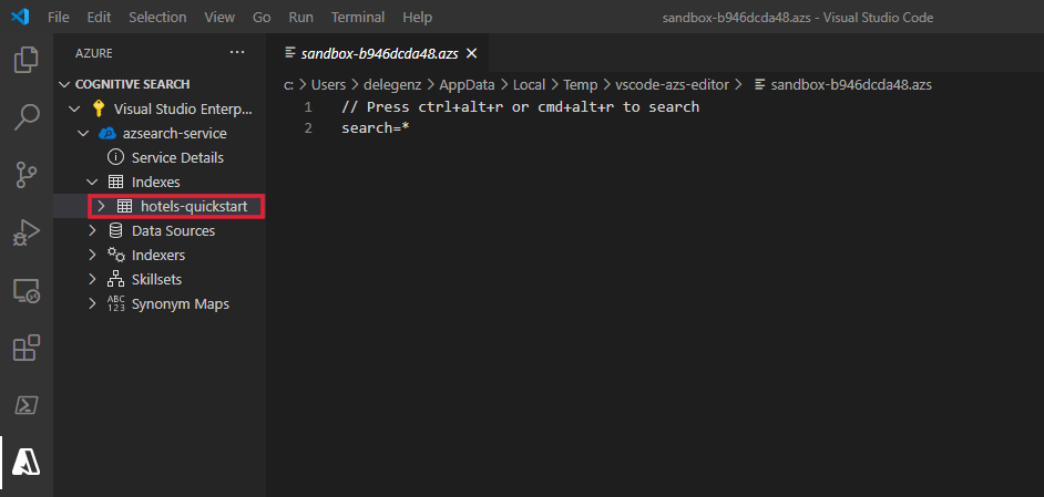

  1. 以滑鼠右鍵按下您要搜尋的索引,然後選取 [ 搜尋]。 此步驟會開啟名稱類似於 sandbox-b946dcda48.azs的編輯器。
    擴充功能的搜尋視圖

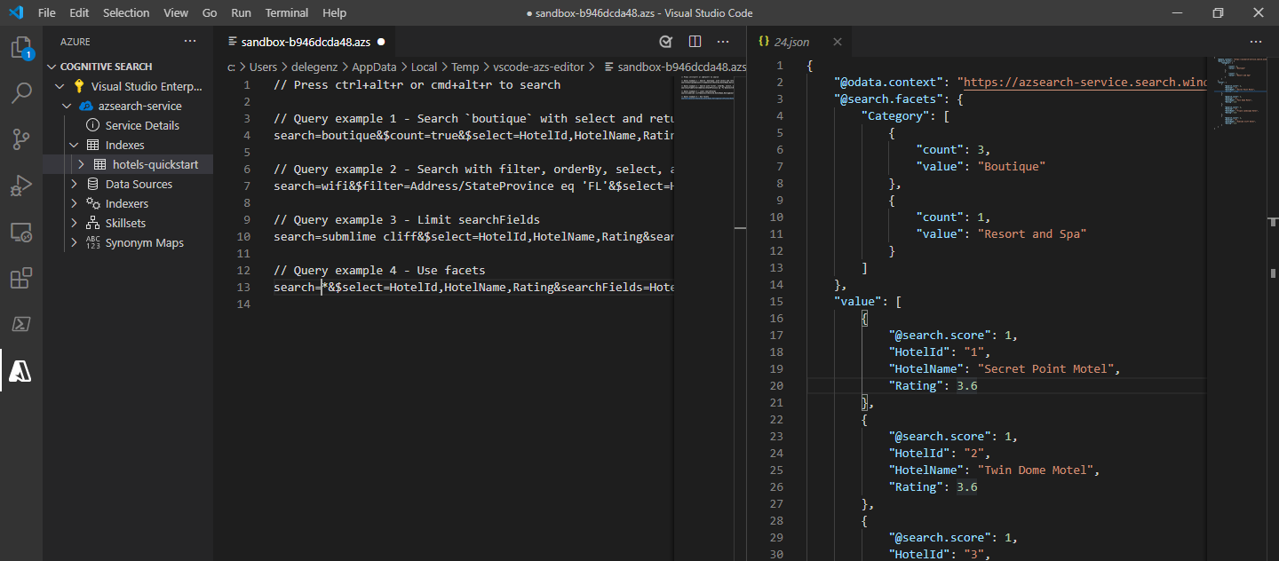

  2. 系統自動填入一個簡單的查詢。 按 Ctrl+Alt+R 或 Cmd+Alt+R 以提交查詢。 您會在左側的視窗中看到結果。
    延伸模組中的搜尋結果
範例查詢
嘗試其他幾個查詢範例來了解語法的風格。 下面還有四個額外的查詢可供您嘗試。 您可以將多個查詢新增至相同的編輯器。 當您按 Ctrl+Alt+R 或 Cmd+Alt+R 時,游標所在的行將決定哪一個查詢會被送出。
查詢和結果並存
在第一個查詢中,我們只搜尋 boutique 特定 select 欄位。 最佳做法是只針對所需的欄位執行 select,因為提取不必要的資料可能會讓查詢延遲。 查詢也會設定 $count=true 為傳回具有搜尋結果的結果總數。
// Query example 1 - Search `boutique` with select and return count
search=boutique&$count=true&$select=HotelId,HotelName,Rating,Category
在下一個查詢中,我們會指定搜尋詞彙 wifi,同時包含一個篩選準則,只會傳回狀態等於 'FL' 的結果。 結果也會依飯店的 Rating 排序。
// Query example 2 - Search with filter, orderBy, select, and count
search=wifi&$filter=Address/StateProvince eq 'FL'&$select=HotelId,HotelName,Rating,Address/StateProvince&$orderby=Rating desc
接下來,使用 searchFields 參數,將搜尋限制為單一可搜尋的欄位。 如果您知道自己只對某些欄位中的匹配項目感興趣,這是提高查詢效率的絕佳選擇。
// Query example 3 - Limit searchFields
search=sublime cliff&$select=HotelId,HotelName,Rating&searchFields=HotelName
另一個要包含在查詢中的常見選項是 facets。 Facet 可讓您在應用程式上建置篩選,讓使用者輕鬆了解他們可以篩選的值。
// Query example 4 - Take the top two results, and show only HotelName and Category in the results
search=*&$select=HotelId,HotelName,Rating&searchFields=HotelName&facet=Category
