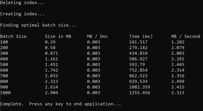

此函式需要 SearchClient,以及您想要針對每個批次大小進行測試的嘗試次數。 由於每個批次的索引編製時間可能會有一些變化,預設會針對每個批次進行三次嘗試,以讓結果更具統計意義。
await TestBatchSizesAsync(searchClient, numTries: 3);
當您執行 函式時,您應該會在控制台中看到類似下列範例的輸出:
測試批次大小函數輸出的截圖。
識別哪個批次大小最有效率,並在本教學課程的下一個步驟中使用該批次大小。 您可能會在不同的批次大小中看到 MB/s 峰值。

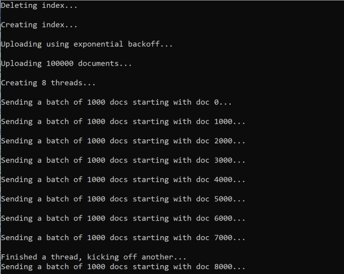

接著建立另一個函式來管理作用中的執行緒。 為求簡化,這裡並未包含該函式,但您可以在 ExponentialBackoff.cs 中找到。 您可以使用下列命令呼叫 函式,其中 hotels 是我們想要上傳的數據、 1000 是批次大小,而 8 是並行線程的數目。
await ExponentialBackoff.IndexDataAsync(searchClient, hotels, 1000, 8);
當您執行 函式時,應該會看到類似下列範例的輸出:
顯示索引資料函數輸出的螢幕截圖。
當文件批次失敗時,會顯示錯誤,指出失敗原因,並指示正在重試該批次。
[Batch starting at doc 6000 had partial failure]
[Retrying 560 failed documents]

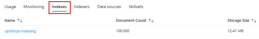

Azure 入口網站
在 Azure 入口網站的左窗格中,在 [索引] 列表中找到 optimize-indexing 索引。
顯示 Foundry IQ 索引清單的螢幕擷取畫面。
檔計數和記憶體大小是以取得索引統計數據 API 為基礎,可能需要幾分鐘的時間才能更新。
