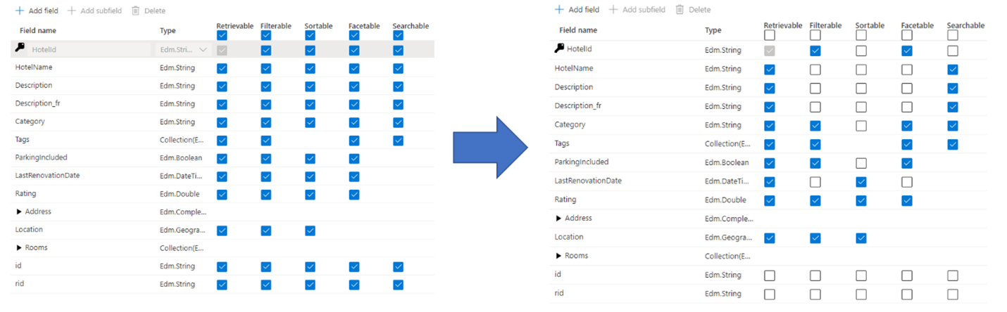

提示:慎選欄位歸因
管理員和開發人員在建立搜尋索引時常犯的錯誤,是選取欄位所有的可用屬性,而不是僅選取所需的屬性。 例如,如果某個欄位不必是可全文檢索搜尋的,在設定可搜尋的屬性時即應略過該欄位。
選擇性設定屬性
為了支援篩選、Facet 和排序,儲存體需求可能會提高三倍。 如果再加上建議工具,儲存體需求將進一步提高。 如需關於屬性對儲存體有何影響的說明,請參閱屬性和索引大小。
總結來說,過度歸因的後果包括:
  • 因處理欄位中的內容,然後將其儲存在搜尋反向索引內需要額外的工作,而導致索引編製效能下降 (僅在包含可搜尋內容的欄位上設定 「可搜尋」屬性)。
  • 建立每個查詢必須涵蓋的較大範圍。 所有標示為可搜尋的欄位,在全文檢索搜尋中都會受到掃描。
  • 因額外的儲存體而增加營運成本。 篩選和排序需要額外的空間來儲存原始 (非分析) 字串。 請避免在不需要可篩選或可排序的欄位上進行這些設定。
  • 在許多情況下,過度歸因會限制領域的能力。 例如,如果欄位是可面向化、可篩選且可搜尋的,則您只能在該欄位中儲存 16 KB 的文字,而可搜尋的欄位最多則可保存 16 MB 的文字。

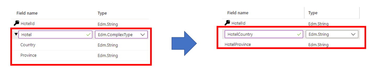

提示:考量複雜類型的替代方案
若資料具有複雜的巢狀結構 (例如 JSON 文件中的父子元素),複雜資料類型將有其效用。 相較於非複雜資料類型,複雜類型的缺點是會產生額外的儲存體需求,且需要額外的資源來編製內容的索引。
在某些情況下,您可以將複雜的資料結構對應至較簡單的欄位類型 (例如集合),以避免這些缺點。 或者,您可以選擇將欄位階層扁平化為個別的根層級欄位。
