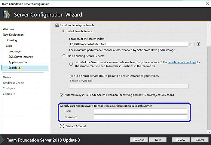

搜尋服務會使用 Elasticsearch的修改版本。 在本節其餘部分,「Search」與「Elasticsearch」兩詞可互換使用。 系統管理員必須提供認證,無論搜尋服務位於與 Azure DevOps Server 相同的電腦上,還是位於不同的電腦上。 此動作是透過伺服器或搜尋組態精靈設定搜尋功能的一部分。 這些認證是新的,與任何預先存在的帳戶或伺服器認證無關。 使用這些憑證來設定並連接搜尋服務。 這些新的認證集合會在搜尋服務中啟用基本身份驗證。
顯示搜尋憑證的截圖。
如果搜尋服務位於與 Azure DevOps Server 相同的電腦上,系統管理員可以在 [設定精靈] 中提供一組新的認證,以視需要設定搜尋服務。 不過,如果搜尋服務位於遠端計算機上,系統管理員必須先將新的認證提供給 Search Service 設定腳本。
