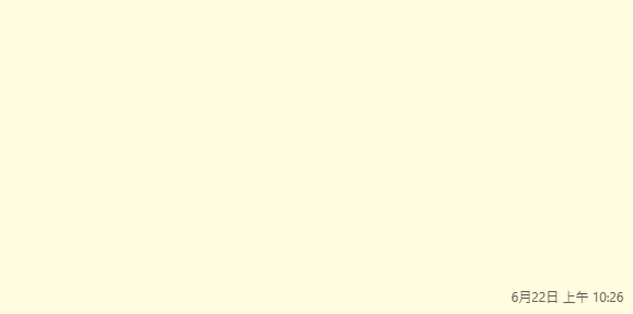

幾天前開始,我的teams從白底變成淡黃色底,請問有人知道如何改回白色嗎?謝謝螢幕擷取畫面 2026-10-06 150917
(edge也一樣黃,但已用論壇上的方法修正成功)

您好,
過去幾天,我也看到其他使用者回報相同的問題。
您可以試試以下的暫時解決方法:
  1. 在工作列的搜尋欄輸入 Color Management(色彩管理),開啟控制台中的這個項目。
開啟後,選擇您的顯示器。
勾選 Use my settings for this device(使用我對此裝置的設定)。
點選 Add(新增)。
如果清單中有 sRGB IEC61966-2.1,請選取它,並將其設為 Default Profile(預設設定檔)。
完成後,重新啟動電腦,看看問題是否有改善。
