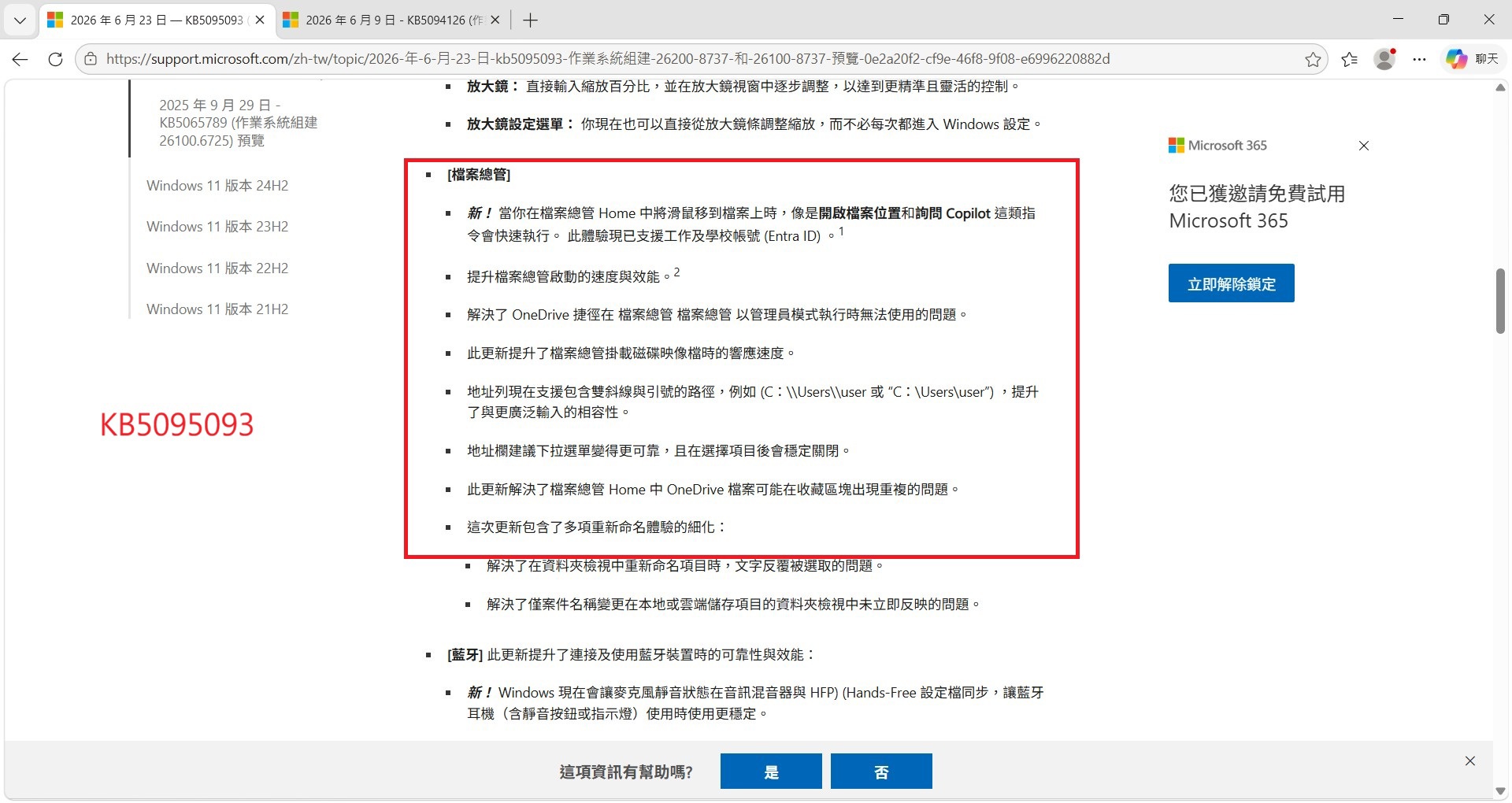

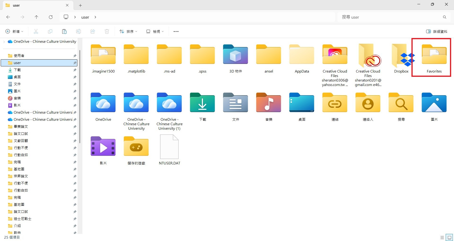

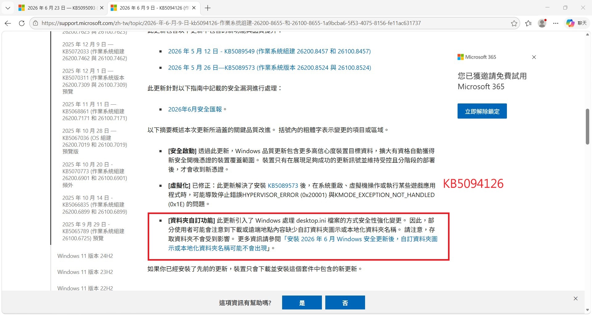

自從更新KB5094126後 我的user裡的最愛資料夾名稱變英文 連圖示變普通,後來我想改回正式我的最愛資料夾圖示,可沒想到更新KB5095093後 又變回普通圖示、名稱英文是因為這2個更新

您好,
這確實挺煩的,更新一下就把「我的最愛」搞成英文,
Windows 有時候就是這樣,改動系統元件後會把一些預設名稱和顯示資源重新拉回英文模板,所以才會出現你說的反覆變來變去。
這種情況一般不影響使用,只是顯示層被更新覆蓋了,不是你操作的問題,也不是文件壞掉。
如果後續更新再自己改回去,也屬於系統覆蓋行為,目前沒有一個完全永久鎖定的方式。
但是可以直接手動更改資料夾名字。
