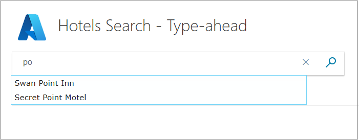

  3. 运行应用。 例如,输入“po”时是否获得一系列选项? 现在,请尝试“pa”。
    键入*po* 会显示两个建议
    请注意,输入的字母 必须 开始一个单词,而不只是包含在单词中。

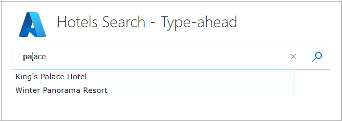

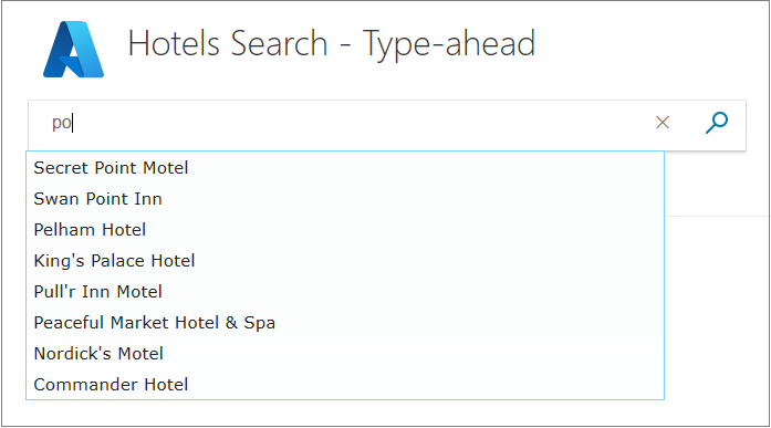

  4. 在视图脚本中,将 &模糊 设置为 true,然后再次运行应用。 现在输入“po”。 请注意,搜索假设你错了一个字母。
    在模糊设置为 true 时键入 *pa*
    如果你感兴趣, Azure 认知搜索中的 Lucene 查询语法 详细描述了模糊搜索中使用的逻辑。

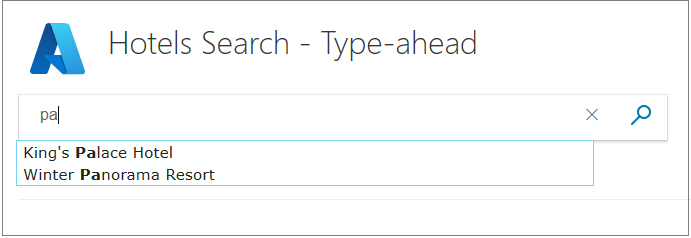

  3. 再次运行应用程序,你应该看到建议中输入的文本加粗。 请尝试键入“pa”。
    键入*pa* 并突出显示
    在上述代码突出显示脚本中使用的逻辑并不可靠。 如果输入同名中出现两次的术语,则粗体结果并不完全是你想要的。 请尝试键入“mo”。

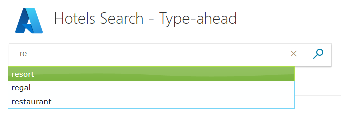

  4. 运行应用。 请注意下拉列表中显示的选项范围是单字。 尝试键入以“re”开头的单词。 请注意,随着键入更多字母,选项的数量会减少。
    使用基本自动完成功能进行键入

    请注意,如何使用 间隔函数 来清除不再与用户输入匹配的基础文本,并将用户输入的大小写(无论是大写还是小写)进行匹配,比如在搜索时“pa”可以匹配“PA”、“pA”、“Pa”,以确保显示文本整洁。
    通读脚本中的注释,以更全面地理解。
  4. 最后,我们需要对两个 HTML 类进行轻微调整,使其透明。 将以下行添加到 hotels.css 文件中的 searchBoxForm 和 searchBox 类。
    background: rgba(0,0,0,0);
  5. 现在运行应用。 在搜索框中输入“pa”。 您是否获得“宫殿”作为自动完成建议,以及包含“pa”的两家酒店?
    使用内联自动完成和建议进行键入
  6. 尝试按 Tab 键接受自动完成建议,并尝试使用箭头键和选项卡键选择建议,然后再次使用鼠标和单击一次。 验证脚本是否整齐地处理所有这些情况。
