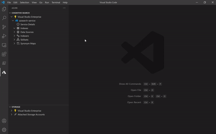

连接到您的订阅
启动 Visual Studio COde。
选择 “登录到 Azure...” 并登录到 Azure 帐户。

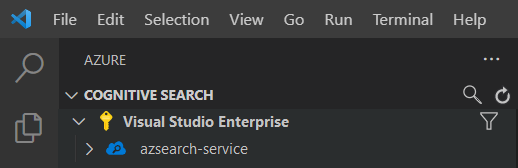

你应该能看到你的订阅。 在以下屏幕截图中,订阅名称为“Visual Studio Enterprise”,其中包含一个名为“azsearch-service”的搜索服务。
VS Code 中的 Azure 订阅
若要限制显示的订阅,请打开命令面板(Ctrl+Shift+P 或 Cmd+Shift+P),然后搜索 Azure 或 选择订阅。 还有可用于登录和注销 Azure 帐户的命令。

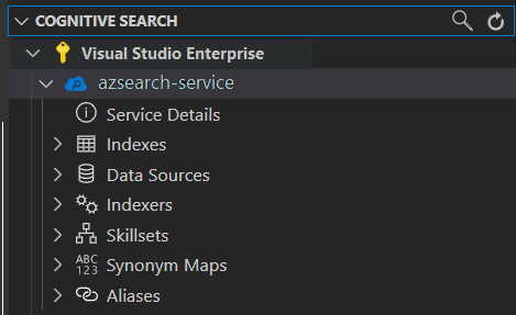

展开搜索服务时,你将看到每个认知搜索项的树项:索引、数据源、索引器、技能集、同义词映射和别名。
VS Code Azure 搜索树
可以展开这些树项以显示搜索服务中你拥有的任何资源。

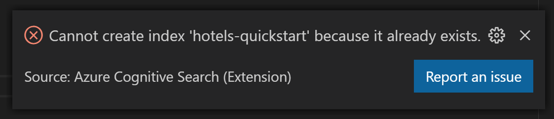

如果索引定义出现问题,应会看到类似于下面的错误消息。
创建索引错误消息
如果发生错误,请修复问题并重新保存文件。

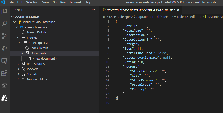

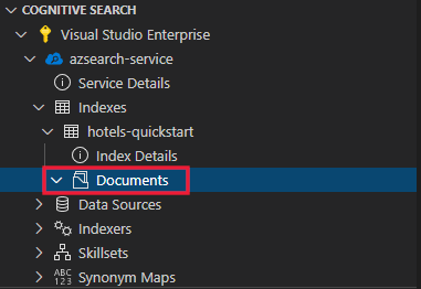

  1. 展开你创建的索引hotels-quickstart。 右键单击 “文档 ”,然后选择“ 创建新文档”。
    创建文档
  2. 您应该会看到一个已推断索引架构的 JSON 编辑器。
    创建文档 json
  3. 粘贴下面的 JSON,然后保存该文件。 提示要求你确认所做的更改。 选择 “上传 ”以保存更改。

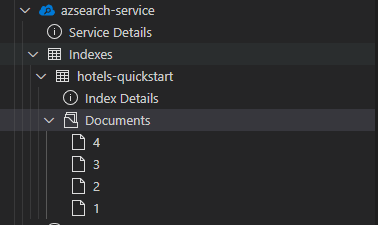

此时,应会看到文档部分提供的所有四个文档。
上传所有文档后的状态

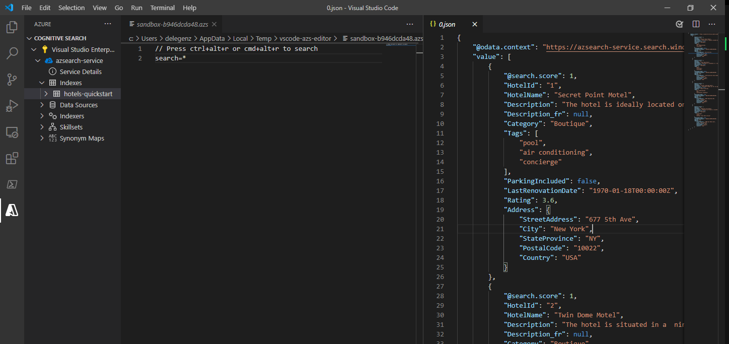

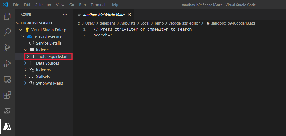

  1. 右键单击要搜索的索引,然后选择“ 搜索”。 此步骤将打开一个名称类似于 sandbox-b946dcda48.azs的编辑器。
    扩展的搜索视图
  2. 简单查询会被自动填充。 按 Ctrl+Alt+R 或 Cmd+Alt+R 提交查询。 你将在左侧的窗口中看到结果弹出。
    扩展中的搜索结果

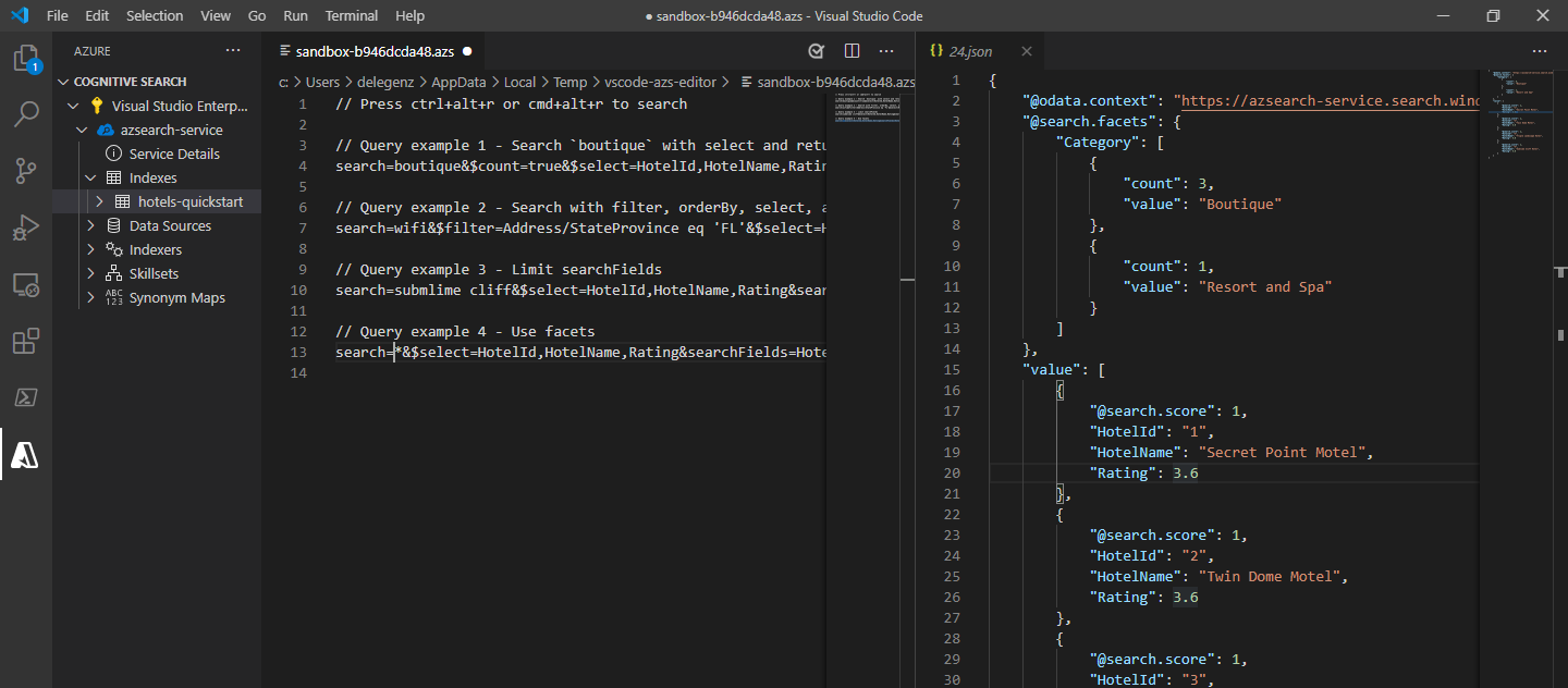

尝试其他查询示例来了解语法。 下面还有四个其他查询供你尝试。 可以将多个查询添加到同一编辑器。 按 Ctrl+Alt+R 或 Cmd+Alt+R 时,光标所在的行将决定提交哪个查询。
查询和结果并排
在第一个查询中,我们仅搜索boutique和select某些字段。 最佳做法是通过 select 仅选择你需要的字段,因为回发不必要的数据可能会增加查询的延迟时间。 该查询还设置为 $count=true 返回搜索结果的结果总数。
// Query example 1 - Search `boutique` with select and return count
search=boutique&$count=true&$select=HotelId,HotelName,Rating,Category
在下一个查询中,我们指定搜索词 wifi,还包括一个筛选器,以仅返回状态等于 'FL' 的结果。 还会按酒店的 Rating 对结果进行排序。
// Query example 2 - Search with filter, orderBy, select, and count
search=wifi&$filter=Address/StateProvince eq 'FL'&$select=HotelId,HotelName,Rating,Address/StateProvince&$orderby=Rating desc
接下来,使用 searchFields 参数将搜索限制为单个可搜索字段。 如果知道你只对某些字段中的匹配感兴趣,则这是提高查询效率的好选择。
// Query example 3 - Limit searchFields
search=sublime cliff&$select=HotelId,HotelName,Rating&searchFields=HotelName
查询中包含的另一个常见选项是 facets。 分面允许你在应用上构建筛选器,让用户轻松了解他们可以筛选到哪些值。
// Query example 4 - Take the top two results, and show only HotelName and Category in the results
search=*&$select=HotelId,HotelName,Rating&searchFields=HotelName&facet=Category
