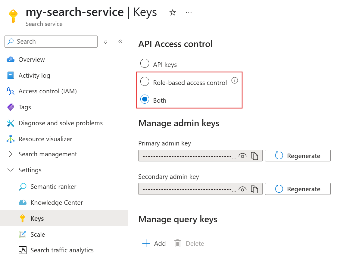

配置访问权限:
  1. 转到 Azure 门户中的您的 Foundry IQ 服务。
  2. 在左窗格中,选择 “设置 > 密钥”。
  3. 如果需要时间将客户端转换为 RBAC,请选择 “基于角色的访问控制 ”或 “两者 ”。
    Azure门户中访问控制选项的屏幕截图。

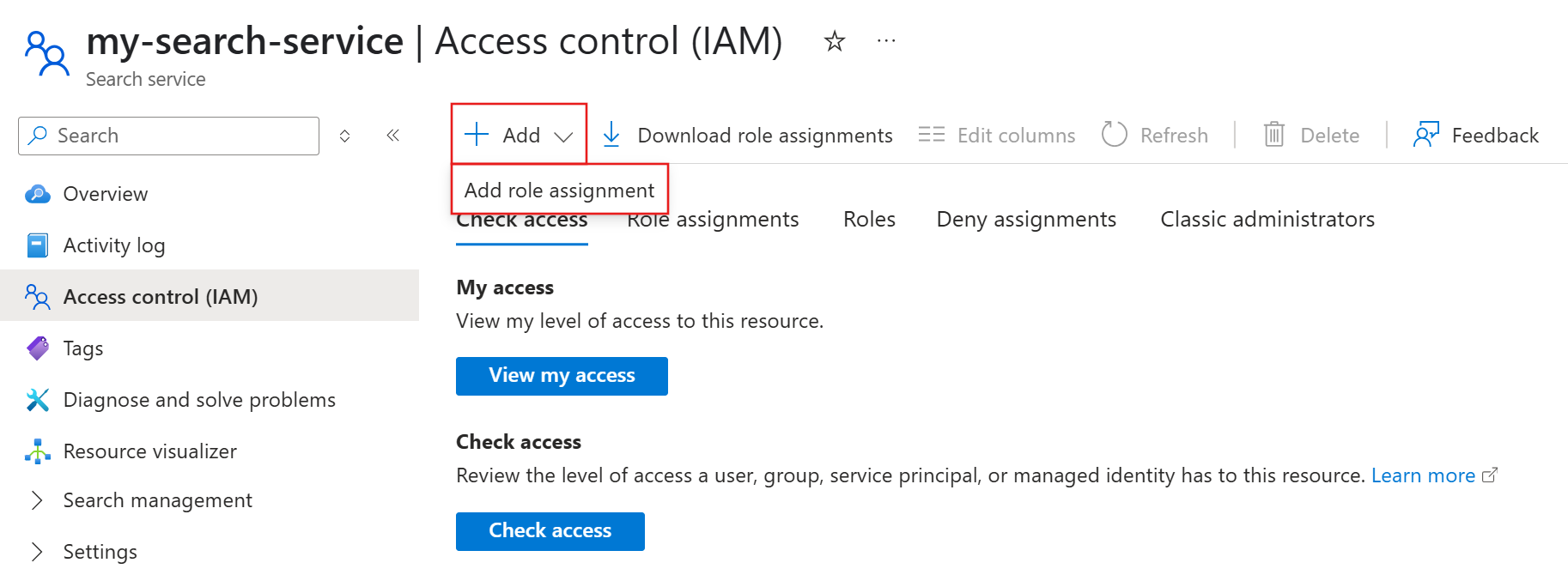

  4. 在左窗格中,选择“访问控制”(IAM)。
  5. 选择添加>添加角色分配。
    用于在Azure门户中添加角色分配的下拉菜单的屏幕截图。
  6. 将 搜索服务参与者 角色分配给用户帐户或托管标识。
  7. 重复 搜索索引数据参与者的角色分配。

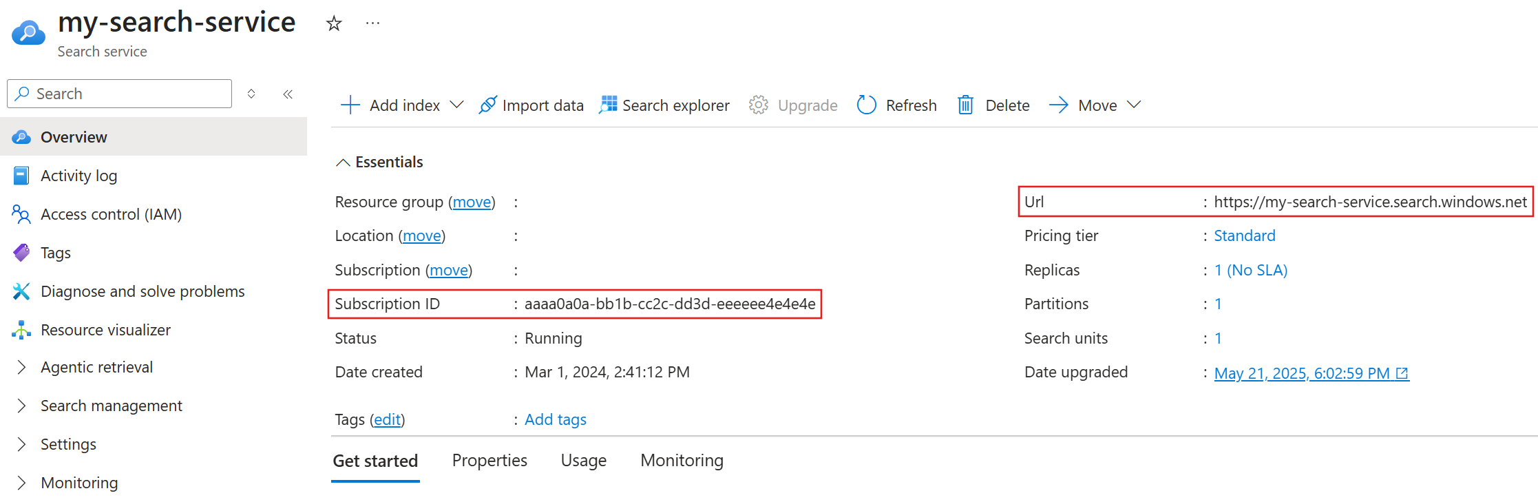

获取服务信息
在本部分中,将检索 Foundry IQ 服务的订阅 ID 和终结点。 如果只有一个订阅,请跳过订阅 ID,并仅检索终结点。 可以在本快速入门指南其余部分中使用这些值。
要获取您的服务信息:
  1. 在 Azure 门户中转到 Foundry IQ 服务。
  2. 在左窗格中,选择“ 概述”。
  3. 记下订阅 ID 和终结点。
    Azure门户中订阅 ID 和终结点的屏幕截图。

配置访问权限:
  1. 转到你在 Azure 门户中的 Foundry IQ 服务。
  5. 选择添加>添加角色分配。
获取服务信息
要获取您的服务信息:
  2. 在左窗格中,选择“ 概述”。
  3. 记下订阅 ID 和终结点。
