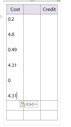

以上图为例,表头Cost为A列,Credit为B列,空白为C列
如何将A/B列的内容,整体平移到B/C列(这里不考虑在A列左侧再插入一列)
我试过选中A和B列的内容,剪切后再复制到B和C列,只能得到嵌套的形式
QQ_1791995676444
故而想请教如何实现我想要的效果,谢谢!

    您好!OneNote 中没有像 Excel 那样可靠的内置命令可以将现有表格单元格向右移动一列。当您复制或剪切整个表格单元格并将其粘贴到另一个单元格时,OneNote 可能会插入一个嵌套表格。以下是两种建议的方法,您可以尝试这些方法来实现您的目标,而无需在 A 列左侧插入新列。
    • 第一种方法:单击“Credit”(信用)标题单元格,将 B 列的内容移动到 C 列。仅选择文本“Credit”,而不是整个单元格或列。然后按 Ctrl+X。单击 C 列中的空白标题单元格,然后按 Ctrl+V。对 B 列中的每个值重复此操作,将每个值移动到 C 列中对应的空白单元格。现在 B 列为空。对 A 列重复相同的过程,将“Cost”(成本)及其值移动到 B 列中对应的单元格。

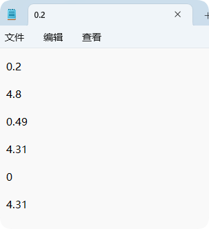

    • 第二种方法:选择 A 列和 B 列(“Cost”和“Credit”)中的所有数据。然后打开一个纯文本编辑器,例如记事本(Windows),粘贴数据。数据将以制表符分隔的文本形式显示。选中记事本中的所有文本,然后再次复制(Ctrl+C)。返回 OneNote。在 B 列和 C 列中选择相同数量的单元格(例如,如果您有 6 行数据,则选择 B 列中的 6 个单元格和 C 列中的 6 个单元格)。然后按 Ctrl+V。由于数据现在是纯文本,OneNote 将自动填充所选单元格,而不会创建嵌套表格。现在选择 A 列,然后按 Delete 键清除旧数据。
    希望这些信息对您有所帮助!如果对您有帮助,请点击“接受答案”。如果您还有其他问题,请随时留言。
