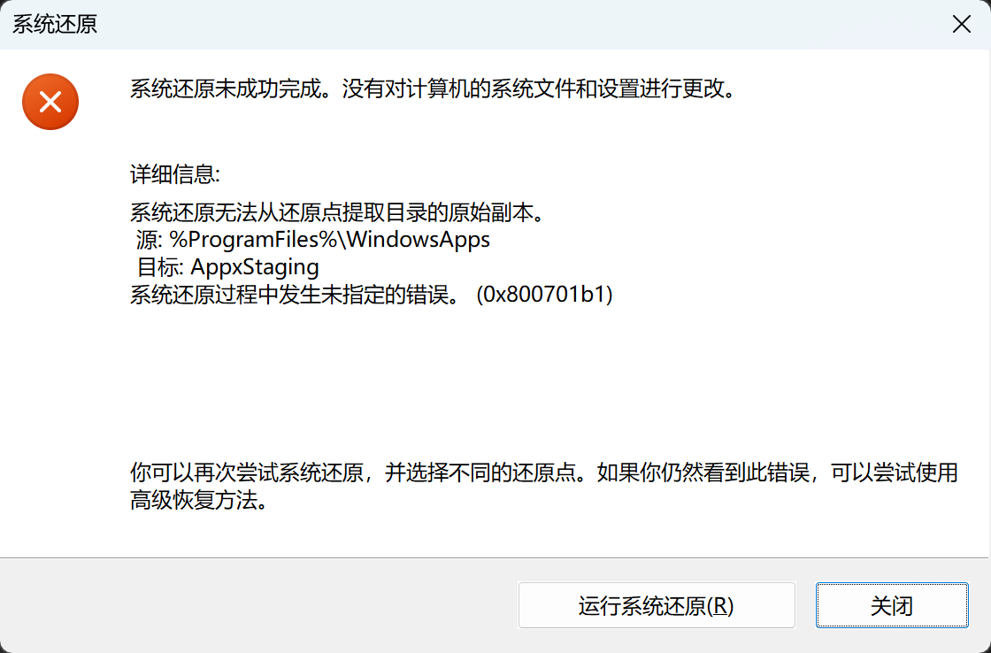

在我尝试系统还原时,报出了0x800701b1错误,具体如图片所示。
在一开始我尝试C、D盘一起还原,但出现了该错误,后来,我只还原C盘,依旧出现该错误。
在更换还原点尝试还原时,也会出现这个问题。

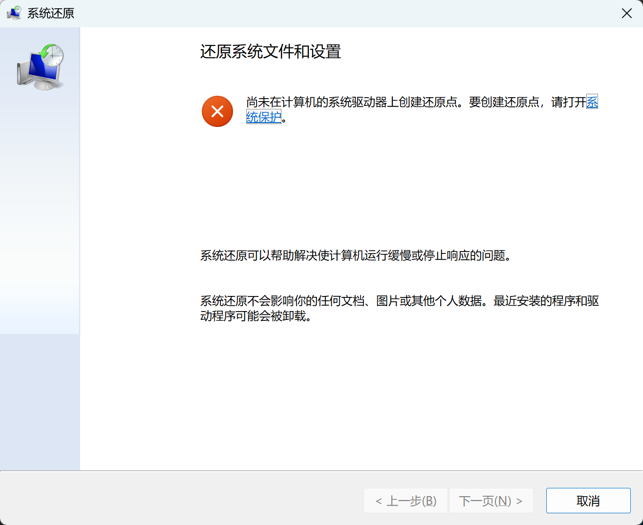

在最后一次尝试还原后,我没有操作删除任何还原点,但我在打开还原选项时,发现所有还原点消失(如图所示)。
如果可能,请教我如何操作,我可以配合提供相关日志以供分析。

    您好tian cg,
    欢迎来到 Microsoft Q&A 论坛。
    在继续之前,请问是否有任何系统还原日志?如果您能找到,能否告知我?
    此外,请以管理员身份打开命令提示符,并收集以下命令的输出结果:
    • vssadmin list shadows
    • vssadmin list shadowstorage
    • vssadmin list writers
    • reagentc /info
    我在等您的回复。
