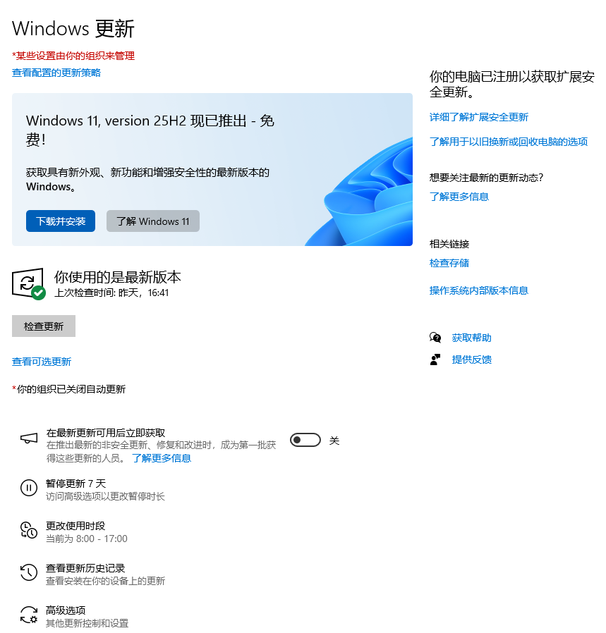

Windows 10的更新页面提示我,我的更新由组织管理
力乐 阿 0 信誉分
2026-09-27T01:58:00.04+00:00
关于近期我在更新Windows 10的版本时,发现在更新页面出现了我的更新有组织管理的字样出现之后,我尝试在社区上寻找其他成员的回答,发现并没有很好的成效,此问题仍然存在,我卸载了后装的杀毒软件,发现仍然存在此问题,不知如何解决,请求帮助
一些信息。当前版本使用的是Windows 10专业版,但我是个人用户使用的屏幕截图 2026-09-27 095651

  1. John DeV 170.4K 信誉分 独立顾问
    2026-09-27T02:35:47.0166667+00:00
    你好,您好!
    你是在用个人电脑、学校电脑还是工作电脑?
    另外,你是用个人、学校还是工作用的Microsoft账号登录?
    请尝试下面的方法。
    按开始键,然后搜索命令提示符
    右键点击它,然后选择以管理员身份运行
    逐条复制粘贴每个命令,然后按回车键。
    reg delete "HKCU\Software\Microsoft\Windows\CurrentVersion\Policies" /f
    reg delete "HKCU\Software\Microsoft\WindowsSelfHost" /f
    reg delete "HKCU\Software\Policies" /f
    reg delete "HKLM\Software\Microsoft\Policies" /f
    reg delete "HKLM\Software\Microsoft\Windows\CurrentVersion\Policies" /f
    reg delete "HKLM\Software\Microsoft\Windows\CurrentVersion\WindowsStore\WindowsUpdate" /f
    reg delete "HKLM\Software\Microsoft\WindowsSelfHost" /f
    reg delete "HKLM\Software\Policies" /f
    reg delete "HKLM\Software\WOW6432Node\Microsoft\Policies" /f
    reg delete "HKLM\Software\WOW6432Node\Microsoft\Windows\CurrentVersion\Policies" /f
    reg delete "HKLM\Software\WOW6432Node\Microsoft\Windows\CurrentVersion\WindowsStore\WindowsUpdate" /f
    如果收到错误,请继续执行以下指令。
    当所有命令都输入完毕。重启电脑,然后检查问题是否依然存在。
    期待收到您的更新,并愿意与您合作,直到问题解决。请点击下方的“添加评论”随时向我汇报。
