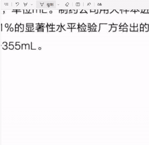

使用edge pdf功能时候出现外置画板无法单次正常使用橡皮擦的问题,必须连续点击两次才能正常擦除,单次点击会变为滑动pdf,有时候甚至得看运气点多次才能擦除。按照一些教程直接删除了c盘下的edge文件夹,重置后问题依旧,windows应用修复也没用,安装画板驱动发现关闭画笔的ink功能能正常使用,但是对应的无法使用滑动。橡皮变成滑动问题显示如下
屏幕录制_2026-09-15_145258_metool
**同时注意到edge窗口右侧在移动pdf时会出现正在识别文本的提示框,这是之前正常使用所没有的,也就是当点状画笔光标放到文字上之后会出现选中光标,之前正常使用是没有的。**我搜索到如下回复用户的图像

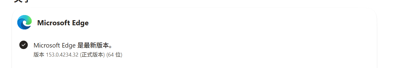

您好,
从您的测试结果看,旧版 Edge 143 正常,而 Edge 153.0.4234.32 出现问题,因此更像是 Edge 更新后的兼容性问题,不像是 UGEE 数位板故障。
建议暂时不要继续折腾驱动,可以安装 Edge Beta 测试:
https://www.microsoft.com/zh-cn/edge/download/insider
如果 Beta 中恢复正常,基本可以确定与当前 Edge 正式版有关。
同时可以按 Alt + Shift + I 向 Edge 团队提交反馈。

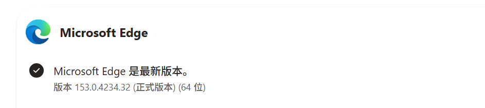

    另外,请再提供一下:
    edge://settings/help
    里面显示的完整 Edge 版本号。
    因为之前 Edge 更新也出现过类似的 PDF 数位笔/橡皮擦输入异常,所以如果这个设置也无效,我会更倾向于是当前 Edge PDF 阅读器的笔输入兼容问题,而不是您的 UGEE M808 硬件故障。

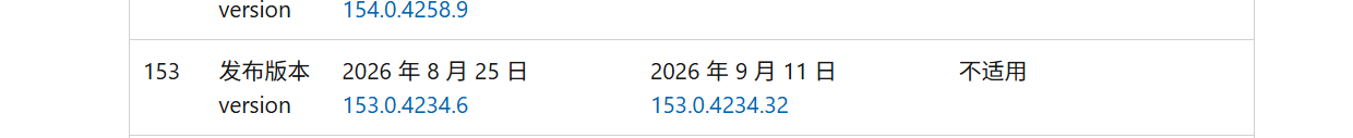

    另外,您截图中的 NewPDFReaderEnabled 策略,官方注明不适用于已登录个人 Microsoft 账户的 Edge 配置文件,因此不能作为所有用户通用的解决方法:

    请告知上述测试结果,并提供画板型号、驱动版本,以及在 Edge 地址栏输入 edge://settings/help 后显示的完整版本号。
