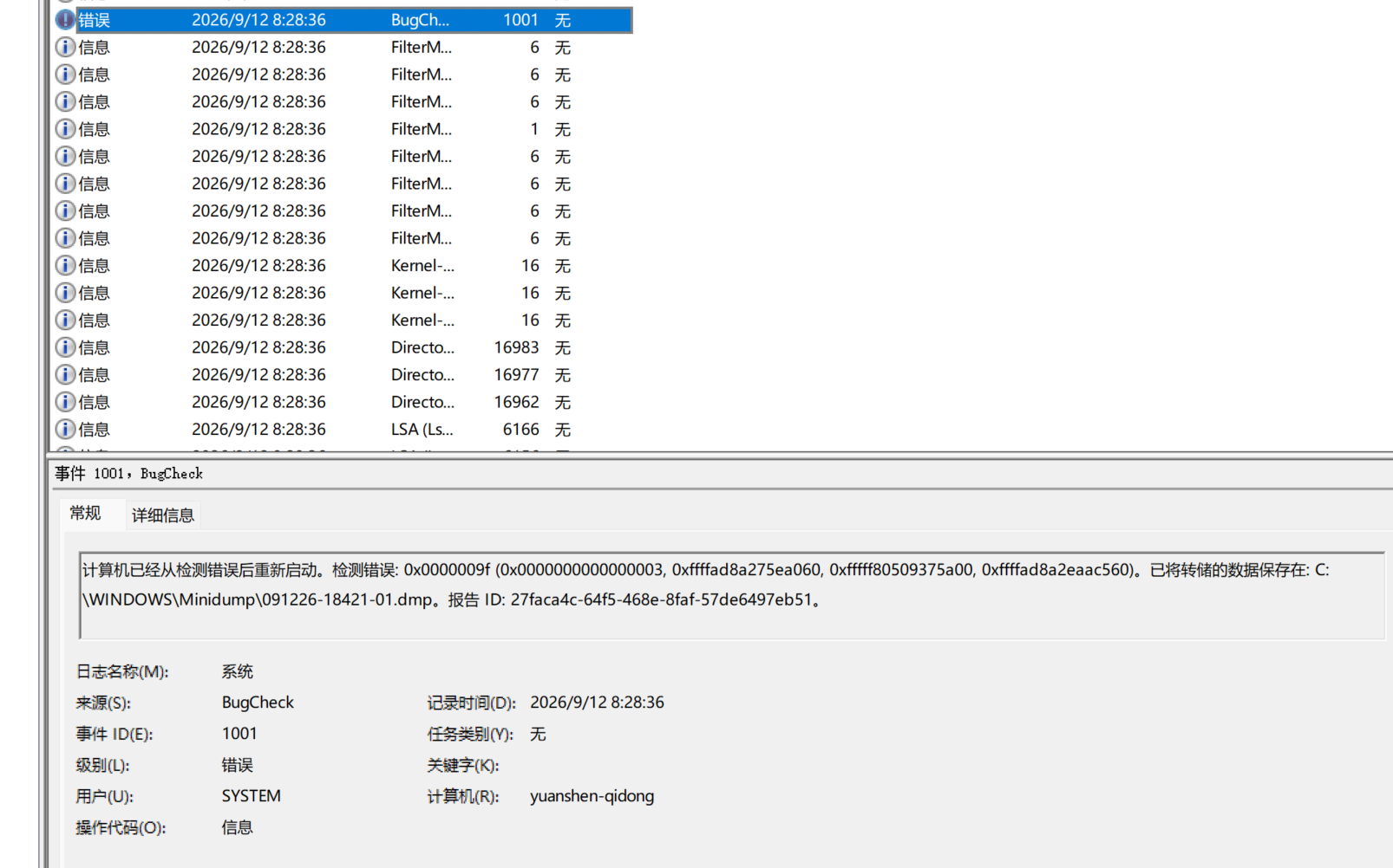

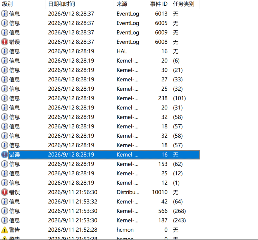

电脑点击休眠,电源指示器常量,因为是联想电脑,还可以使用Fn+Q进行切换模式,等过4分钟,依旧是这个情况,昨天走之前直接点击的休眠,没管了,今天查看到的系统事件:
Windows 无法从休眠状态恢复,错误状态为 0xC0000001。,服务器 windows.immersivecontrolpanel_10.0.8.1000_neutral_neutral_cw5n1h2txyewy!microsoft.windows.immersivecontrolpanel 没有在要求的超时时间内向 DCOM 注册。
上一次系统的 21:57:51 在 ‎2026/‎9/‎11 上的关闭是意外的。这三个错误

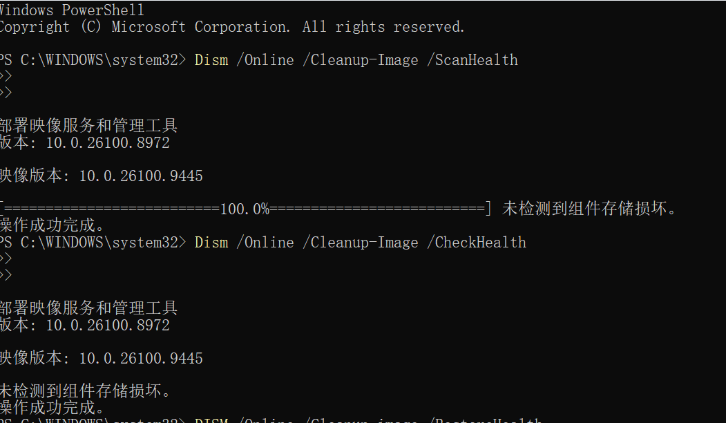

使用了Dism进行扫描,均显示无问题用户的图像

感谢您提供 DMP 文件。我检查后发现,这次故障为:
DRIVER_POWER_STATE_FAILURE (0x9F)
其中 Arg1=3,说明某个设备在休眠/唤醒过程中长时间没有完成电源请求。此次转储中的相关设备栈指向 nvlddmkm,也就是 NVIDIA 显卡驱动。
既然 BIOS、芯片组和电源管理驱动都已经更新,建议暂时不要继续排查这些,下一步重点处理 NVIDIA 显卡驱动。
请在“设备管理器 > 显示适配器”中卸载 NVIDIA 显卡,如果出现“尝试删除此设备的驱动程序”请勾选,然后重启电脑。

    从您提供的事件记录来看,重点是 Windows 无法从休眠状态恢复,错误 0xC0000001。DCOM 超时暂时不是主要排查方向。DISM 没有发现问题,也不能排除休眠文件或电源驱动异常。
