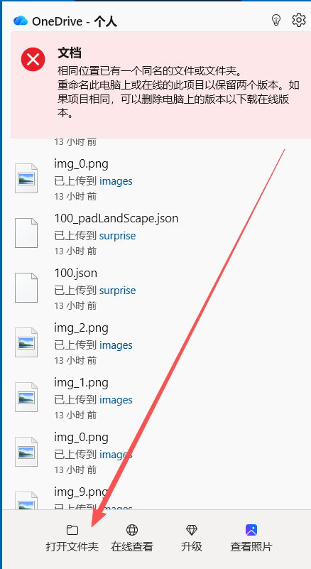

请问电脑上的onedrive应用对应的本地文件夹的位置怎么设置?
Action21 11,725 信誉分
2026-09-09T23:57:03.5166667+00:00
打开文件夹

默认位置通常是:
C:\Users\你的用户名\OneDrive
至于“怎么修改 OneDrive 本地文件夹的位置”,已经设置好的 OneDrive 一般不能直接在设置里改路径,需要重新关联:
  1. 点击任务栏右下角 OneDrive 云朵图标。
  2. 齿轮 > 设置 > 账户。
  3. 点击“取消链接此电脑”。
  4. 重新登录 OneDrive。
  5. 当出现“你的 OneDrive 文件夹”这一步时,点击“更改位置”。
  6. 选择你希望存放的位置,
  7. 完成设置。
你为什么要改变位置呢?如果一切运作正常,不建议改。
