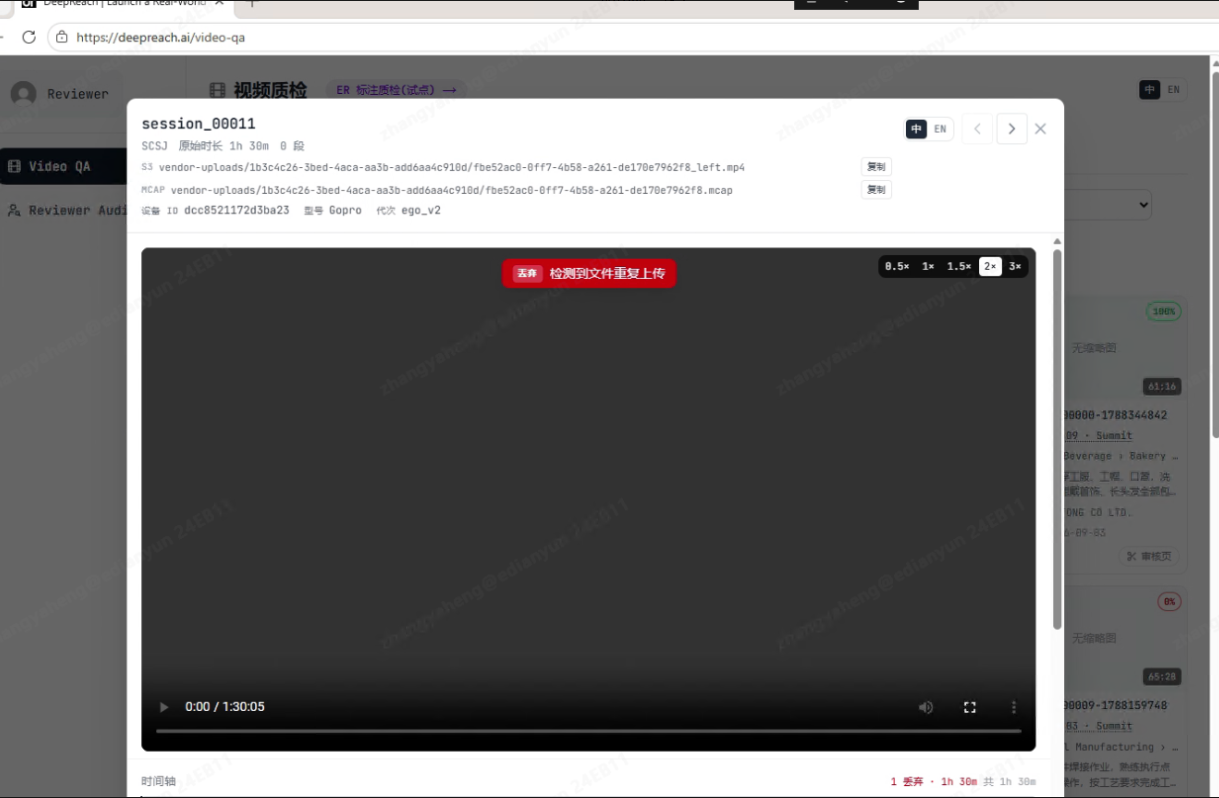

在 Intel Core 5 210H 设备上访问: https://deepreach.ai/video-qa 网页中的部分 HEVC/H.265 MP4 视频无法在 Microsoft Edge 中正常播放。 同一设备使用 Google Chrome 访问时,同样无法正常播放。 但是在完全相同的电脑、Windows 系统、显卡、驱动、网络环境以及相同网站条件下,使用夸克浏览器可以正常播放视频。 因此,目前已经形成以下对照结果: Microsoft Edge: HEVC 视频播放失败。 Google Chrome: HEVC 视频播放失败。 夸克浏览器: 相同 HEVC 视频可以正常播放。

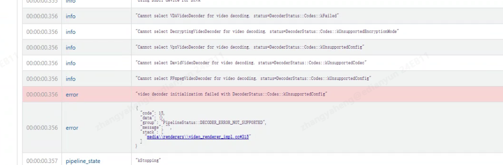

随后出现以下错误:
Cannot select VDAVideoDecoder for video decoding. status=DecoderStatus::Codes::kFailed
其他候选解码器也依次无法接管:
Cannot select DecryptingVideoDecoder for video decoding. status=DecoderStatus::Codes::kUnsupportedEncryptionMode
Cannot select VpxVideoDecoder for video decoding. status=DecoderStatus::Codes::kUnsupportedConfig
Cannot select Dav1dVideoDecoder for video decoding. status=DecoderStatus::Codes::kUnsupportedCodec
Cannot select FFmpegVideoDecoder for video decoding. status=DecoderStatus::Codes::kUnsupportedConfig
最终视频解码器初始化失败:
video decoder initialization failed with DecoderStatus::Codes::kUnsupportedConfig
播放器最终返回:
PipelineStatus::DECODER_ERROR_NOT_SUPPORTED
Error code: 15
最终播放管线进入:
kStopping
kStopped

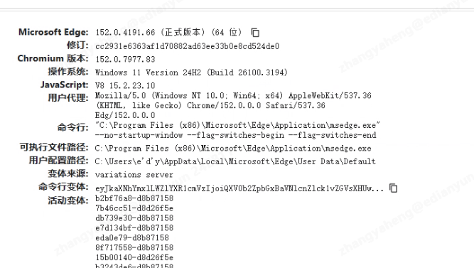

为了进一步排除 Edge 默认 RendererImpl 播放路径的问题,我关闭所有 Edge 进程后,通过独立配置目录启动 Edge: msedge.exe --user-data-dir="C:\EdgeMFTest" --disable-background-mode --enable-features=MediaFoundationClearPlayback "https://deepreach.ai/video-qa"
随后通过: edge://version 确认启动参数确实已经生效。

此时播放器时间进度可以继续运行,但实际视频画面仍然为黑屏。

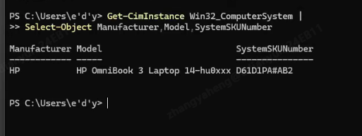

    您好,感谢补充。已确认设备为 HP OmniBook 3 Laptop 14-hu0xxx。
    既然 HP 提供的显卡驱动均已测试,结合日志可基本判断为 Edge/Chromium 的 D3D11/DXVA 解码链路与该 Intel 核显环境存在兼容问题,并非 HEVC 扩展缺失或驱动安装损坏。目前没有可确认有效的本地修复方法。

    您好,我在您上传的日志末尾发现了更具体的错误:
    Failed to pass DX11 manager to decoder, 未指定的错误 (0x80004005)
    这表明失败发生在向解码器传递 D3D11 设备管理器时。能枚举 HEVC 能力与实际初始化成功是两个阶段,目前还不能据此确定是 Intel 驱动还是 Windows 媒体组件的问题。

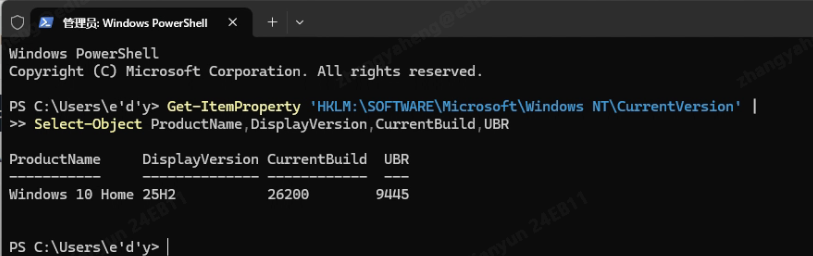

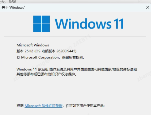

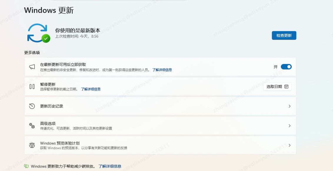

    您当前的 Windows 版本为 26100.3194,请先安装“设置 → Windows 更新”中可用的累积更新,重启后使用 Edge 默认启动参数复测。

  5. yh zhang 0 信誉分
    2026-09-07T10:08:37.3766667+00:00
    用户的图像
    这是故障截图
