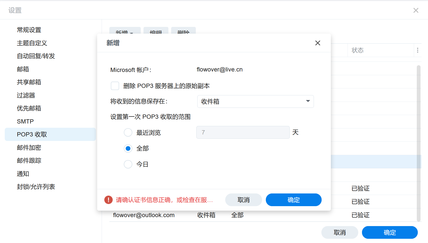

live.cn账号,无法通过群晖MailPlus登录。
outlook_user_f 0 信誉分
2026-09-01T04:22:20.2633333+00:00
群晖最新的MailPlus套件,已兼容Outlook的OAuth2认证方式。使用outlook.com后缀邮箱时,没有异常。
但本人使用live.cn账号时,提示密码错误。
1
MailPlus后台信息如下:
3
请问:
  1. live.cn个人帐号是否支持以OAuth2方式进行POP3访问
  2. 该邮箱的POP3是否在服务端失效,或需要额外的开启程序

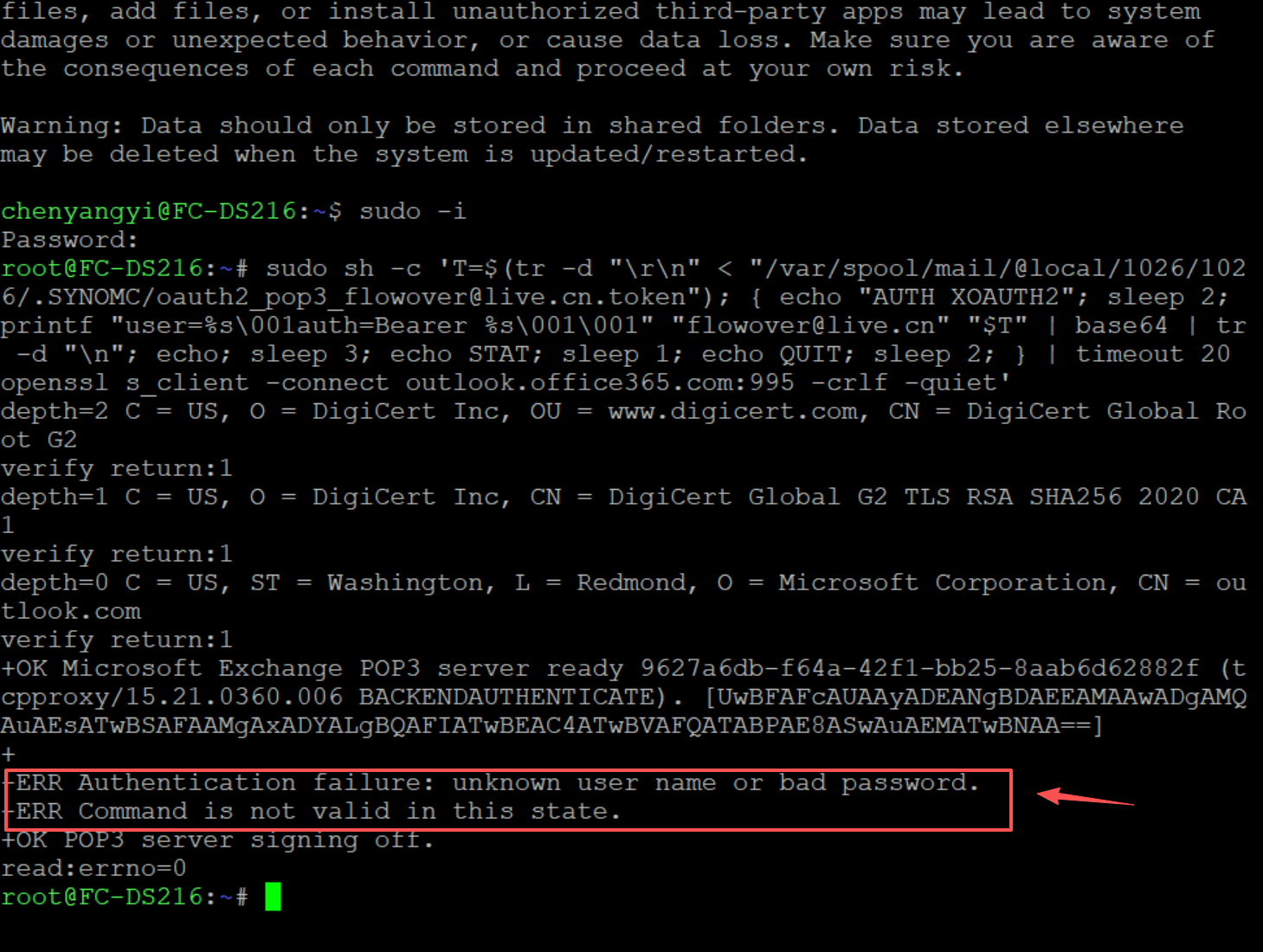

  3. 在 POP3 已开启的前提下,连线 Outlook.office365.com:995 时响应 **-ERR Authentication failure: unknown user name or bad password.**的实际原因
  4. live.cn 是否与 Outlook.com 适用相同的 OAuth2 POP3 机制,或者存在额外限制

    您看到的 “-ERR Authentication failure” 更像是认证阶段失败,而不是 POP3 服务失效。现在 Outlook.com 已要求 OAuth2,如果 MailPlus 没有正确取得或提交该 @live.cn 账号的 OAuth 令牌,也会被显示成“用户名或密码错误”。
    由于同一台 MailPlus 使用 @outlook.com 可以正常认证,而 @live.cn 不行,目前更倾向于是 MailPlus 对旧版 @live.cn 域名的 OAuth2 兼容/识别问题,而不是您的密码错误。

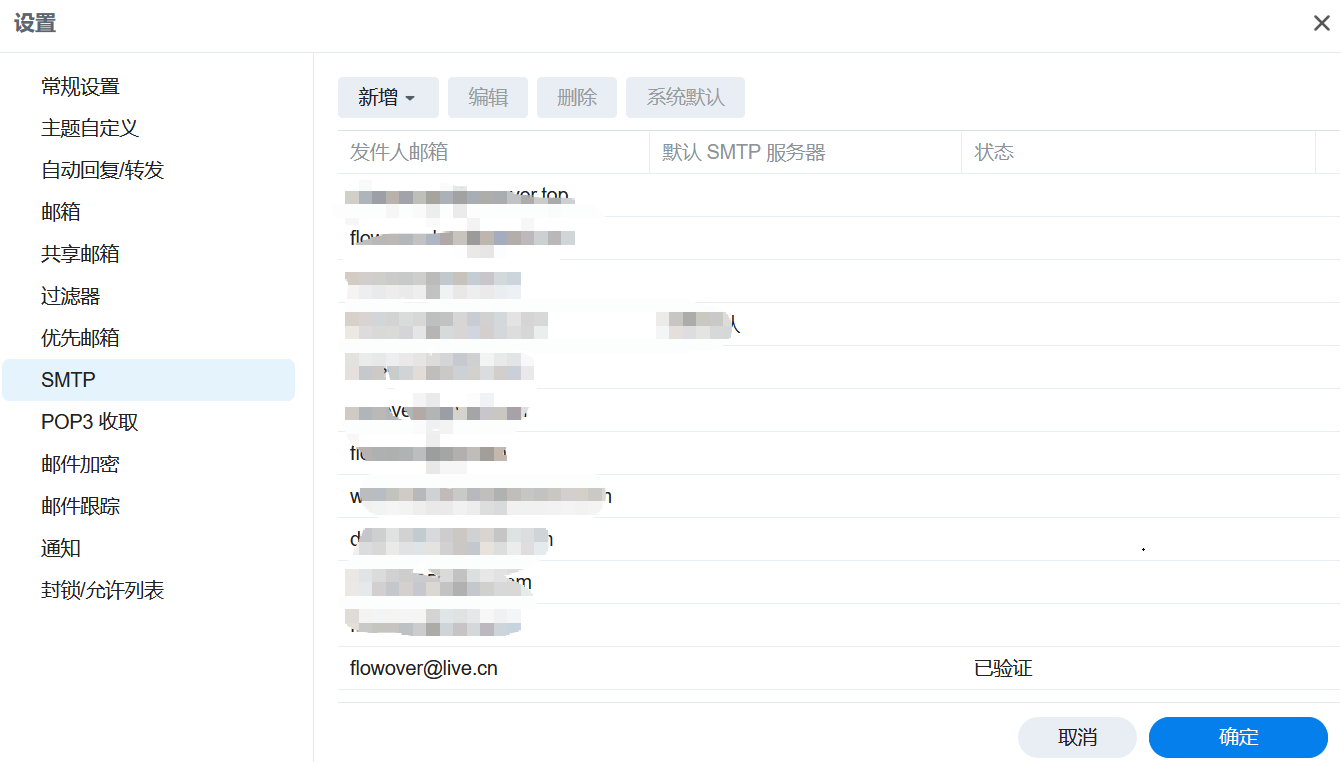

    从您最新的测试来看,SMTP 可以通过 OAuth2,而 POP 在 MailPlus 和其他客户端均认证失败,因此不建议再反复修改密码或 POP 端口。

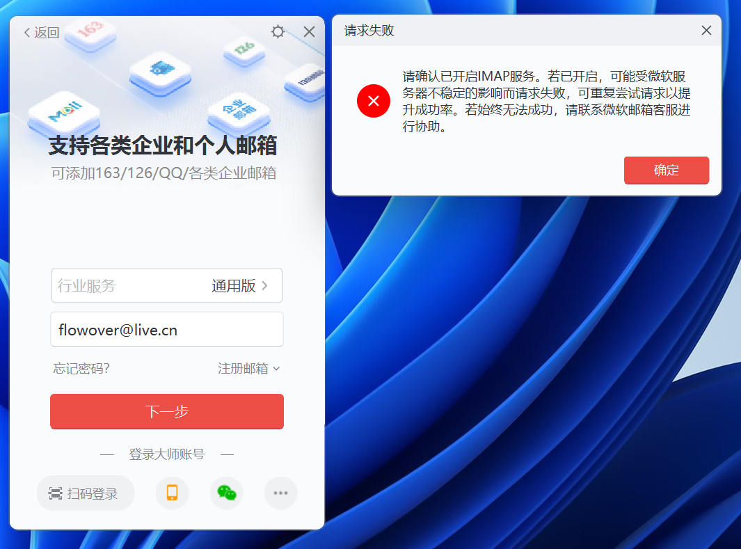

    对于你这个live.cn邮箱账户,不妨对比实验,在 Thunderbird 或 网易邮箱大师 里尝试POP3访问;如果它们访问正常,那就可以推断,是MailPlus针对live.cn邮箱的POP OAuth2 实现有 bug。

    但是,使用@live.cn的smtp,是可以通过MailPlus的OAuth2的认证的;只是pop3不行。
