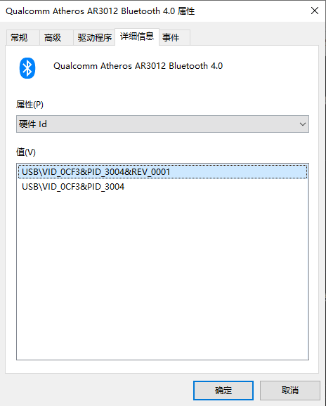

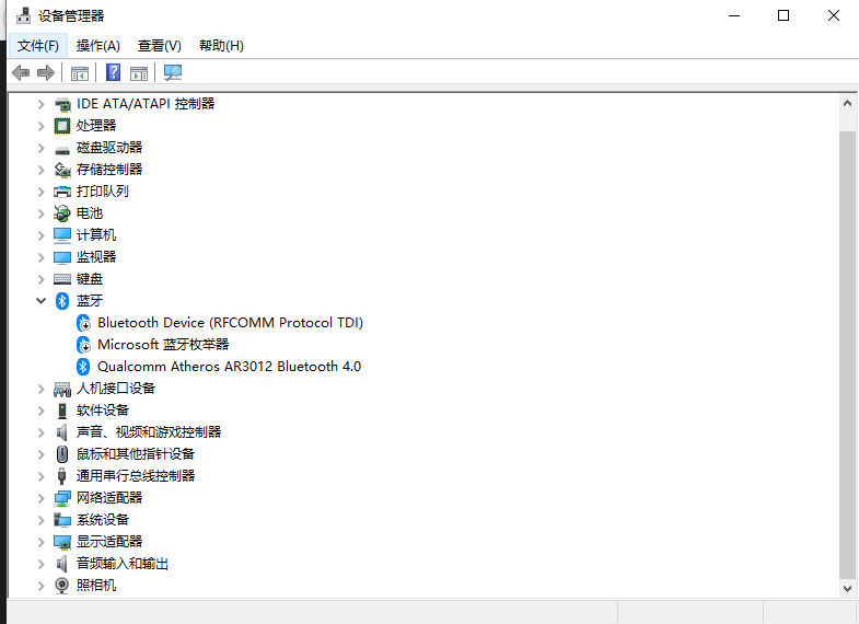

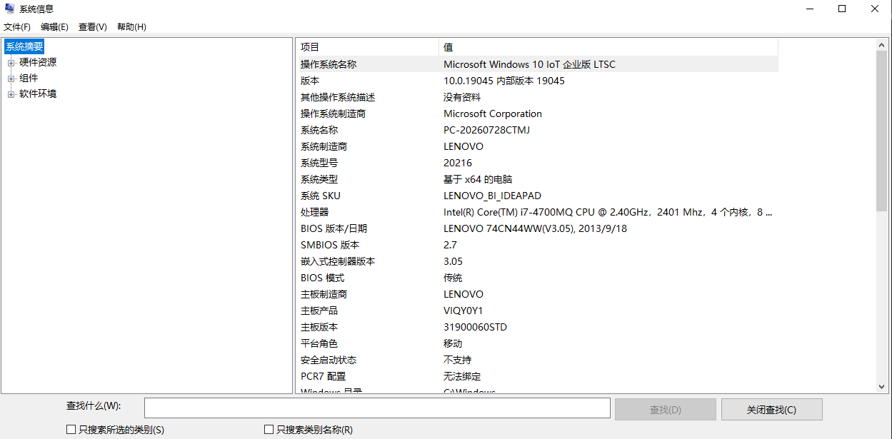

问题作者接受的答案 Ivan B • 关注 124.8K 信誉分 • 独立顾问 2026-08-30T03:46:24.62+00:00 您好, 请在搜索栏中搜索 msinfo32.exe,截取屏幕画面并发布在这里,以便我们查看准确的笔记本型号或台式机配置。 如果可以,请进入“设备管理器”并找到“蓝牙”选项卡,截取屏幕画面并发布在这里。 谢谢。 此答案是否有帮助? 是 否 1 个人认为此答案很有帮助。 17 个注释 显示此 答案 的注释 徐坤 蔡 • 关注 20 信誉分 2026-08-30T03:48:36.86+00:00 0 票 Ivan B • 关注 124.8K 信誉分 • 独立顾问 2026-08-30T03:55:13.03+00:00 您好, 设备管理器中显示了 4 种蓝牙驱动程序。如果可以,请截取设备管理器中“蓝牙”选项卡下的屏幕截图。 谢谢。 0 票 徐坤 蔡 • 关注 20 信誉分 2026-08-30T04:02:07.53+00:00 0 票 Ivan B • 关注 124.8K 信誉分 • 独立顾问 2026-08-30T04:06:08.4666667+00:00 您好, 请卸载所有 3 个蓝牙驱动程序,并勾选删除驱动程序的选项。 以管理员身份打开命令提示符,依次运行以下命令:sfc /scannow 和 dism /online /cleanup-image /restorehealth。等待操作完成后,重启计算机。 重启后,请检查驱动程序是否已加载,并尝试连接控制器。 谢谢。 0 票 徐坤 蔡 • 关注 20 信誉分 2026-08-30T04:08:46.4766667+00:00 你可能有点不懂,我这台电脑我只装了一个蓝牙驱动,但是我不知道为什么又出来了两个蓝牙驱动 0 票 Ivan B • 关注 124.8K 信誉分 • 独立顾问 2026-08-30T04:10:38.7666667+00:00 您好, 一切正常,这些是服务驱动程序,出现是正常的;它们无法禁用,所以我才建议您卸载这三个驱动程序,以便重启后驱动程序重新加载。 谢谢。 0 票 徐坤 蔡 • 关注 20 信誉分 2026-08-30T04:54:34.15+00:00 还是不行,有没有可能是蓝牙驱动过低导致? 0 票 Ivan B • 关注 124.8K 信誉分 • 独立顾问 2026-08-30T04:58:04.43+00:00 您好, 请打开设备管理器 > 蓝牙 > 属性 > 详细信息 > 硬件 ID,截屏并在此处发布。 也可能是硬件问题;蓝牙无线驱动程序可能无法检测到设备。 谢谢。 0 票 徐坤 蔡 • 关注 20 信誉分 2026-08-30T04:59:12.8566667+00:00 0 票 Ivan B • 关注 124.8K 信誉分 • 独立顾问 2026-08-30T05:16:24.01+00:00 您好, 您需要执行以下操作:下载并安装 Atheros 驱动程序 https://pcsupport.lenovo.com/us/en/products/laptops-and-netbooks/ideapad-y-series-laptops/ideapad-y510/downloads/driver-list/component?name=Bluetooth%20and%20Modem&id=631A1C55-4962-4A5C-B7FD-CB19B42CDF9F 安装开始后,取消勾选最后安装蓝牙驱动程序的选项。 之后,您需要前往 C:\drivers\Bluetooth Driver\QCA335_125_222_225_10.0.1.1 文件夹并运行 setup.exe。 安装程序完成后,打开设备管理器,检查驱动程序是否已更改为 Qualcomm Atheros QCA61x4 Bluetooth 4.0。 如果问题依旧,请选择“更新设备”>“浏览计算机以查找驱动程序”>“让我从计算机上的可用驱动程序列表中选择”>“从磁盘安装”>“c:\program files (x86)\bluetooth suit\driver\”,然后选择 atheros_bth.inf >“Qualcomm Atheros QCA61x4 Bluetooth 4.0”并安装。安装完成后,如果提示重启,请重启。 再次测试。 虽然这不是微软网站,但这是联想 Y510 笔记本电脑的官方网站。 谢谢! 0 票 徐坤 蔡 • 关注 20 信誉分 2026-08-30T05:19:36.38+00:00 我这台电脑是联想Y410p,你搞错了 0 票 Ivan B • 关注 124.8K 信誉分 • 独立顾问 2026-08-30T05:23:37.1366667+00:00 您好, 您可以使用我之前回复中提供的驱动程序,因为您的电脑是 Windows 8.1 系统,而我提供的驱动程序也适用于 Windows 10。如果您不确定,以下是您电脑型号的驱动程序: https://pcsupport.lenovo.com/br/pt/products/laptops-and-netbooks/ideapad-y-series-laptops/ideapad-y410p-notebook/20216/downloads/driver-list/component?name=Bluetooth%20e%20Modem&id=631A1C55-4962-4A5C-B7FD-CB19B42CDF9F 您可以尝试使用 Windows 8.1 的驱动程序,看看是否有效。 虽然这不是微软网站,但这是联想 Y410p 笔记本电脑的官方网站。 谢谢! 0 票 徐坤 蔡 • 关注 20 信誉分 2026-08-30T05:29:07.1766667+00:00 这是怎么回事? 0 票 Ivan B • 关注 124.8K 信誉分 • 独立顾问 2026-08-30T05:32:37.0466667+00:00 您好, 请问是 Y510 还是 Y410p 的驱动程序?驱动程序的品牌不是 Realtek,而是 Atheros。 谢谢! 0 票 徐坤 蔡 • 关注 20 信誉分 2026-08-30T05:35:16.8533333+00:00 是y410p的驱动程序,而且是Atheros的 0 票 Ivan B • 关注 124.8K 信誉分 • 独立顾问 2026-08-30T05:42:52.55+00:00 您好, 请使用我之前提到的 510 版本,而不是 410 版本。 谢谢。 0 票 徐坤 蔡 • 关注 20 信誉分 2026-08-30T06:12:20.89+00:00 问题已解决,谢谢 0 票 再显示 12 条评论 登录以评论 添加注释 评论 使用注释以要求对问题进行阐明、信息补充或改进。 放弃草稿 添加注释
