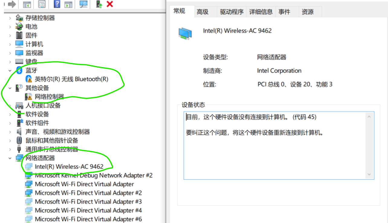

刚开机的时候还能连接无线,过了一会,无线消失,(显示地球标注,即失去网络连接),到设备管理器查看,发现这个无线网卡驱动有黄色感叹号,有时候禁用下,重新开启,又可以用了,但过一会又失去网络连接,很频繁

  4. Lester Bernard Reyes 86,860 信誉分 独立顾问
    2026-08-26T06:27:46.97+00:00
    您好,我是 Bernard,很高兴为您提供帮助!
    此问题通常是由于无线网卡驱动程序校准错误导致的。 为了解决此问题,我建议您按照以下步骤手动回滚无线网卡驱动程序:
    回滚网络驱动程序。
    • 按下 Windows 键 + X
    • 打开设备管理器
    • 展开“网络适配器”
    • 找到 Wi-Fi 驱动程序
    • 右键单击​​并选择“更新驱动程序”
    • 选择“浏览计算机以查找驱动程序”
    • 单击“让我从计算机上的可用驱动程序列表中选择”
    • 选择一个旧驱动程序或其他驱动程序名称,然后选择它并单击“下一步”直到安装完成。
    • 重启电脑并检查问题是否仍然存在。
    注意:如果问题仍然存在,请从电脑制造商的网站下载并安装 Wi-Fi 驱动程序,和/或在电脑制造商的帮助下更新 BIOS。
