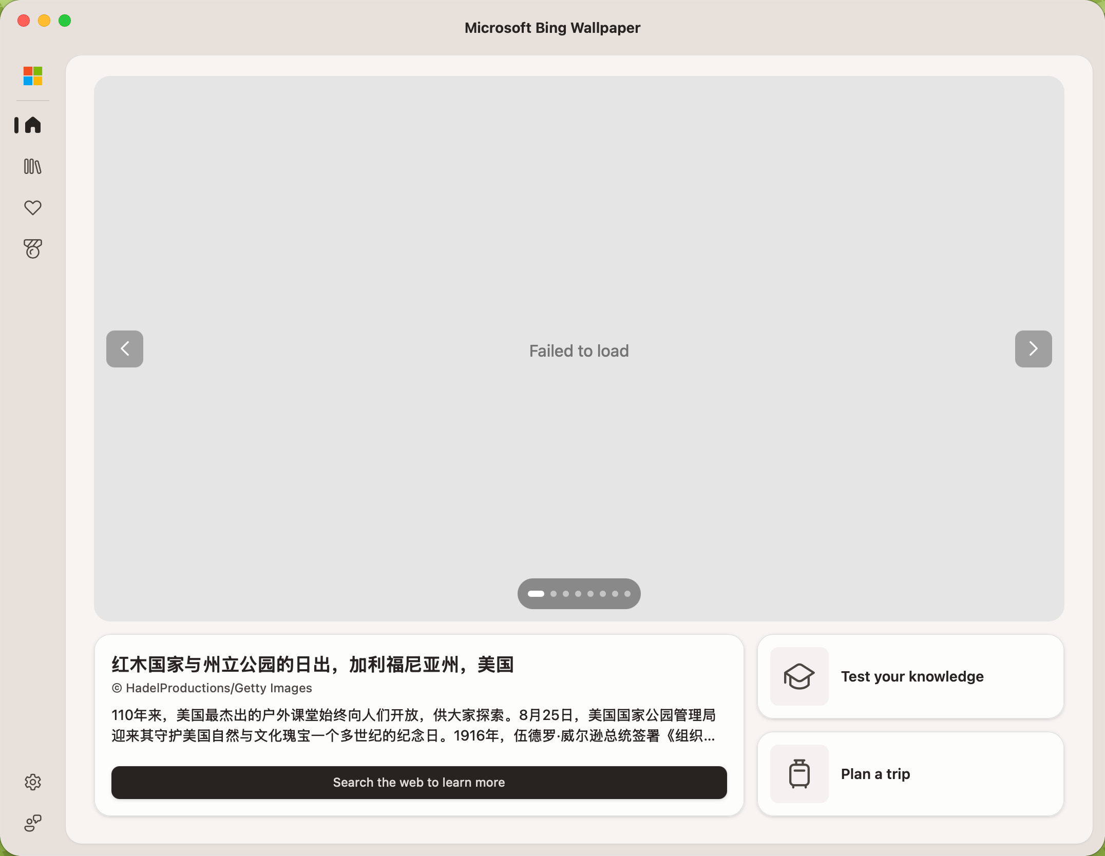

新MacOS版Bing Wallpaper无法加载壁纸。

环境:macOS 27.0.1、Apple 芯片,Bing Wallpaper 2.0.14,系统语言为简体中文。
症状:首页显示 "Failed to load",设置壁纸提示 "Failed to set wallpaper"。
根因: 在终端里直接运行应用二进制并开启 RUST_LOG=trace,启动日志里有:
ERROR bingwallpaperapp_lib::scheduler: Initial rotation check failed: Only HTTPS URLs are allowed
应用只允许 HTTPS 图片地址(页面 CSP 也只放行 https://*.bing.net)。但接口 https://services.bingapis.com/ge-apps/api/v2/bwc/hpimages 对中文市场(mkt=zh-CN)返回的 urlbase 是 http,例如 http://ts2.tc.mm.bing.net/th?id=OHR.BabcockSP_ZH-CN...;对 mkt=en-US 返回的是 https(https://www.bing.com/th?id=...)。所以中文环境下图片地址被应用自己拒绝,这也解释了帖子里"切英文系统语言就好、切回中文又坏"。
临时办法(只改这一个应用的语言,不动系统语言):
defaults write com.microsoft.bing.wallpaper AppleLanguages -array en-US
然后退出并重开应用,今日壁纸即可加载并设置成功(我已验证)。恢复:defaults delete com.microsoft.bing.wallpaper AppleLanguages。
建议官方修复: 中文市场接口返回 https 地址,或应用对 *.tc.mm.bing.net 的 http 地址升级为 https 再请求。

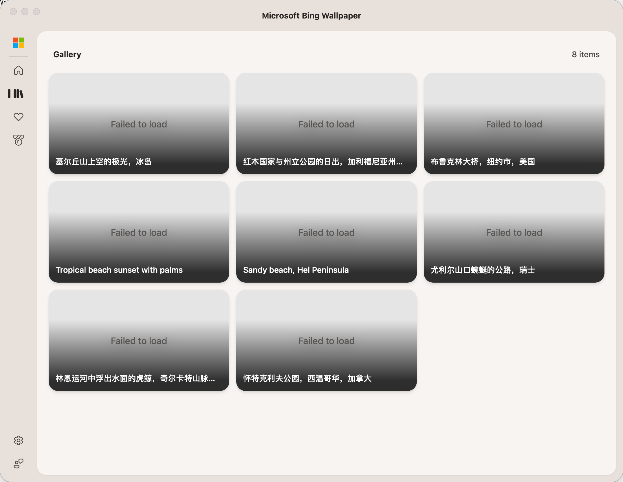

亲测已解决,
这是微软 Bing Wallpaper 2.0.x 在中文市场的一个 bug:zh-CN 后端返回的图片地址是明文 http://ts2.tc.mm.bing.net/...,而 app 内部强制只接受 HTTPS,所以图片全被拒,首页就一直 Failed to load。缓存目录里能看到壁纸清单一堆,但 local_path 全是 null,一张都没下下来。
解决办法是让这个 app 走 en-US 市场(不用动系统语言):
  1. 先退出 Bing Wallpaper
  2. 终端执行:
  1. 重新打开 app:
open -a "Microsoft Bing Wallpaper"
重启后图片地址会变成 https://www.bing.com/th?id=...,壁纸能正常下载、自动轮换也会恢复,桌面壁纸也更新了。代价是 app 界面和图片文案会变成英文,系统语言不受影响。
如果以后更新又出现 Failed to load,重新执行第 2、3 步就行。等微软修好 zh-CN 的 HTTPS 问题后,想换回中文可以执行:
再重启 app 即可(修好之前别删,删了又会 Failed to load)。PixPin_2026-10-24_00-08-28

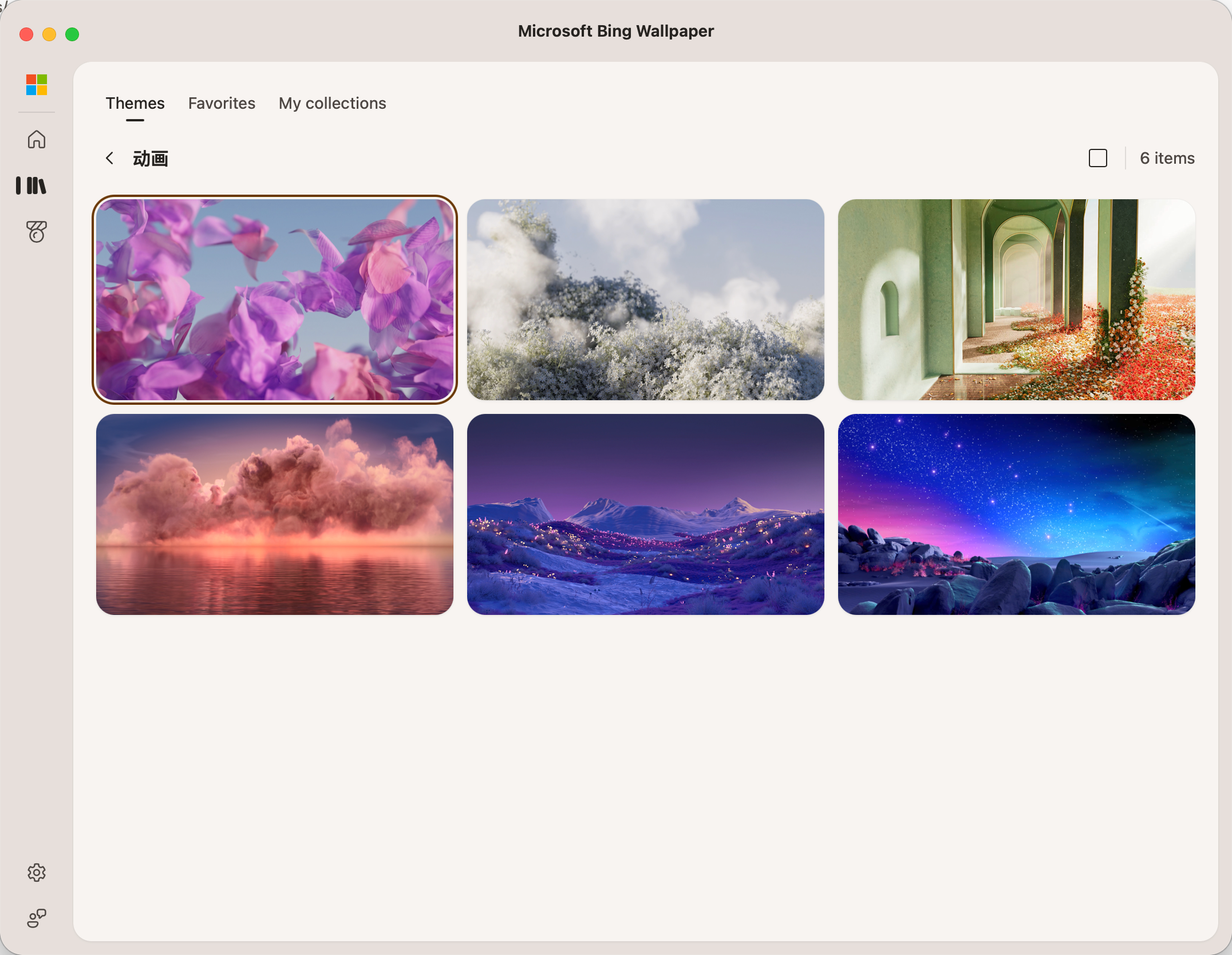

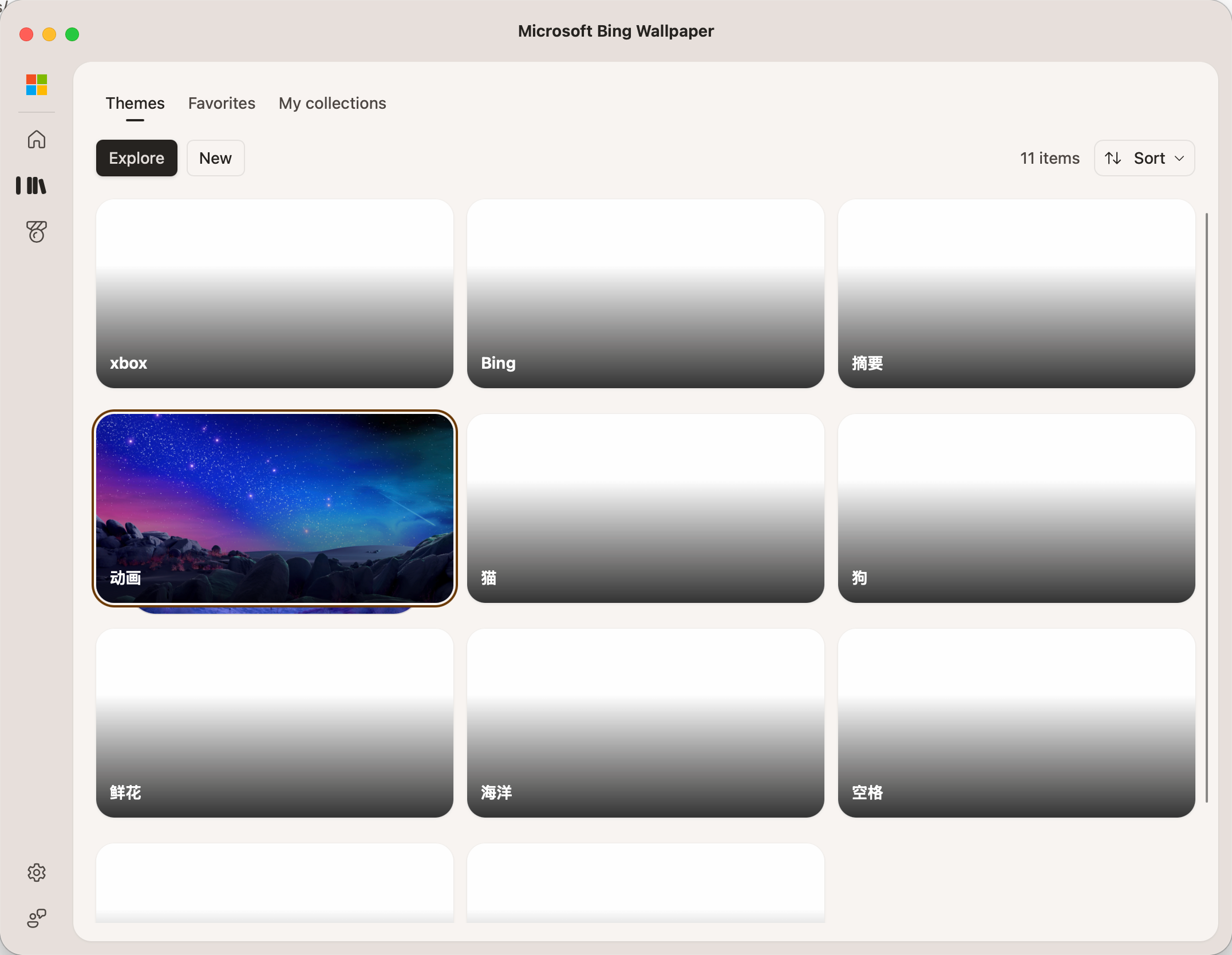

    我也遇到了同样的问题,目前下载了最新的2.0.11版的bing wallpaper,但依旧是所有的bing壁纸都failed to load。
    但蛮奇怪的一点是,“gallery-themes-explore-动画”中的所有动画壁纸竟然是可以显示且成功加载且应用为壁纸的,此条信息希望可以用作辅助判断1
    2
    相关信息如下:
    macOS版本:26.6.2
    芯片:Apple M1
