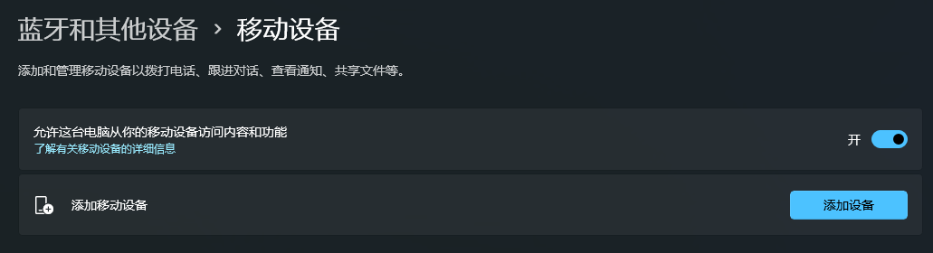

如何解决windows11蓝牙和其他设备>移动设备中点击添加设备无反应的问题
cxkinmyroom 40 信誉分
2026-08-01T08:49:53.7233333+00:00
如标题,版本号为26200.8875

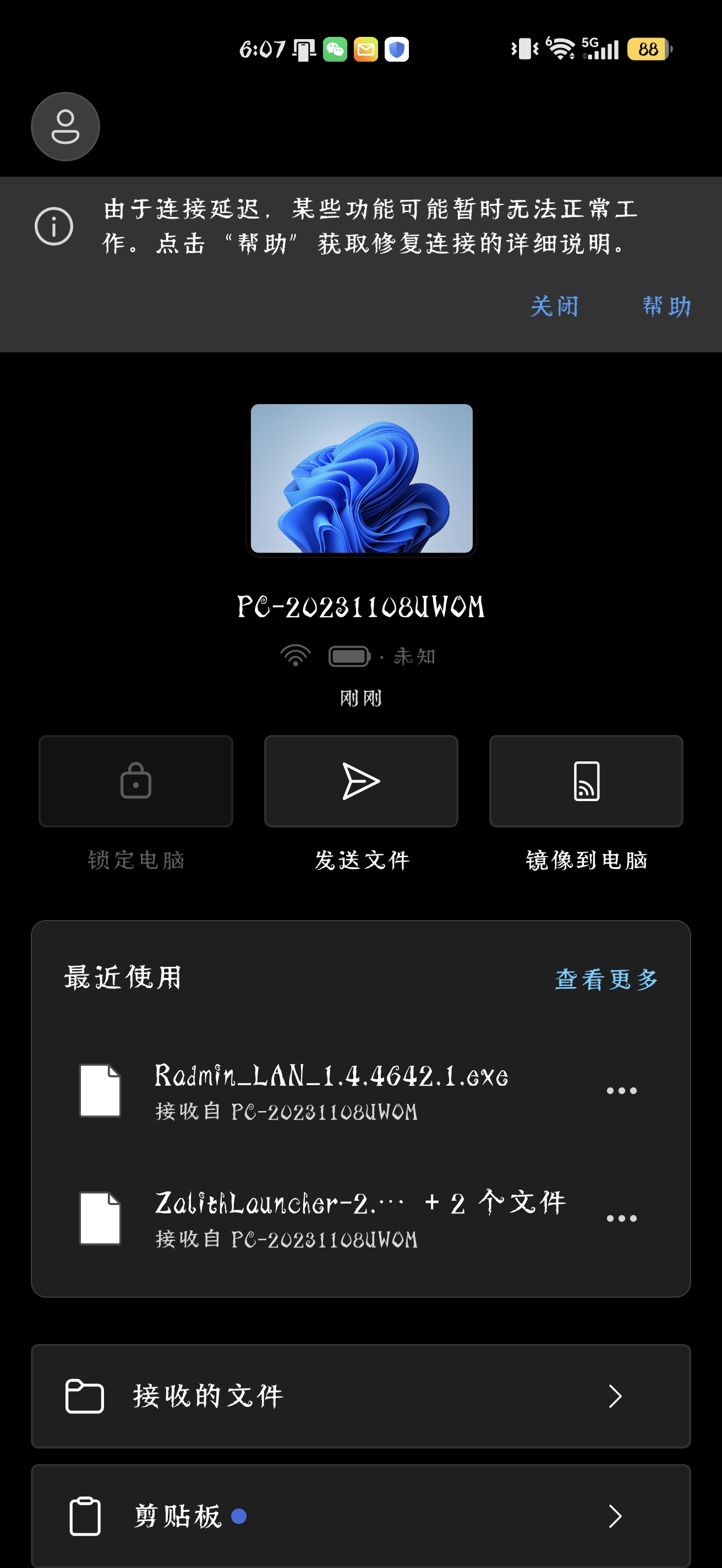

从您补充的情况看,“手机连接”本身是正常的,异常点基本可以确定在“移动设备(Cross Device Experience Host)”组件。这两个并不是完全同一套连接机制,所以会出现手机连接已经配对,但“设置 → 移动设备”没有注册成功,导致手机端提示连接延迟、部分功能不可用的情况。

如果重装 CrossDevice 后“添加设备”仍然完全没有任何窗口弹出,请告诉我执行第一条命令时有没有报错,我们再继续针对这个组件处理。

    您好,从截图看,“添加设备”正常情况下应该立即弹出二维码窗口;点击完全无反应,通常不是蓝牙驱动问题,而是负责该页面的 Cross Device Experience Host(跨设备体验主机) 没有正常启动。
    建议先打开 Microsoft Store →“库”→“获取更新”,把“手机连接”和相关系统组件全部更新。
    如果仍无效,请右键开始菜单 →“终端(管理员)”,依次执行:
    Get-AppxPackage CrossDevice -AllUsers | Reset-AppxPackage
    Get-AppxPackage YourPhone -AllUsers | Reset-AppxPackage
    完成后重启电脑,再测试“设置 → 蓝牙和其他设备 → 移动设备 → 添加设备”。这个方法会重新初始化 Cross Device Experience Host 和“手机连接”的组件状态。
    也可以直接打开“手机连接”应用 → 设置 → 设备 →“添加新设备”,看看能否正常弹出配对二维码。微软官方连接说明:https://support.microsoft.com/zh-cn/windows/apps/phonelink/manage-mobile-devices-in-windows
    如果执行后仍然没有反应,请告诉我上述 PowerShell 命令是否有报错,我可以继续针对这个组件排查。
