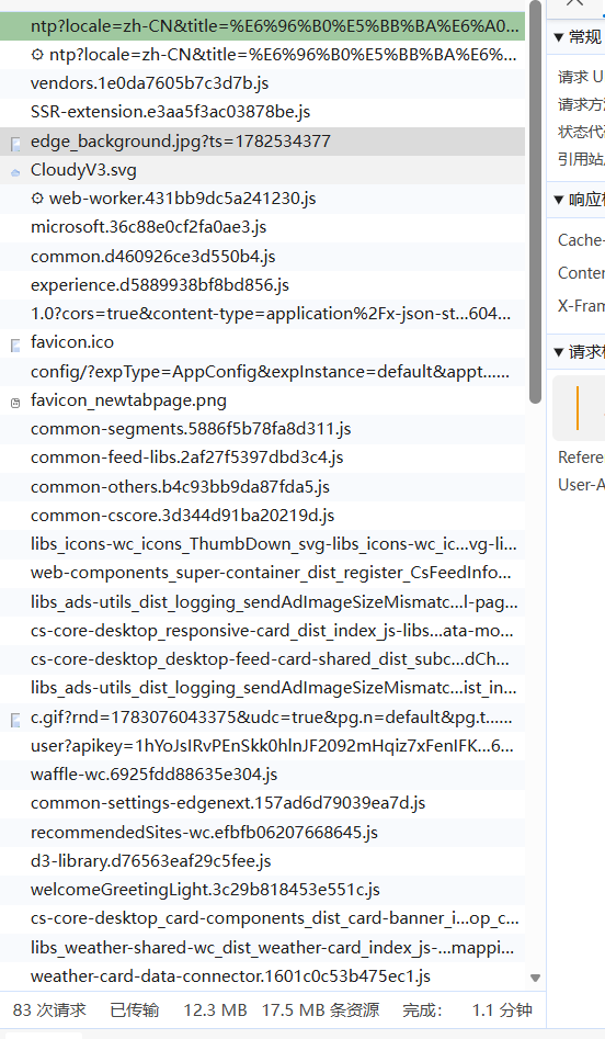

情况发现:我发现在我不挂梯子的情况下,edge首页的自定义背景有时候会完全无法显示,挂了梯子一下子就能解决这个问题,因此我怀疑是网络问题,因为我是本地的图片是png

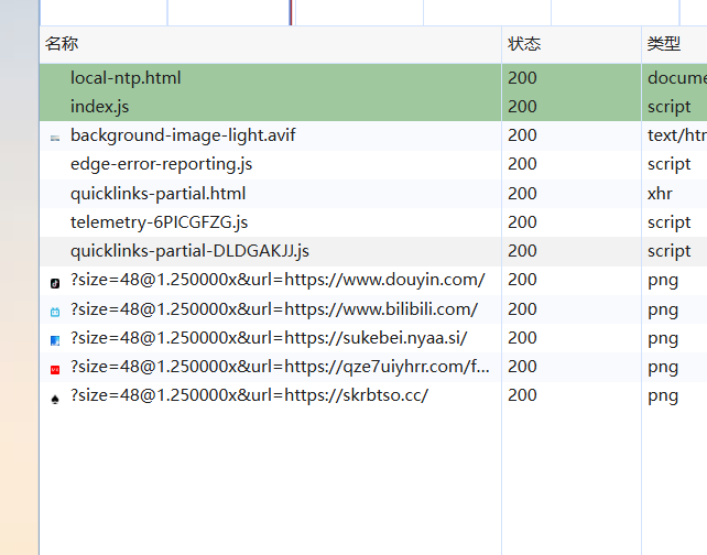

1、我在挂梯子和不挂梯子的情况下都对新标签页面进行了刷新,在能加载出自定义背景的情况下,我发现会多了很多请求,多了超级多,如图1,这甚至还是我没有截全的,但是,在加载不出自定背景的情况下,这个F12里面的网络请求会变得很少很少,尤其关注edge_background.jpg这个,这个应该就是元凶。剩下几个ntp和faicon的几个,应该是和这个无法加载背景没关系,但我不能保证。
(多的就是能加载得出的,少的就是无法加载的)
用户的图像hen用户的图像

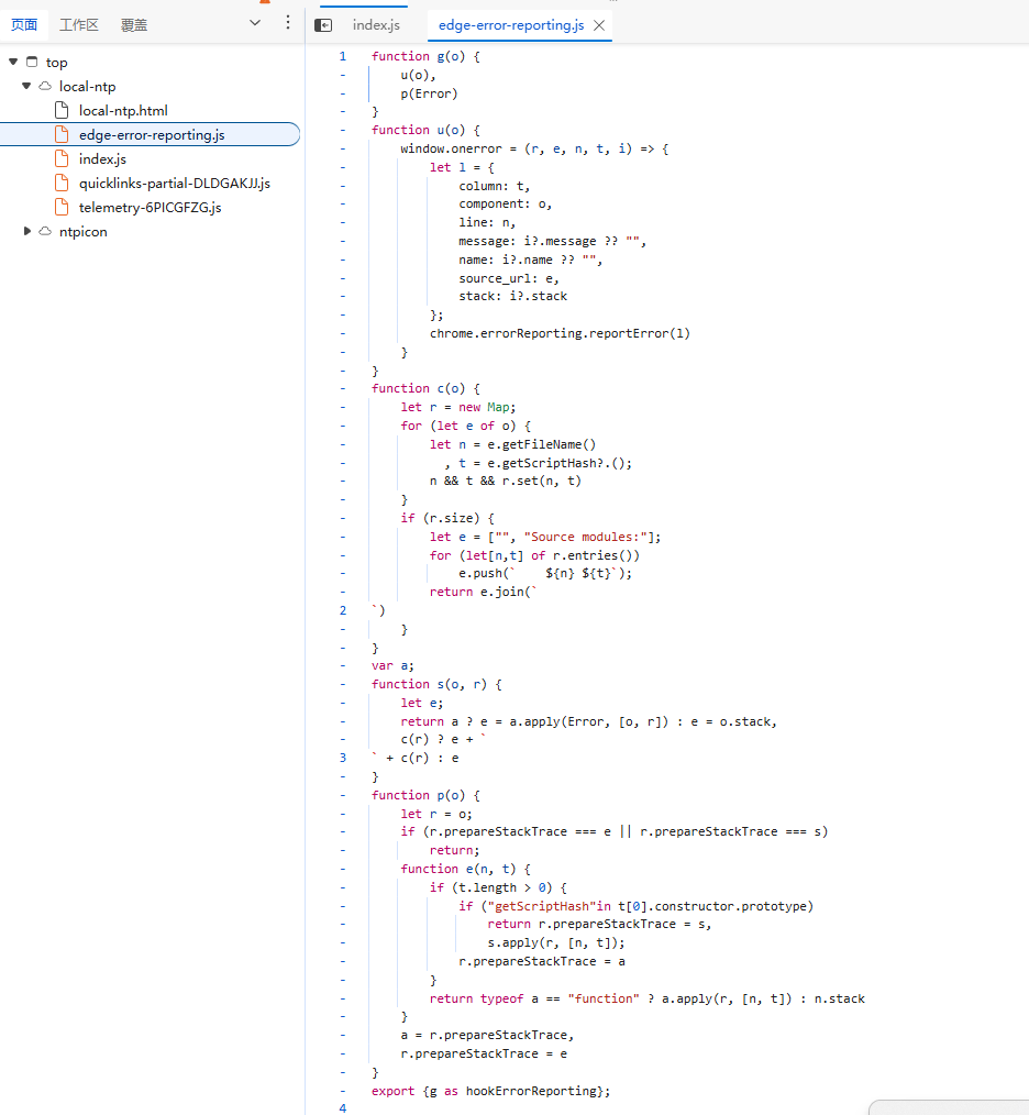

2、关于NTP这个,很明显看出来那两个很长的玩意并没有加载,取而代之的是local-ntp这个请求,然后background这个也没有正常的加载而是,下面那个error那个js文件,因为我并不是计算机专业的,deepseek讲的说让我开启“显示资讯源“就能解决,应该就是”打开信息流“这个,我试了一下依旧会出现无法加载的情况,然后像拿favicon这个一个都没又加载用户的图像

    根据您的测试结果,这看起来更像是 Edge 新标签页加载问题,而非您自定义的 PNG 文件的问题。由于在使用 VPN 时背景能够加载,但在普通网络下却无法加载,因此该问题可能与 Edge 通过特定网络路由、DNS 或 CDN 访问加载新标签页背景资源的方式有关。
    鉴于您已经尝试过清除缓存、重新安装 Edge 以及更改 DNS,我建议您直接通过 Edge 反馈提交此问题,以便 Edge 团队能够获取诊断数据:
