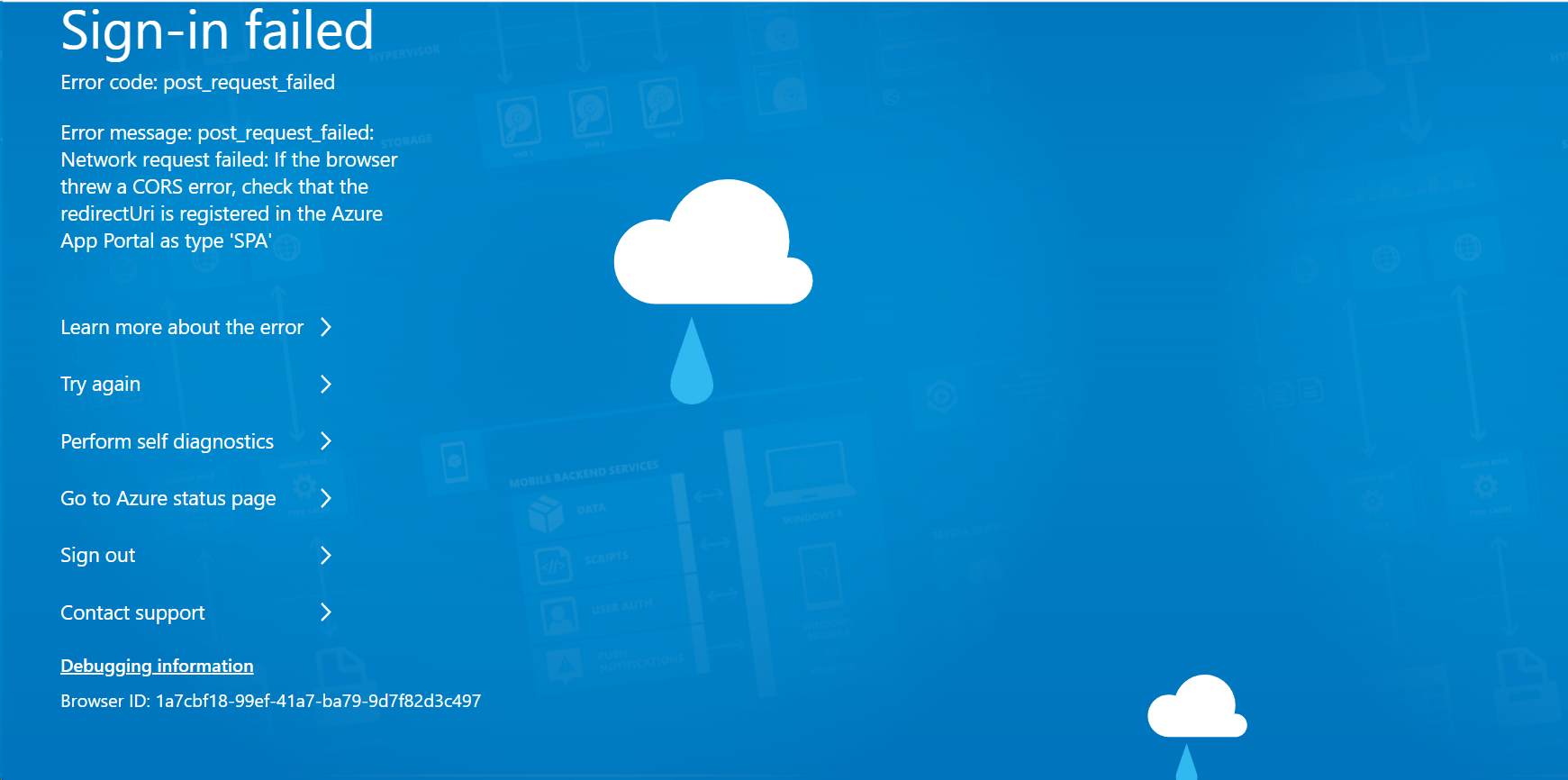

我有两台设备,一台为台式(可以正常登录azure),另一台为笔记本(无法登录azure)
azure登录提示用户的图像
访问控制台提示
用户的图像 经过三四周仍没有解决

  1. 凯原 陈 0 信誉分
    2026-06-03T02:51:42.2266667+00:00
    应该是某个拓展的问题,我关闭所有拓展权限可以正常登录了

    Mr.凯原 陈,
    在你的桌面设备上,Azure 登录正常,因为应用的重定向 URI 已经正确配置。 但在笔记本上出现 “post_request_failed” 错误,说明浏览器阻止了认证请求,通常是因为 Azure AD 应用注册中的重定向 URI 没有设置为 SPA (Single Page Application)。 你需要进入 Azure 应用注册门户,打开对应的应用,在 Authentication 部分检查笔记本使用的重定向 URI 是否已添加,并且类型为 SPA。 如果缺失或设置错误,必须按照浏览器显示的地址(包括协议和端口)完整添加。
    更新后,在笔记本上清理浏览器缓存再尝试登录。 如果设备受 Intune 或条件访问策略管理,也要确认网络策略没有阻止请求。 由于桌面端正常,这不是账号问题,而是笔记本的浏览器重定向配置不匹配。 只要重定向 URI 正确注册,登录就会成功,不再出现 CORS 错误。
