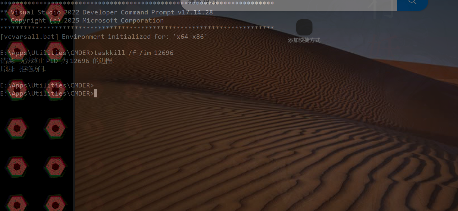

如下图,我尝试结束Edge的进程(因为我有时需要这么做),使用任务管理器可以结束进程,但使用cmd不可以:

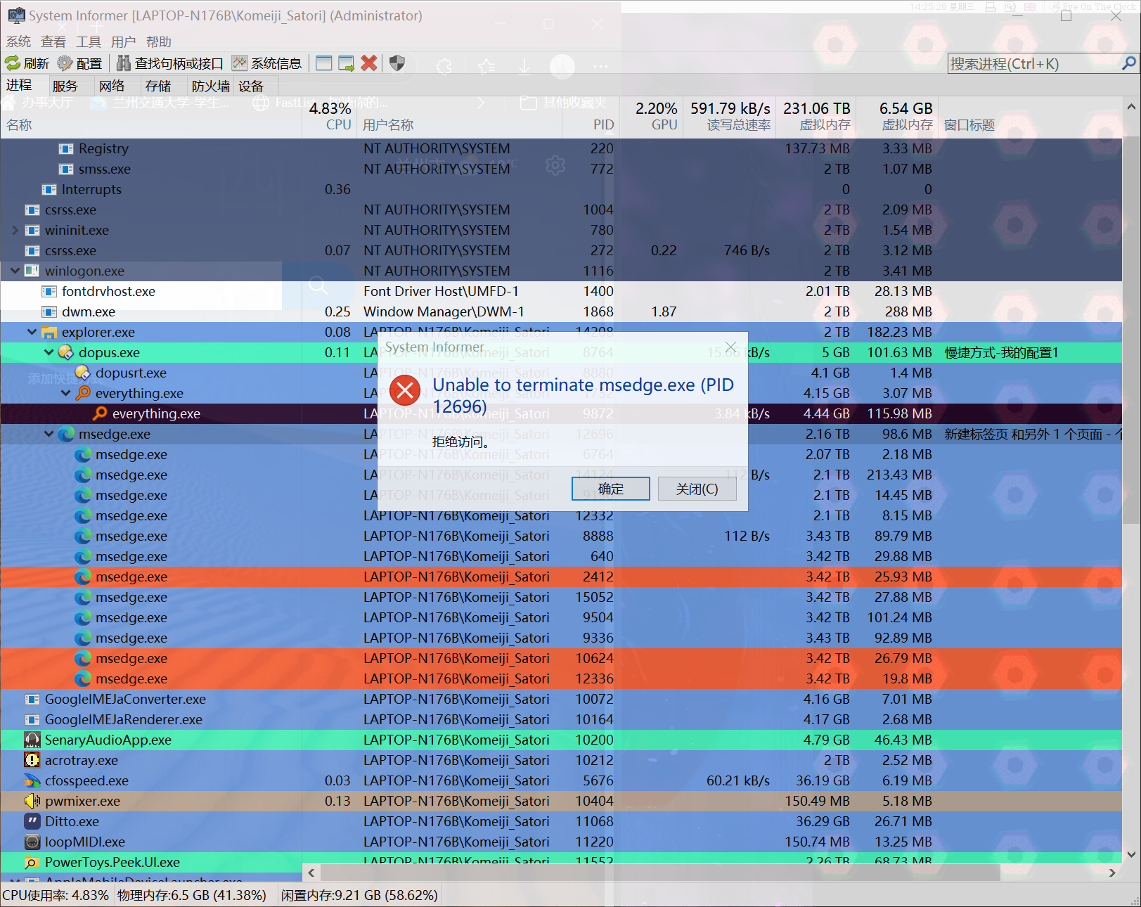

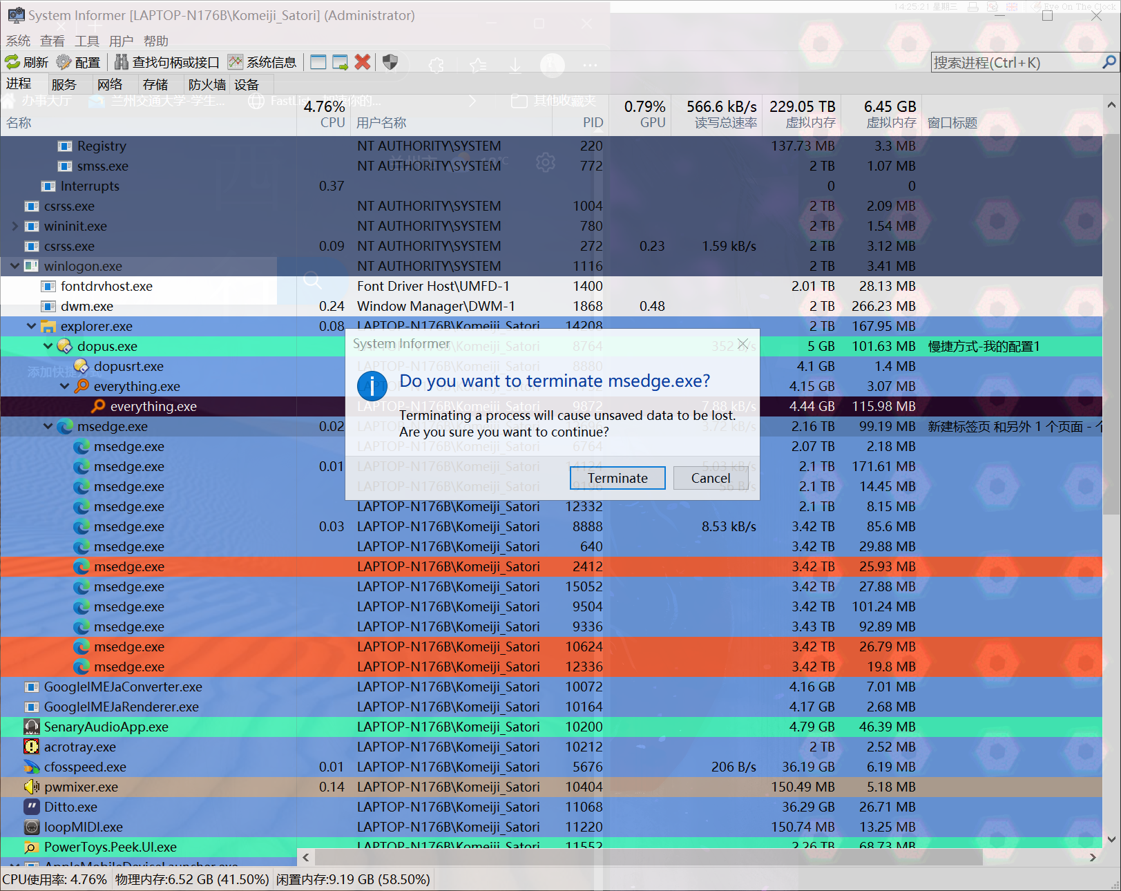

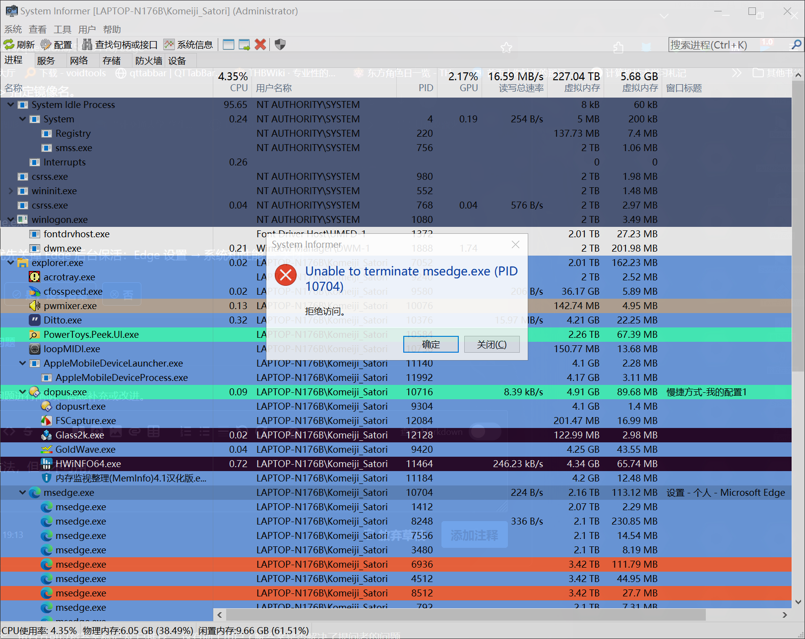

使用在管理员权限下的System Informer也无法结束进程:
2026-05-13_142522
2026-05-13_142528
请告诉我如何解决此问题

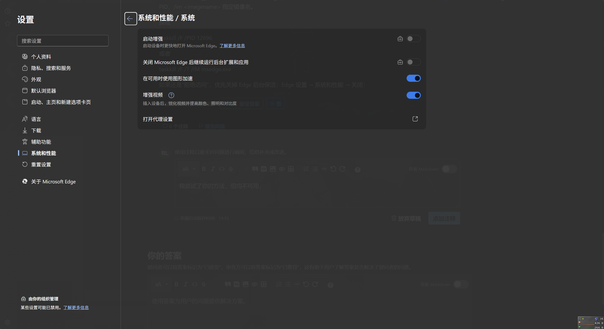

试一下把这个关闭,看看是否还会有进程

    打开组策略
    计算机配置→ 管理模板→ Microsoft Edge→ 性能→ 启用启动增强
    看看是否有相关选项来禁用

    您好,
    你这里 cmd 命令写错了:/im 是按 进程名 杀,/pid 才是按 PID 杀。微软文档也是这么写的:/pid <processID> 指定 PID,/im <imagename> 指定镜像名。
    换成
    taskkill /F /PID 12696
    或者
    taskkill /F /T /IM msedge.exe

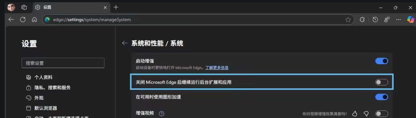

    如果还是“拒绝访问”,优先关掉 Edge 后台保活:Edge 设置 → 系统和性能 → 关闭:
