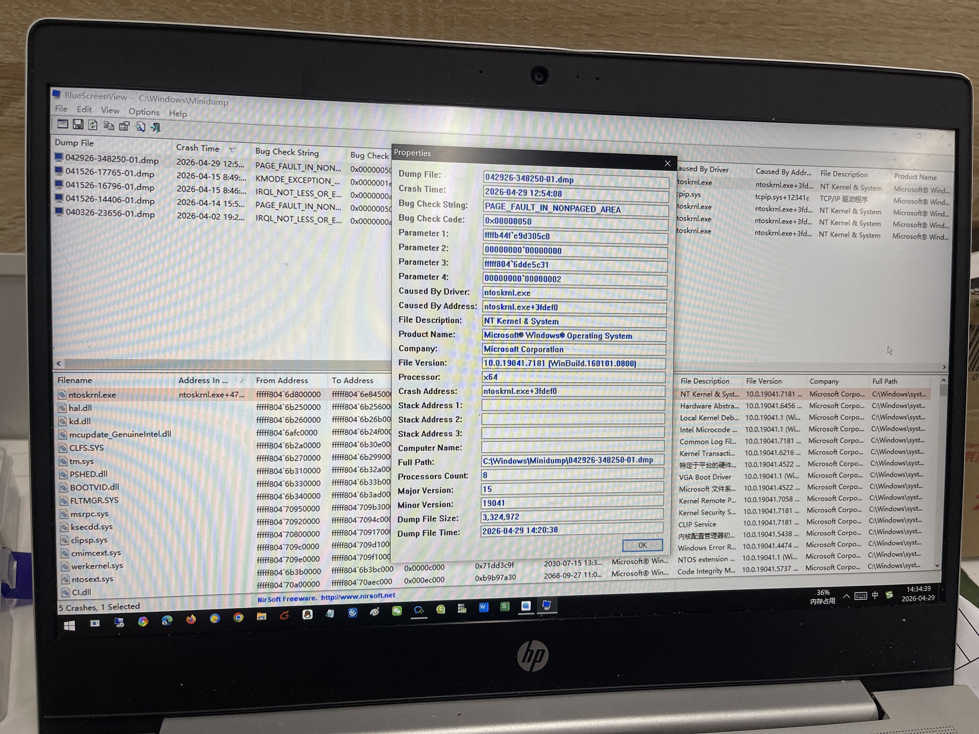

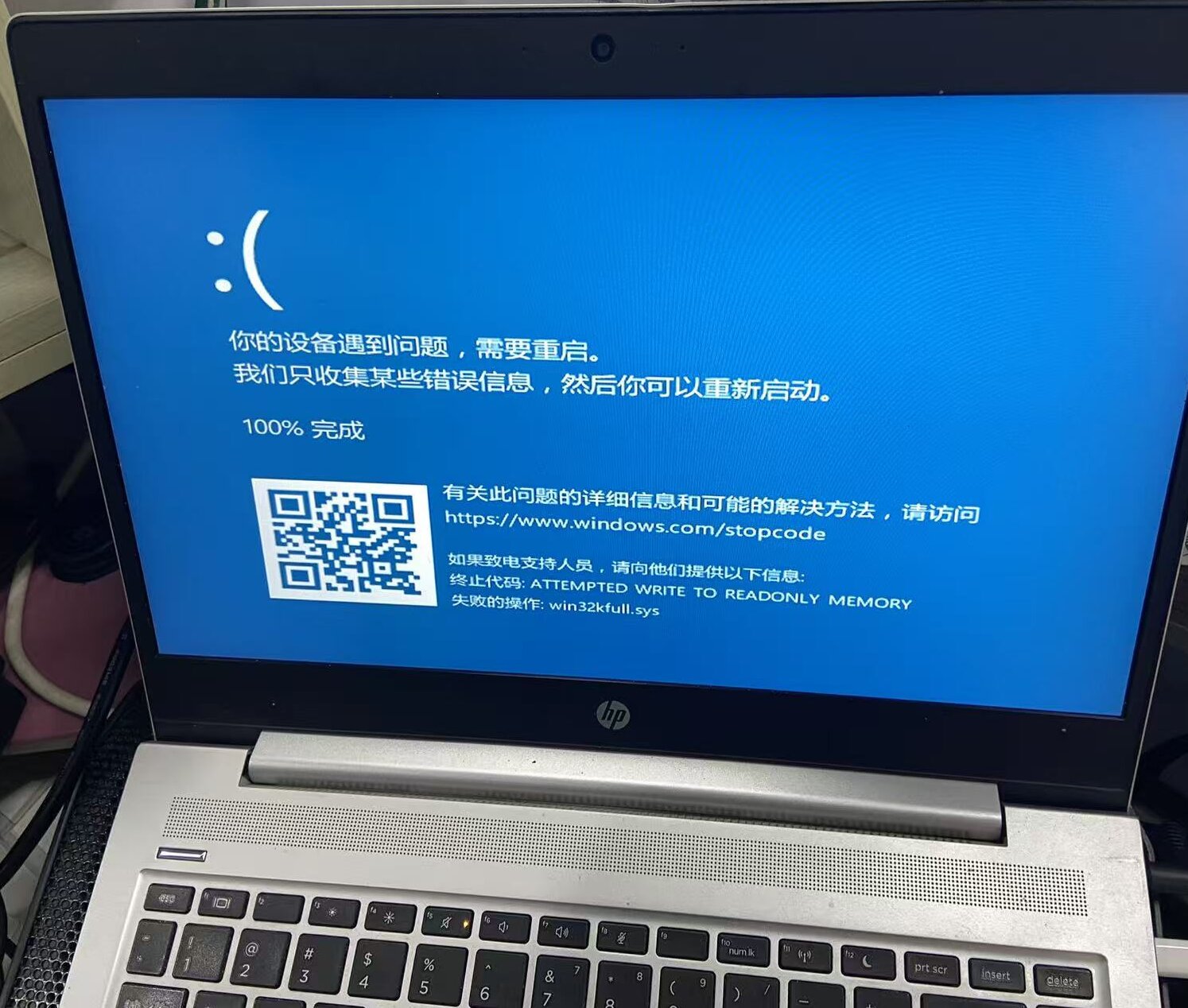

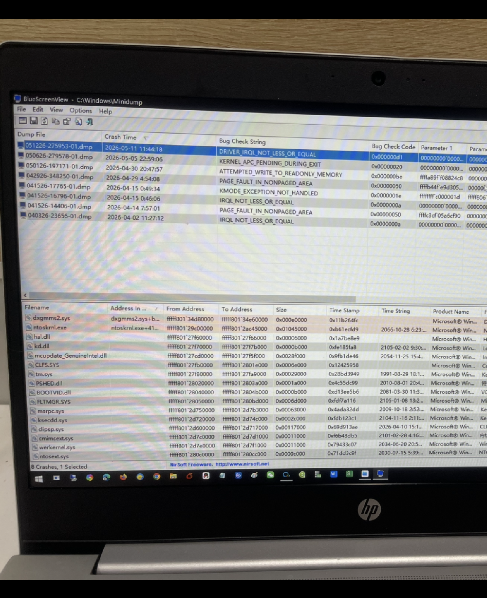

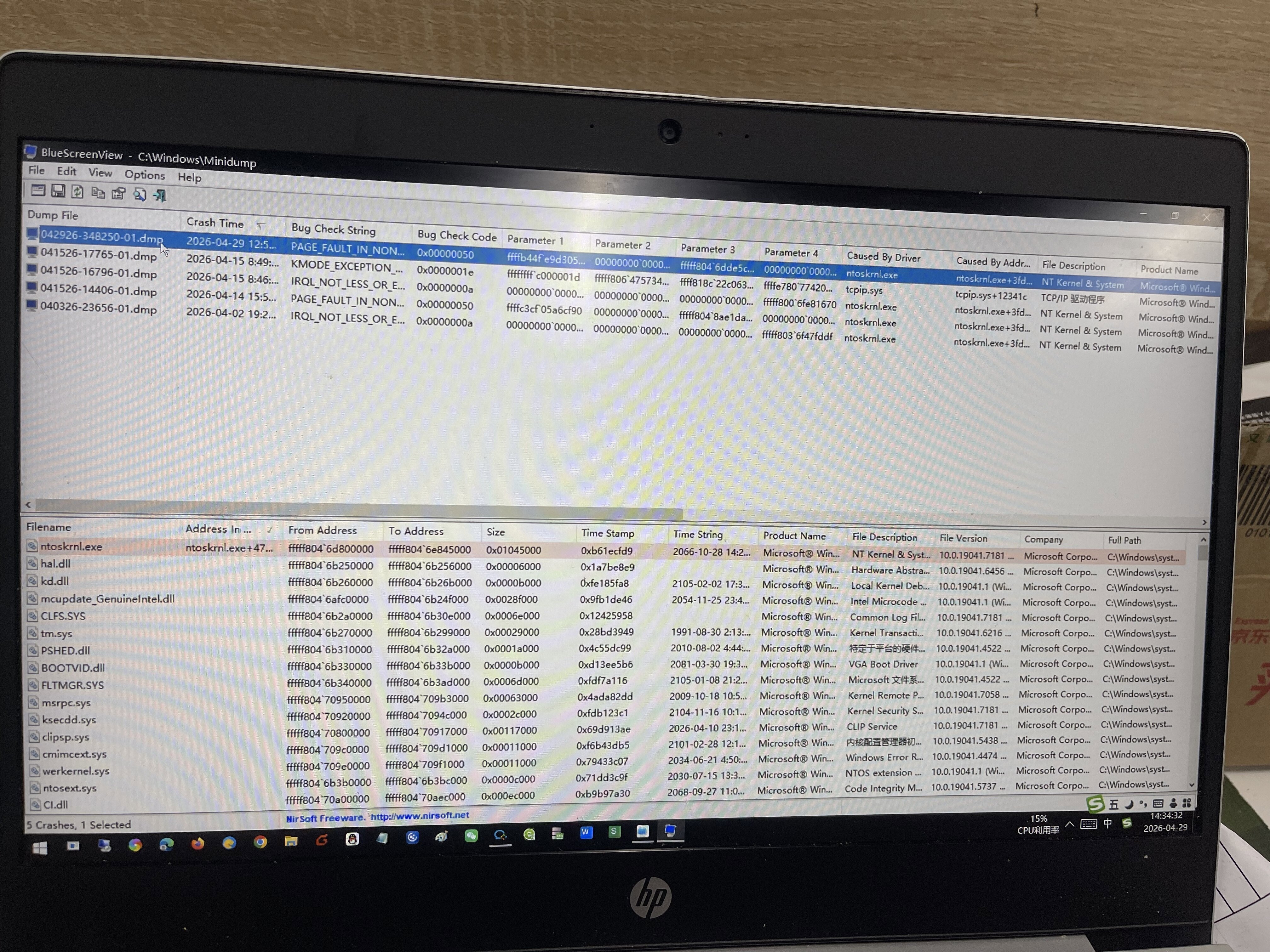

你好电脑经常蓝屏,是什么问题,
最后一张蓝屏图是第二张图更换新内存后第二天出现的

    不要再花时间去分析这些具体的蓝屏代码或 ntoskrnl.exe 了。当电脑频繁出现__完全不同__的蓝屏代码(PAGE_FAULT, IRQL_NOT_LESS, ATTEMPTED_WRITE),并且崩溃模块随机乱跳(ntoskrnl, tcpip, win32kfull)时,这 99% 是__硬件内存故障__。

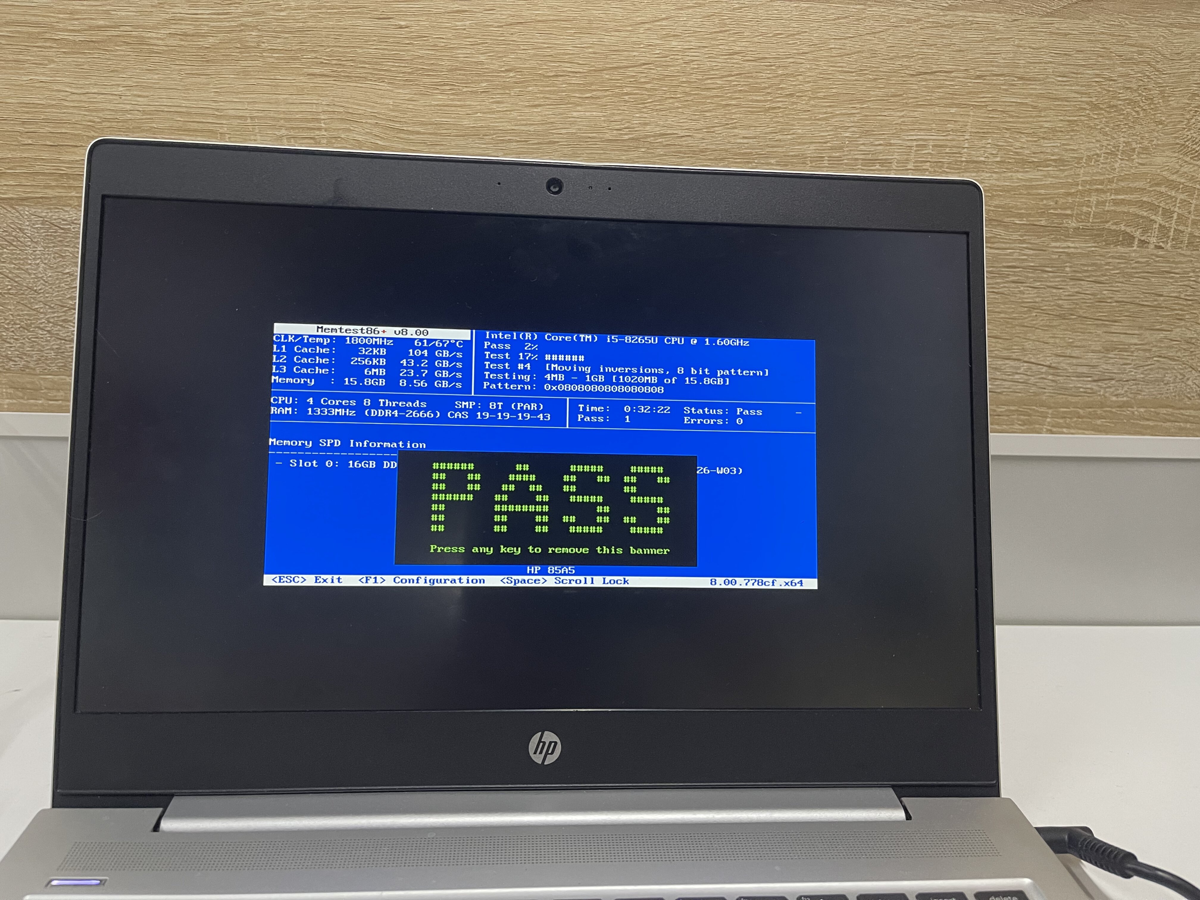

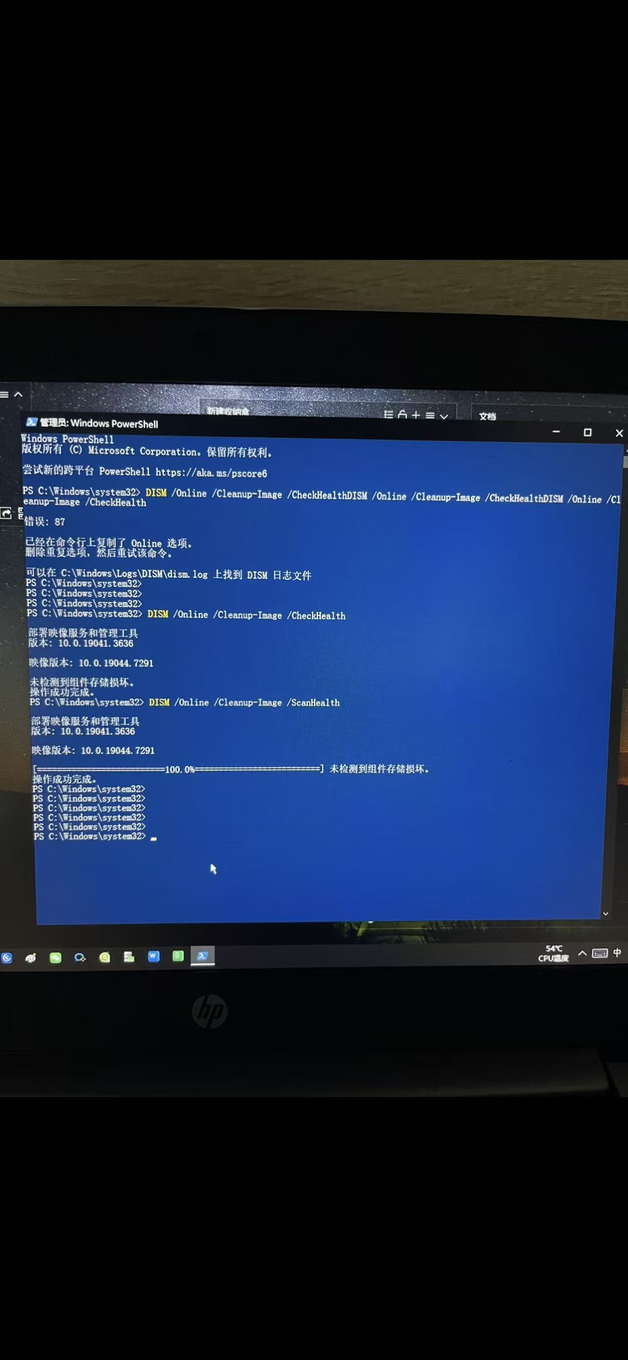

    虽然 MemTest86 和 DISM/SFC 检查均正常,但换内存后才出现的死机很可能是新内存与主板/内存控制器在时序或电压上不兼容。OEM BIOS 被锁定时,主板可能只能套用不稳定的 JEDEC 配置,导致在实际负载或电源状态切换时出现中断停滞和死机。建议先断电把新条取下,装回原厂内存并逐条测试;如果系统恢复稳定,说明新条不兼容,应退换或更换为与出厂内存规格(rank、density、工作电压)一致且经 OEM 验证的模块。若厂商有受支持的 BIOS/固件更新可尝试,但在生产环境操作前请先备份、做好防静电并在维护窗口内进行长时间压力测试以确认稳定性。若回滚后问题解决, 请告诉我结果。

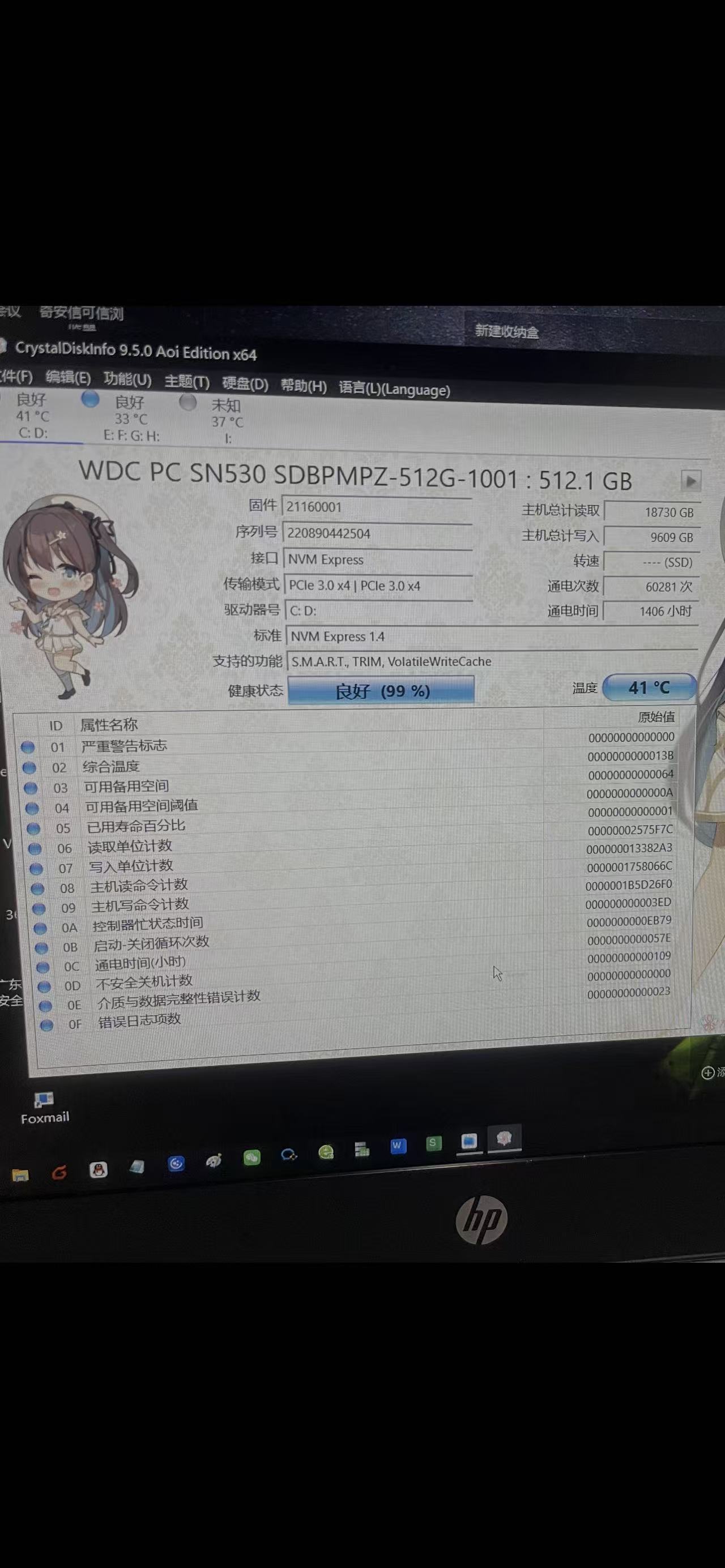

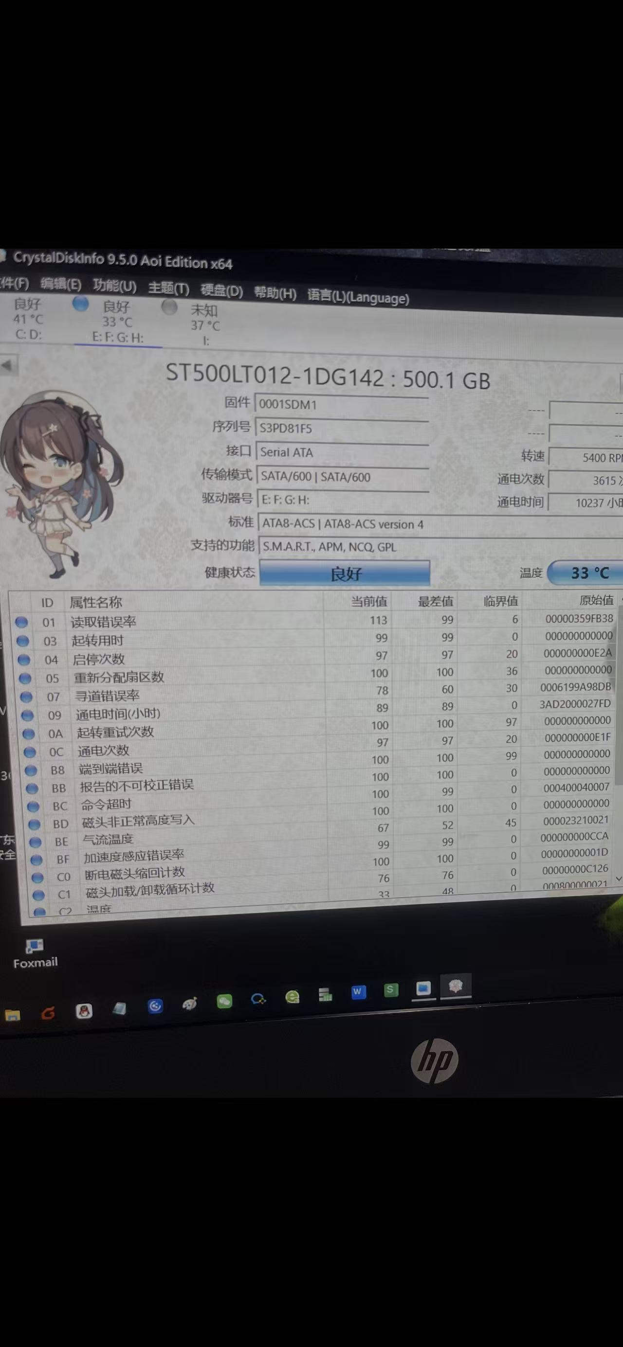

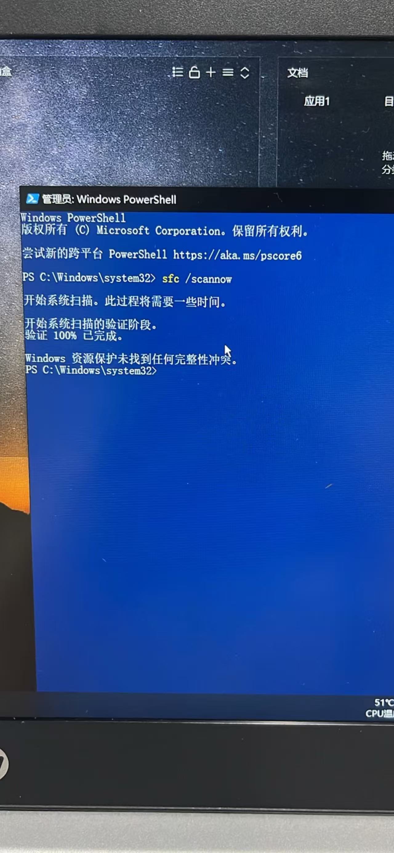

    电脑只装了一根内存,内存测试了,没问题,现在基本每天系统会死机,画面定住无反应,只能强行关机,查看硬盘也是好的,bios没有XMP/DOCP 选项
