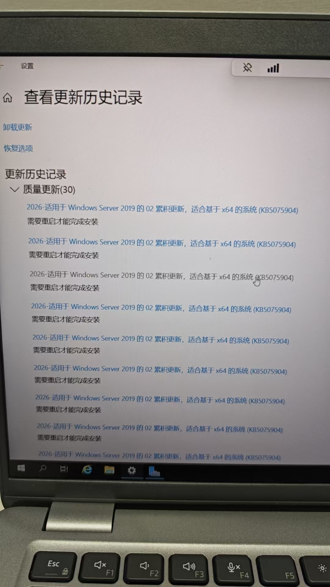

Windows server 2019系统安装补丁KB5075904,下载完成后显示需要重启完成安装,重启过后依旧提示重启
吴彦玲 0 信誉分
2026-03-19T07:10:08+00:00
Windows server 2019系统安装补丁KB5075904,下载完成后显示需要重启完成安装,重启过后依旧提示需要重启才能完成安装,已安装里也没有该补丁,试过cmd,点击“以管理员身份运行”,打开后输入: SC config wuauserv start= auto (按下Enter键) SC config bits start= auto (按下Enter键) SC config cryptsvc start= auto (按下Enter键) SC config trustedinstaller start= auto (按下Enter键) SC config wuauserv type=share (按下Enter键) net stop wuauserv (按下Enter键)如果显示没有启动 Windows 更新 服务,忽略该提示。 net stop cryptSvc (按下Enter键)如果显示 没有启动 Cryptographic Services 服务,忽略该提示。 net stop bits (按下Enter键)如果显示 没有启动 Background Intelligent Transfer Service 服务,忽略该提示。 net stop msiserver (按下Enter键)如果显示 没有启动 Windows Installer 服务 ,忽略该提示。 ren C:\Windows\SoftwareDistribution SoftwareDistribution.old (按下Enter键)如果显示 系统找不到指定的文件,忽略该提示。 ren C:\Windows\System32\catroot2 catroot2.old (按下Enter键)如果显示 系统找不到指定的文件,忽略该提示。 net start wuauserv (按下Enter键) net start cryptSvc (按下Enter键) net start bits (按下Enter键) net start msiserver (按下Enter键) sfc /SCANNOW (按下Enter键)都不行5455182f4bb6d89873939e4df605b1c0

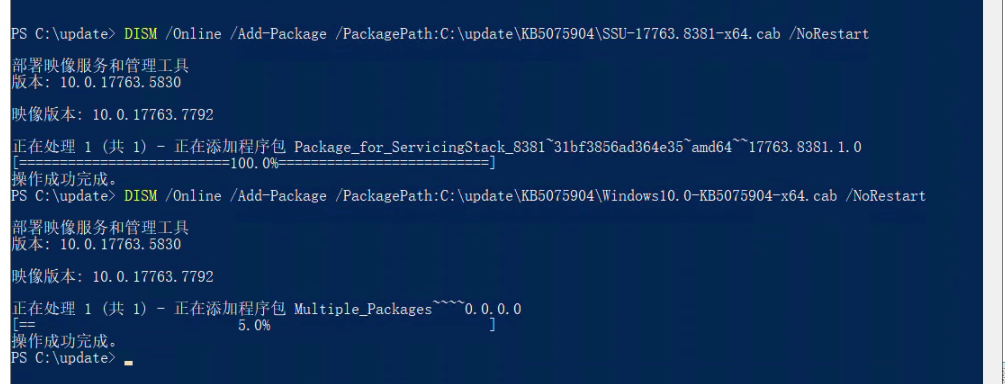

    你的部署映像维护和管理工具报告运行成功,但进度条却突然停在正好5.0%的位置。这意味着基于组件的服务引擎只是暂时准备更新文件,并将实际安装推迟到启动序列,启动过程中过程会无声地遇到致命错误并回滚,且不会向用户界面发出明显警报。由于标准的在线系统维修未能解决这一根深蒂固的腐败问题,您必须检查系统的内部维护记录,以确定具体的故障组件。进入C:\Windows\Logs\CBS\,打开CBS.log文件,然后搜索与你上次重启尝试时间戳完全匹配的“Error”或“Failed”这两个词,找到阻止该交易的特定十六进制代码。
    要强制绕过当前拒绝该补丁的激活操作系统锁和后台服务,你需要离线注入机柜文件。将服务器启动到Windows恢复环境,或使用Windows Server 2019安装ISO访问恢复命令提示符。进入恢复环境后,验证你的主操作系统驱动器代号,离线模式下驱动器经常从C切换到D,并执行命令DISM /Image:D:\ /Add-Package /PackagePath:C:\update\KB5075904\Windows10.0-KB5075904-x64.cab,将更新直接集成到休眠文件系统中。这种离线服务方式完全绕过了损坏的本地更新代理,迫使组件直接写入磁盘而不干扰。

    这种现象在服务器运维中确实比较反常,它表明离线安装包虽然在系统运行阶段成功完成了更新文件的初步释放和挂载,但在重启进入预启动阶段时,Windows 模块安装服务由于某种底层冲突或资源受限,直接跳过了核心文件的替换环节。这通常意味着引导加载层或组件服务清单存在更深层次的逻辑断层,导致系统为了防止无法开机而静默取消了更新部署。
    您现在需要直接排查组件基础架构服务的核心日志来定位具体的拦截原因。请打开 C:\Windows\Logs\CBS\CBS.log 文件,并搜索重启时间点附近的错误字段,这里通常会记录诸如 0x800f0922 这一类的确切错误代码。此外,这种情况极大概率与服务器的系统保留分区(System Reserved)空间不足有关。当该隐藏引导分区的可用空间过低时,系统将无法写入预启动阶段所需的更新指令,您可以通过磁盘管理工具为该分区分配一个临时盘符,清理掉内部堆积的冗余日志或多余字体文件来释放所需空间。
