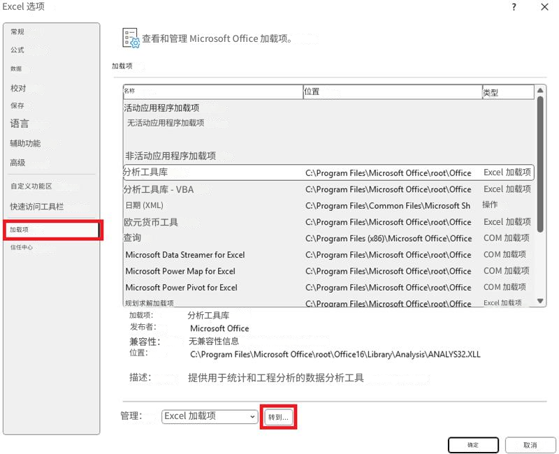

    步骤 1:在安全模式下启动 Word
    这是确定加载项是否导致保存过程中崩溃的最快方法。
    • 按 Windows 键 + R,输入 winword /safe,然后按 Enter 键。
    • 尝试创建一个测试文档并保存。
    • 如果保存成功:问题出在第三方加载项上。转到“文件”>“选项”>“加载项”,选择底部的“COM 加载项”,单击“转到”,然后取消选中所有项目以找出问题加载项。 Excel 选项X常规查看​​和管理 Microsoft Office 加载项。公式数据加载项校对名称位置类型?保存活动应用程序加载项语言无活动应用程序加载项辅助功能非活动应用程序加载项高级分析工具库C:\Program Files\Microsoft Office\root\OfficeExcel 加载项自定义功能区分析工具库 - VBAC:\Program Files\Microsoft Office\root\OfficeExcel 加载项快速访问工具栏日期 (XML)C:\Program Files\Common Files\Microsoft Sh操作加载项欧元货币工具C:\Program Files\Microsoft Office\root\OfficeExcel 加载项查询C:\Program Files (x86)\Microsoft Office\OfficeCOM 加载项信任中心Microsoft Data Streamer for ExcelC:\Program Files\Microsoft Office\root\OfficeCOM 加载项Microsoft Power Map for ExcelC:\Program Files\Microsoft Office\root\OfficeCOM 加载项Microsoft Power Pivot for ExcelC:\Program Files\Microsoft Office\root\OfficeCOM 加载项规划求解加载项C:\Program Files\Microsoft Office\root\OfficeExcel 加载项加载项:分析工具库发布者:Microsoft Office兼容性:无兼容性信息位置:C:\Program Files\Microsoft Office\root\Office16\Library\Analysis\ANALYS32.XLL描述:提供用于统计和工程分析的数据分析工具管理:Excel 加载项转到...确定取消

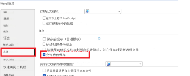

    步骤 3:禁用“后台保存”
    有时,后台保存功能会与防病毒软件或网络同步发生冲突。
    • 在 Word 中,转到“文件”>“选项”>“高级”。
    • 向下滚动到“保存”部分。
    • 取消选中“允许后台保存”。
    • 单击“确定”并重新启动 Word。 Word 选项常规打印此文档时:显示在文本上打印 PostScript校对仅打印表单中的数据保存保存语言保存前提示(普通模板)辅助功能始终创建备份副本高级将远程存储的文件复制到您的计算机,并在保存时更新远程文件允许后台保存自定义功能区共享此文档时保持完整性:快速访问工具栏将表单数据另存为分隔符文本文件加载项

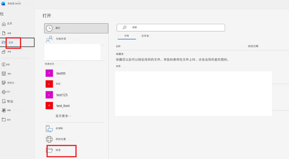

    步骤 4:检查文件损坏(打开并修复)
    如果只有特定文档出现此问题,则可能是该文件本身已损坏。
    • 打开 Word(一个空白文档)。
    • 转到“文件”>“打开”>“浏览”。
    • 选择有问题的文件(但不要双击)。
    • 单击“打开”按钮旁边的小箭头,然后选择“打开并修复”。 无标签 Word钍打开主页新建最近搜索打开与我共享文档文件夹共享收藏夹修改日期信息保存快速访问名称收藏您以后可以轻松找到的文件。将鼠标悬停在文件上时,点击出现的星形图标。本周另存为测试打印test123导出test_font转换显示更多…关闭此电脑添加位置浏览
