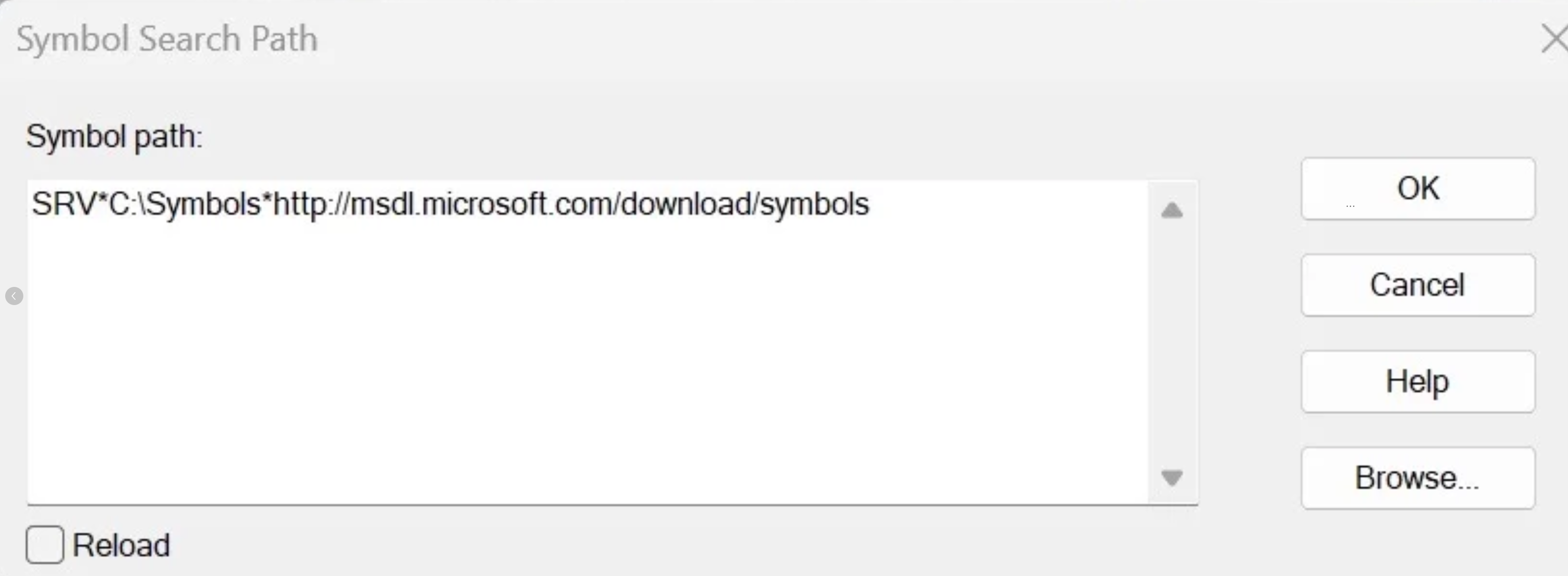

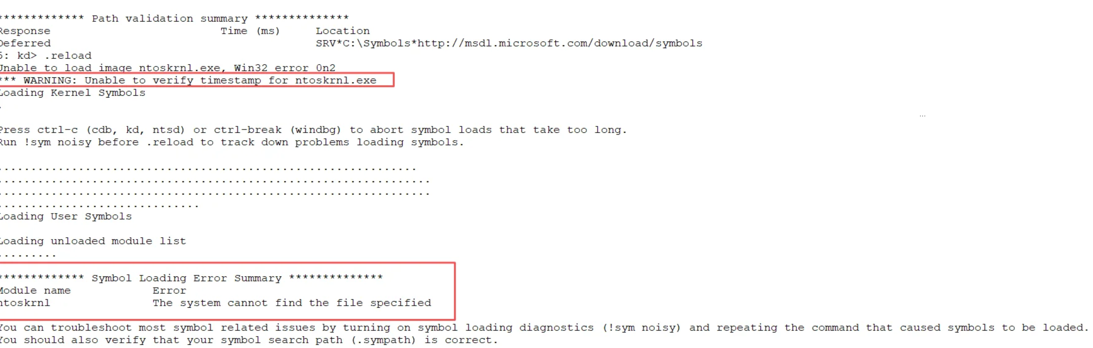

I'm using Windows 11 24H2, and my computer frequently experiences blue screen errors. I've updated my GPU drivers to a stable version, but it didn't help. I then tried using WinDbg to analyze the minidump files, but I couldn't load the symbol table correctly, as shown in Figures 1 and 2.

    2025-12-24T12:38:47.4833333+00:00
    你好,麟 麒,
    你截图中显示的错误表明 WinDbg 无法将内存地址解析为人类可读的函数名,因为它没有连接到 Microsoft 符号服务器。此外,Windows 11 24H2引入了内核变更,常导致旧版WinDbg(Windows 7/10 SDK)失败;您必须使用 Microsoft商店的__WinDbg Preview__或最新的X64调试工具。
    解决方案1:修复WinDbg符号路径配置 => 修复符号错误并自行分析转储:
    1. 打开 WinDbg Preview 并加载最新的转储文件(122425-6140-01.dmp)。
    在 WinDbg 窗口底部的命令提示符中,复制并粘贴以下命令以设置上游符号服务器: .sympath srv*https://msdl.microsoft.com/download/symbols
    强制调试器下载必要的符号(这需要网络连接): .reload /f
    一旦“忙碌”状态清除,执行分析命令: !analyze -v
