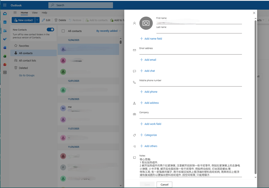

outlook.com 网页版联系人编辑窗口有两种样式, 我想在两个样式之间切换, 找不到在哪里设置, 具体表现如下:

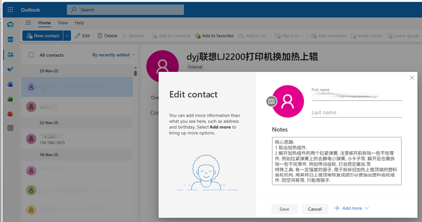

(1) 只显示"有数据的"条目, 例如一个联系人如果只有备注有内容, 编辑窗口直接就是备注栏, 其它条目不会出现, 这样编辑起来非常nice!用户的图像
(2) 另外一种样式是系统会自动弹出全部条目编辑窗口, 例如邮件, 电话, 主页...备注(即使有的条目是空的).用户的图像

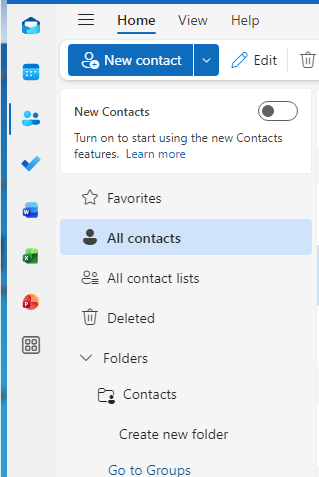

  1. 要获得“紧凑”样式(仅显示已填充的字段):
    • 转到“人员”(People)选项卡。
    • 找到左上角的“新联系人”(New Contacts)开关(在“收藏夹”上方)。
    • 将其关闭。
    • 注意:这会将“联系人”视图恢复到“经典”界面,该界面使用您更喜欢的动态编辑窗口。 用户的图像

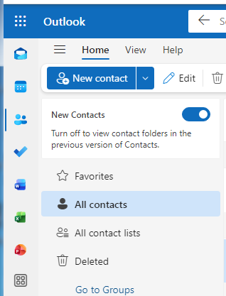

  2. 要获得“完整”样式(显示所有字段):
    • 将“新联系人”(New Contacts)开关打开。
    • 注意:这将启用“现代”界面,该界面默认显示完整的数据架构。
    • 用户的图像

    我是提问者,关于ms的回答,首先答案是错误的,至少对于我是无效的或者叫文不对题,关于回答问题的人(Chloe-L • 5,300 信誉分• Microsoft 外部员工 • 仲裁人),我怀疑是AI,原因是:似乎他完全理解了我的问题,而且对原始图片中涉及个人信息做了保护处理(涂抹),回答得非常有条理,但是...重点是他给的操作方法无效且与原始问题关系不大,但是阅读起来感觉非常在理.以下是我对这个问题的补充及解决,实际上非常简单.
    如图所示,虽然这是新建联系人的选项,但是其影响深度不单单在"新建联系人",其直接影响到了联系人编辑窗口的风格.
    live.com新建联系人两种风格切换1
    New Contacts [toggle key of "new Contacts features": on]
    现在的状态: 新建联系人(联系人的诸个特性全部列出的切换开关: 开启, 影响到编辑联系人窗口将列出全部条目,即使没有内容的空条目也将列出)
    Turn off to view contact folders in the previous version of Contacts.
    对切换开关的说明: 关闭该开关以预览方式查看联系人.
    live.com新建联系人两种风格切换2
    New Contacts [toggle key of "new Contacts features": off]
    现在的状态: 新建联系人(联系人的诸个特性全部列出的切换开关: 关闭, 影响到编辑联系人窗口只出现有内容的条目,其余内容全部不可见)
    Turn on to start using the new Contacts features.
    对切换开关的说明: 开启该开关以便新建联系人时使用全部特性.
    总结, 虽然这是新建联系人相关选项,但是其直接影响编辑窗口,这个切换开关等于说就是编辑窗口风格的切换开关.
