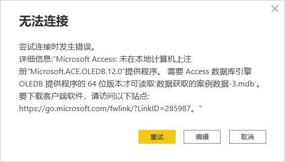

详细信息:“Microsoft Access: 未在本地计算机上注册“Microsoft.ACE.OLEDB.12.0”提供程序。 需要 Access 数据库引擎 OLEDB 提供程序的 64 位版本才可读取’数据-3.mdb‘。要下载客户端软件,请访问以下站点: https://go.microsoft.com/fwlink/?LinkID=285987。”
我已经安装了office2019专业增强版,其中就包括access,但是仍然不起作用,而且这个站点已失效。请问我应该如何解决这个问题?非常感谢

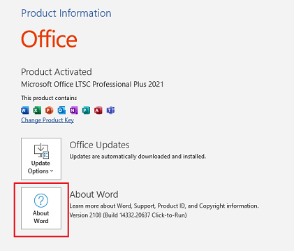

    1. 根据您提供的截图,您的 Power BI Desktop 的数位是 64 bit。请您在 Word 中,点击文件,账号,关于 Word 查看 Office 数位。确认 Office 数位,Power BI Desktop 数位以及下载安装的 Access 数据库引擎数位相一致。

    1. 根据您提供的截图,您的Power BI Desktop的数位是64 bit。请您在Word中,点击文件,账号,关于Word查看Office数位。确认Office数位,Power BI Desktop数位以及下载安装的Access 数据库引擎数位相一致。

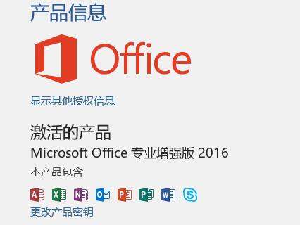

    非常感谢,但是我在解决过程中仍然遇到了一些问题。我打开word查看数位版本时发现它是office2016专业增强版,access也是这个版本。但是我打开Power BI Desktop并查看数位版本时,我无法区分它是否与office相匹配。Power BI Desktop的版本是“版本: 2.126.1261.0 64-bit (2024年2月)”我现在依然会遇到这个报错,请问我下一步应该如何做?非常感谢![](https://learn-attachment.microsoft.com/api/attachments/3d60b817-7562-4659-89d0-06cdbc38e4d3?platform=QnA![](https://learn-attachment.microsoft.com/api/attachments/345ac3b0-2a2b-4632-97b7-a4e8b0eac14a?platform=QnA
