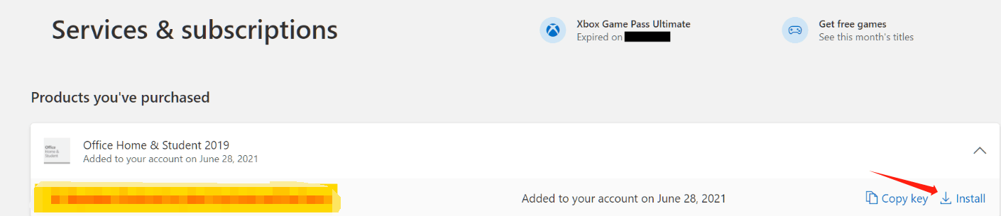

    社区邮件比较多似乎有延迟。对此我也测试了下安全模式确实无法执行修复安装,不好意思这是我的一个方案疏漏,问题确实到了一个比较奇特的地步,因为Windows似乎只能依靠基础的Microsoft驱动来运行。
    如果问题是如此,我建议您尝试检查下您的Office 2016是否和您的微软账户绑定了?登录此网址account.microsoft.com - 转到服务与订阅 - 检查您的套件是否在此绑定 - 如图:
    如果已经绑定,则我们下一步是通过USB介质做一个全新安装Windows了,确保您的数据在安全模式下都备份完整,有关全新安装系统的指南和介绍,请见此文章:重新安装 Windows - Microsoft 支持

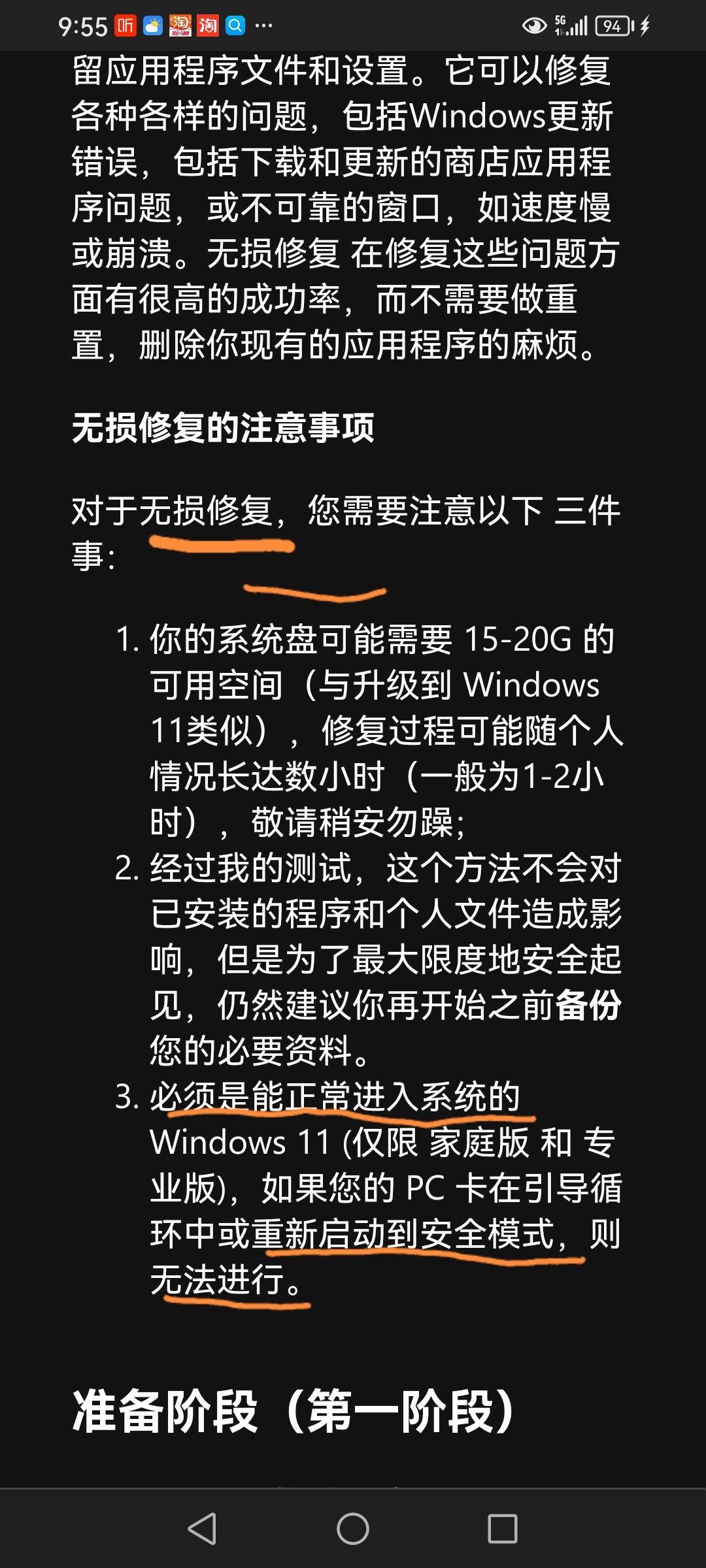

    您好:
     可打开文件资源管理器。
    但修复步骤提示:无损修复,不适用于安全模式。
      应该如何办?
