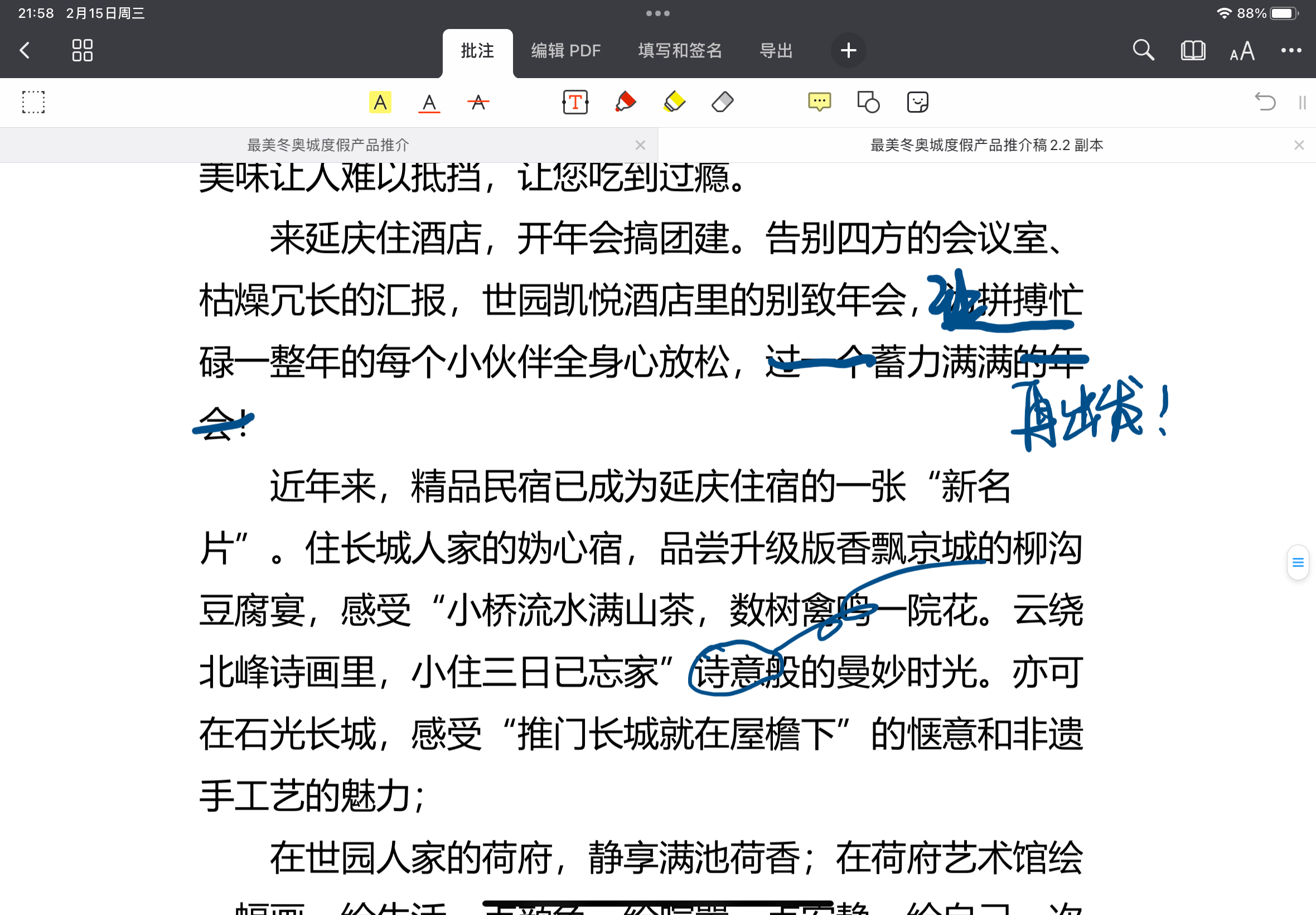

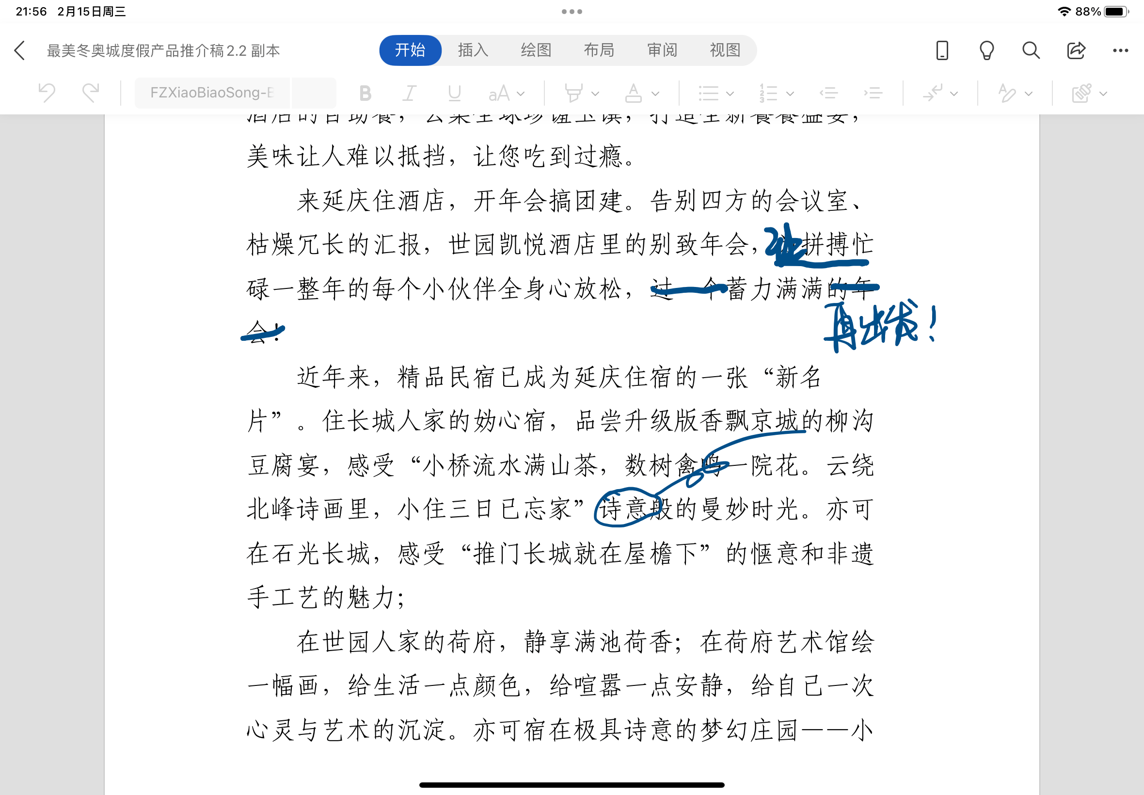

ipad安装了自定义字体(仿宋_gb2312)后word最新版可以正常显示(如图)和编辑,但是当编辑完成后需要导出为pdf文档方便共享给其他同事时,导出的pdf文档中显示自定义字体不正常(如图),非常影响工作。想咨询工程师两个问题:1.是否有办法使得导出的pdf也能和在word里一样所见即所得(目前不管在word里选择另存为,还是发送副本,还是导出,效果都一样无法实现字体正常显示) 2.如果pdf确实无法实现导出效果正常,能否有其他方法使我在word中的墨迹批注完好共享给其他伙伴?谢谢

由于Word for iOS版本没有提供将字体嵌入文件的功能,所以确实会出现您所遇到的问题。

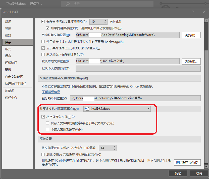

如果条件允许,您可以在电脑上创建这个文件,并在编辑时,到文件-选项-保存中,选中将字体嵌入文件功能。
保存后,将这个文件上传到onedrive,或者其他网盘上,此时您再进入Word for iOS编辑这个文件的话,即可保存您所使用的字体,然后您就可以完整的分享这个文件了(如果其他使用者的设备上没有这个字体,将会自动下载并应用)
