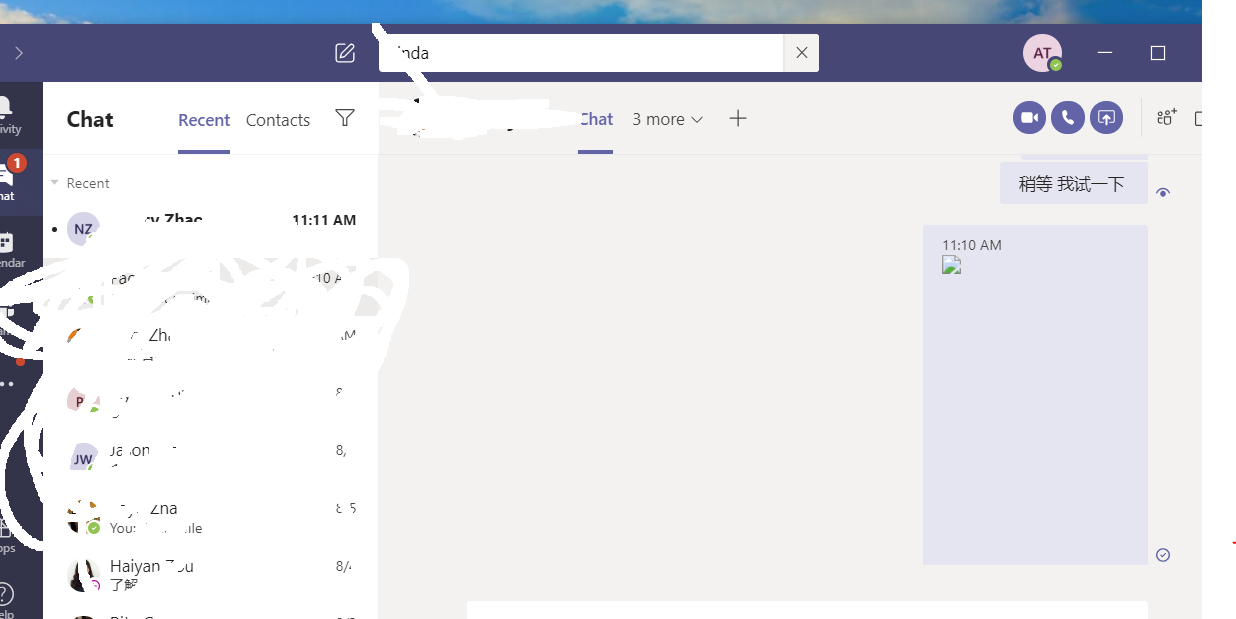

Microsoft teams 中给对方发送图片的话 有的时候会直接显示裂图。且无法显示 有的一些图片是可以正常查看的
2020-08-06T03:26:39+00:00
如图所示 请尽快回复 谢谢

    您好Aron Tang,
    这个问题有可能是由多个原因出现的,有可能是网络原因或者客户端原因等等。请您尝试一下方式来看看是否有帮助:
    1:换一个更稳定的网络,再尝试发送图片看情况是否还会出现。
    2:确保自己的Teams版本是最新的,通过点击teams的头像> 检查更新,来检查最新版本的Teams。
    3:登出Teams账号,关闭Teams客户端,再重启客户端重新登入。
    4:重新安装Teams。
    如果问题持续存在,麻烦您做更多的测试来帮助我们缩小问题可能的范围:
    1:这个问题是否在Teams网页端存在?
    2:如果您在Teams客户端上使用其他账号是否这个问题一致?
    谢谢,
    Grace

    您好Aron Tang,
    感谢您的回复。
    我们得知了您和您的同事是在用公司的网络使用Teams客户端。
    因为您提到您和您的同事都有这个问题存在,而且会在不同时间段发生这个问题,这个情况有可能跟您公司的网络稳定性有关。您可以尝试联系IT管理员排查网络是否有连接不稳定的问题。看换一个网络是否有所改善。
    同时,我们建议您尝试登录Teams网页端,看是否可以在那边正常使用。
    谢谢,
    Grace
  3. 匿名
    2020-08-07T08:31:56+00:00
    hello Grace
    已经使用过你提出的建议。 重启可以解决一段时间 但是不超过5分钟后 又会出现我所说的情况。
    关于是否是网页端 我们是公司用户 所有用户都是使用的客户端模式。
    我们这个问题并不只是 单独一个人的存在 是所有人都会出现这样的情况。差别只是时间段的问题,目前我们只能通过重启客户端来暂时解决此问题。
