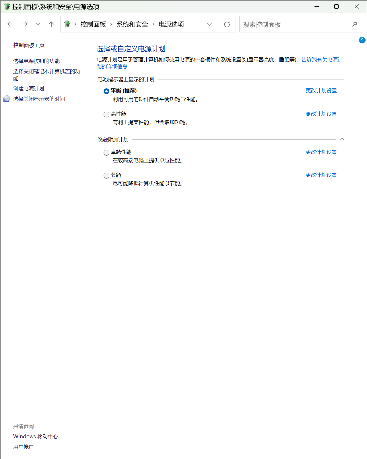

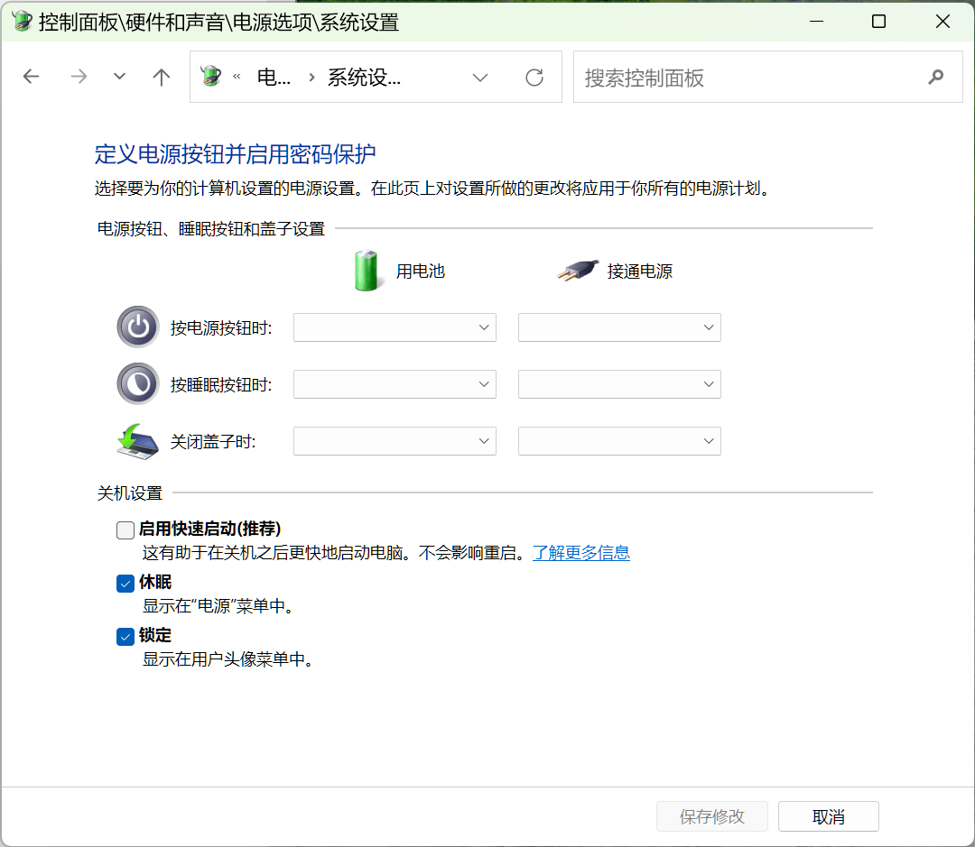

我的Windows11开始菜单里没有睡眠选项!!!
2023-01-29T05:38:35+00:00
我的Windows开始菜单里没有睡眠选项,在控制面板·-·所有控制面板项·-·电源选项·-·系统设置里面根本看不到睡眠选项,“更改当前不可用的设置里也没有:(用了网上的各种方法依然解决不了!现在管盖子应该是休眠状态。)

    emm…
    其他电源模式有了,但是睡眠选项没有了!
