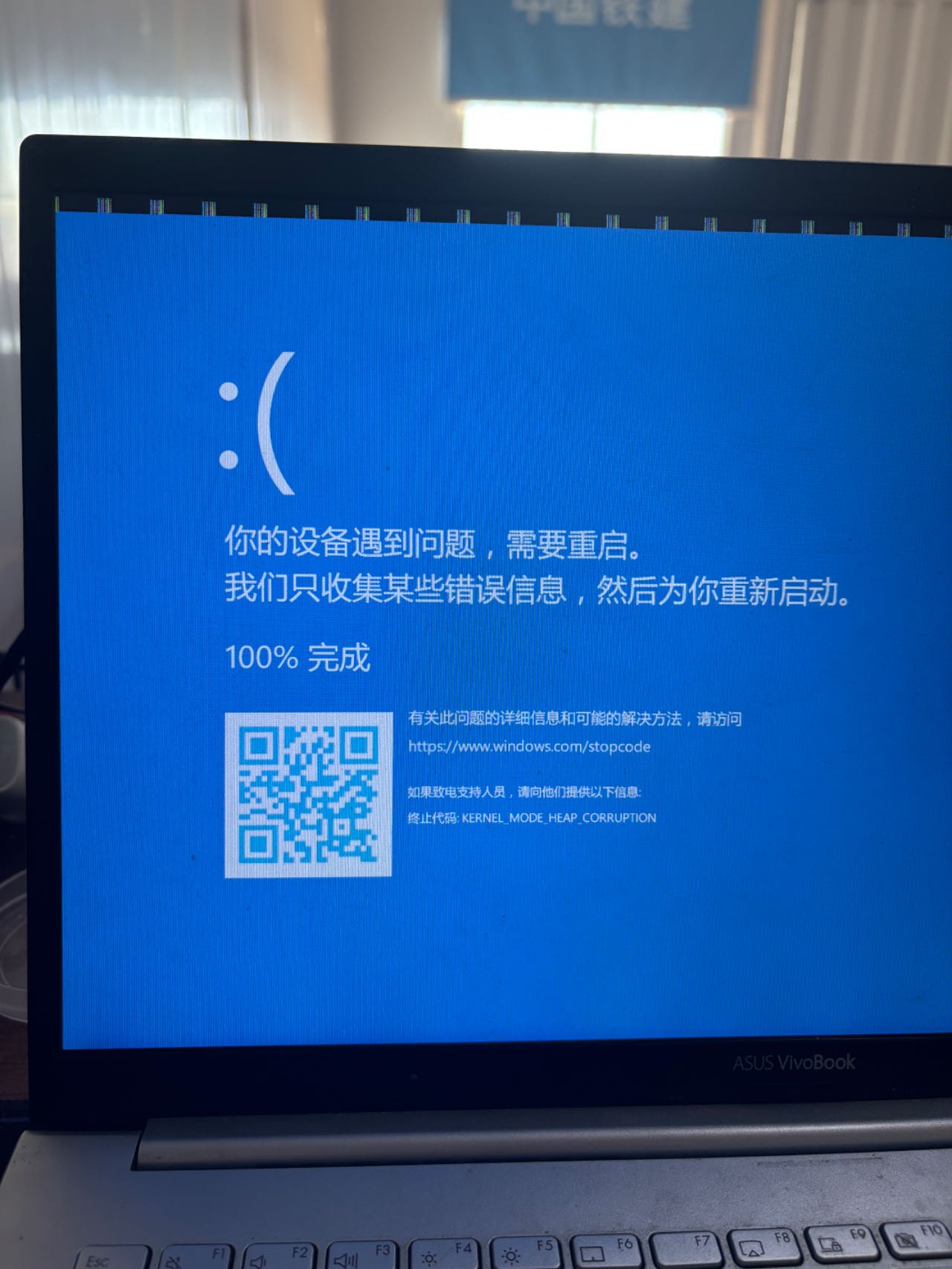

当然,到了 Windows 8 及以上系统,BSOD 界面又发生了很大的变化,并且多了本地化的支持。类似于这样:
(英文版本)
Your PC ran into a problem and needs to restart. We're collecting some error info, and then you can restart. (100% Complete).
You can search for the error online: KERNEL_DATA_INPAGE_ERROR
(中文版本(或者其他的本地化版本,都一样,我就不列举了))
你的电脑遇到问题,需要重新启动。(100% 完成)
我们只收集某些错误信息,然后你可以重新启动。
如果你想了解更多信息,则可以稍后在线搜索此错误:KERNEL_DATA_INPAGE_ERROR
在这里,信息又变得简洁了。如果想要处理问题,还是需要搜索错误代码:KERNEL_DATA_INPAGE_ERROR (0x0000007A)
让我们分析一下错误原因:
  • 虚拟内存损坏:页面文件中可能存在坏簇或损坏的扇区,导致内核数据无法正确读取。
  • 系统文件损坏:与内存管理相关的系统文件可能遭到破坏,影响正常的虚拟内存数据页面交换操作。
  • 内存问题:尽管错误名称暗示是数据读取问题,但有时也可能是内存(RAM)故障或不兼容导致。
  • 硬盘故障:硬盘驱动器本身可能存在物理损坏或逻辑错误,影响数据的读取。
针对于这个错误,我们可以从原因入手,找到正确的处理问题的方法:
  • 磁盘检查:使用chkdsk /f /r命令检查并修复硬盘错误。
  • 内存诊断:运行Windows内存诊断工具检查内存是否存在问题。
  • 硬盘/硬件连接:如果你的硬盘是机械硬盘,检查 SATA 线是否插牢,线材老化考虑换线材;如果是固态硬盘,检查硬盘柱是否松动,重新检查 M.2 螺丝是否拧紧。
  • 系统还原或重装:如果其他方法无效,考虑使用系统还原点恢复系统或重新安装操作系统。
那么这个错误就也分析完成了,着手修复就可以了。

    <Data Name="param1">0x0000007e (0xffffffffc0000005, 0xfffff8046015c109, 0xffffa103c971f448, 0xffffa103c971ec60)</Data>
    <Data Name="param2">C:\Windows\Minidumps\080124-9390-01.dmp</Data>
    <Data Name="param3">daf9aa24-9b4c-4ee3-895b-5833e67e8d5f</Data>
    </EventData>
