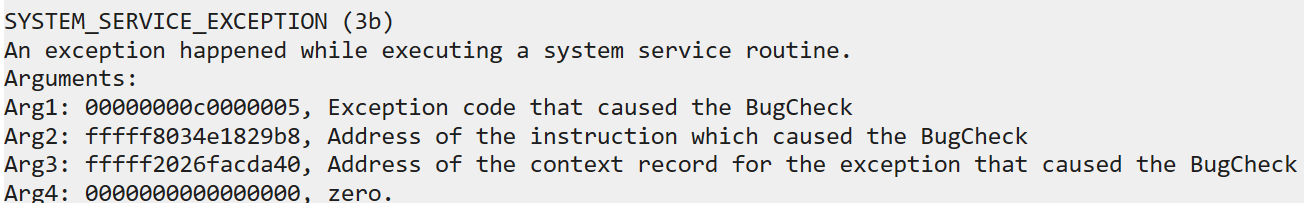

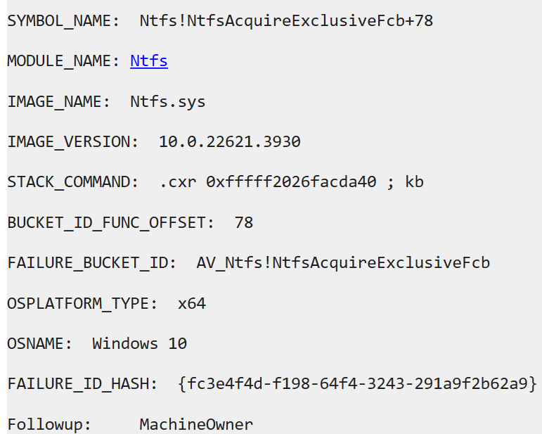

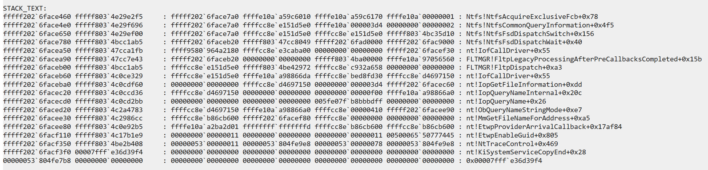

    现在变成了SYSTEM_SERVICE_EXCEPTION了😭
    用windbg查出来显示module name为Ntfs,image name为Ntfs.sys
